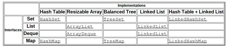

#3409675
Robert B. schrieb:
> Ich habe noch "set" gefunden, wo kein Element doppelt vorkommt wenn ich
> es richtig verstanden habe.
Ist doch schön in der Tabelle ersichtlich, was Java da anbietet.
Vier verschiedene Interfaces (= Container-Arten), "Set", "List",
"Deque", "Map".
Und für jede konkrete Implementationen mit leicht unterschiedlichen
Eigenschaften.
Set ist eine "Menge" von Elementen, jedes kann nur einmal vorkommen.
Map ist eine Menge von "Key, Value"- Paaren, jeder Key kann nur einmal
vorkommen, zugriff über den Key.
List (im Kontext der Java-Collections): wie Map, mit numerischem Key,
und/oder: Schnellen Operationen am Listen-Anfang/Ende.
Deque: "Double ended Queue": Schneller Wahlfreier Zugriff, Schnelles
Push, Pop, Shift, Unshift. Verbindet sozusagen die Vorteile von List und
Array.
