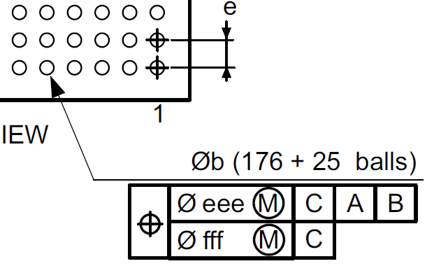

Gast #3413591
Stephan S. schrieb:
> Naja, das BGA-Gehäuse ist viel kleiner als das LQFP
Gut, das ist klar.
Ich werde wohl das BGA nehmen wenn ich es noch im PCB-Pool gefertigt
bekomme (0.125mm Abstand zwischen Leiterbahnen und 0.2mm Vias). Das wird
allerdings schon sehr knapp.
Kann mir jemand diesen Datenblattauszug erklären? Hatte noch nie mit BGA
zu tun und kann mit eee und fff nicht wirklich etwas anfangen, was das
bedeutet wird niergendwo erklärt (oder ich habe es nicht gefunden...)
e ist klar und beträgt 0.65mm.
b ist vermutlich der Ball-Durchmesser, oder? Ist auf jedenfall mit min.
0.23, typ. 0.28 und max. 0.33 angegenen
eee ist mit max 0.15, fff ist max. 0.08mm.
Ist das die Angabe der Padgröße?
lg
