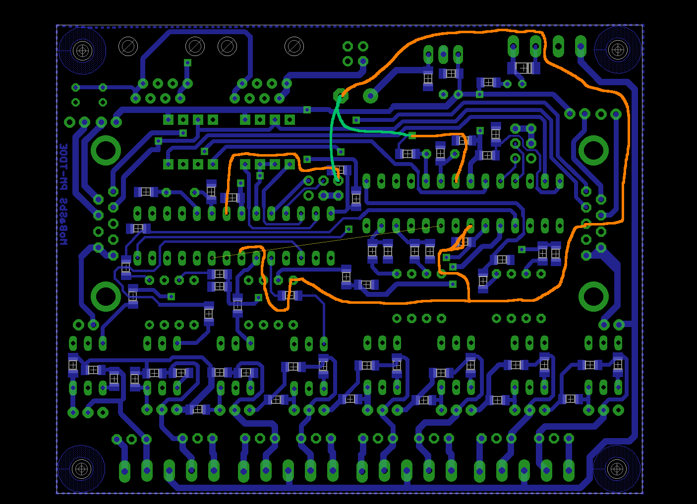

Hallo Ihr,
im Anhang mein erster Versuch einer doppelseitgen Platine für die
professionelle Fertigung. Vielleicht erbarmt sich jemand einen Neuling
in diesem Bereich zu unterstützen und das Layout zu begutachten. Ich
würde gerne größe Verluste vermeiden, die durch ein falsches Layout
entstehen.
Bedanke mich für jede Art der Unterstützung.
Gruß Marc

Das geht schon damit los, daß Du tatsächlich noch eine ungeroutet
Verbindung in deinem Layout hast...
Außerdem: Bilder (in der richtigen Größe) anstelle eines Zips erlauben
auch Nicht-Eagle-Nutzern, sich den Kram anzusehen....

Das mit der ungerouteten Verbindung ist schon klar. AVCC wird allerdings
garnicht benötigt und ist deshalb auch nicht geroutet. Wenn mir einer
sagen kann wir ich die automatische Verbindung verhindern kann, habe ich
schon wieder was gelernt.

Marc Höner schrieb:
> AVCC wird allerdings garnicht benötigt
Brauchst du den Port A des uC (ich gehe jetzt mangels Informationen
einfach mal davon aus, dass es ein AVR ist)?
AVCC is the supply voltage pin for Port A and the A/D converter.
It should be externally connected to VCC, even if the ADC is not used.

Ich persönlich versuche GND immer von Hand zu routen, und erst ganz zum
Schluss die copper pours drüber zu legen. Dann ist es eindeutiger, dass
die Anbindung an GND ordentlich ist.
Ich hab mal spasseshalber versucht, die Anbindung auf der Platine
nachzuvollziehen, und ich bin zu dem angehängten Ergebnis gekommen. Es
gibt natürlich auch noch andere Anbindungen, aber die war die direkteste
(und breiteste) die ich gefunden habe.

Besten Dank für die Infos. Auch ich hatte GND erst geroutet, leider ist
dann immer mehr einer Verlegung der anderen wires zum Opfer gefallen.
... schrieb:
> Und wenn AVCC nicht beschaltet ist, macht der Atmel was er will....
Das konnte ich bisher nicht beobachten, werde aber versuchen noch eine
entsprechende Verbindung zu schaffen, wenn ich auch noch nicht weiß wie.
