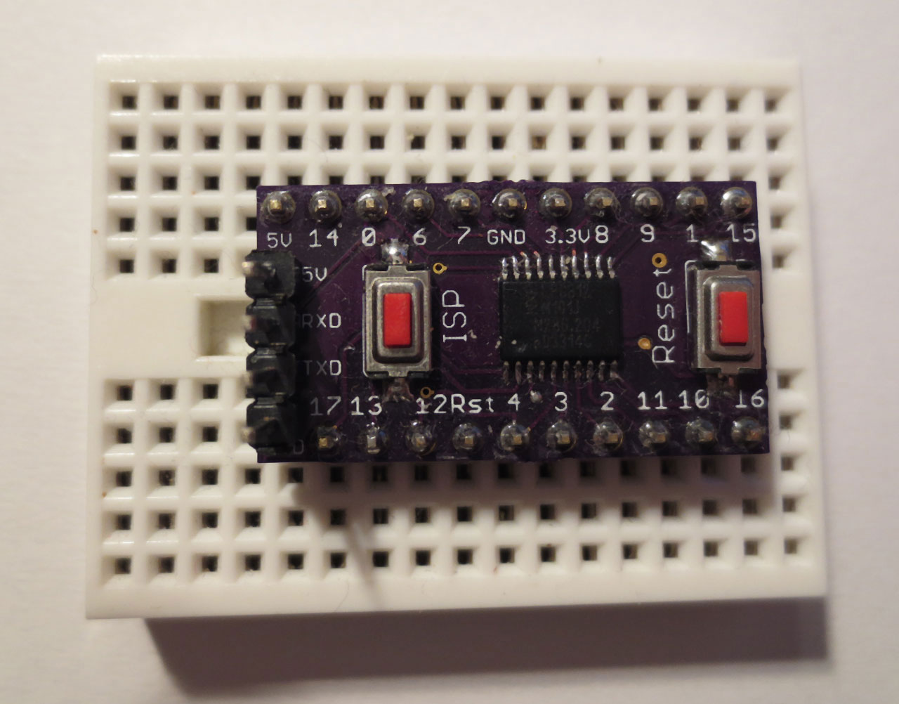

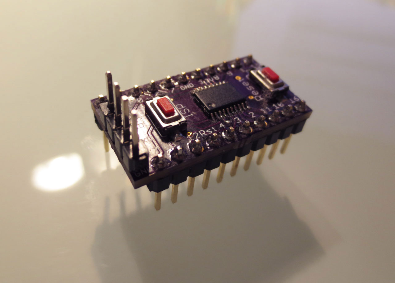

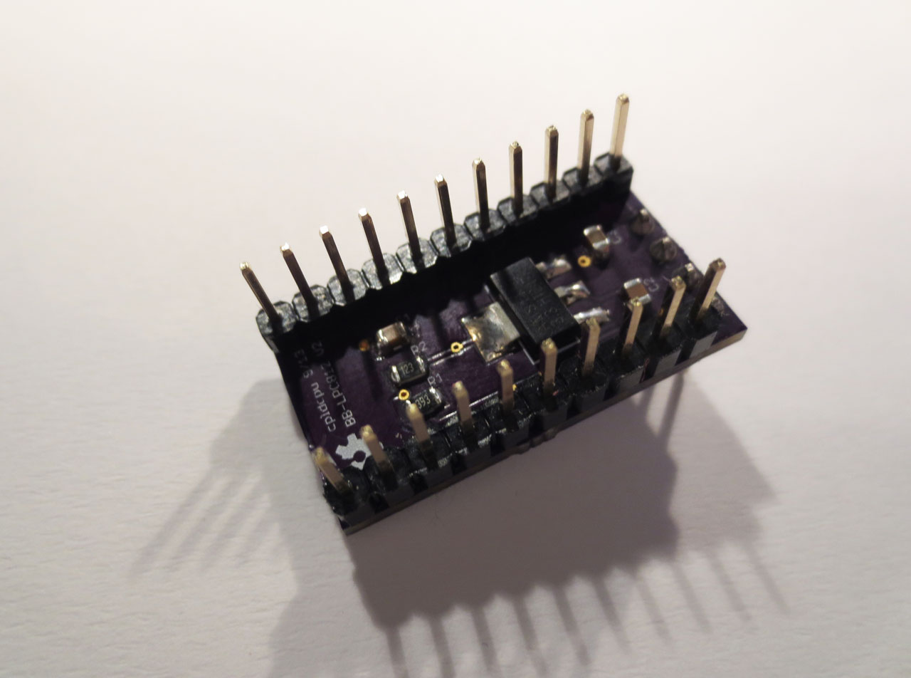

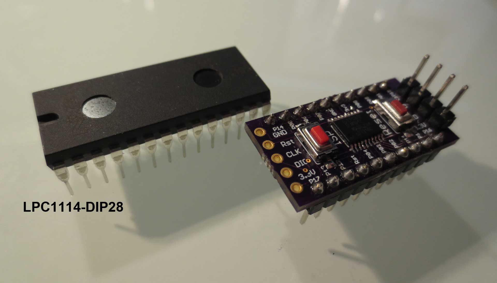

Ich wollte mal ein kleines Projekt von mir vorstellen.
Ich habe ein Breakout-Board für den LPC812 (Cortex M0+ mit 16kb flash)
designed, welches auf ein sehr kleines Bread-Board passt. Auf der
Platine sind Spannungsregler und Tasten für Reset und zur Aktivierung
des seriellen Bootloaders. Man kann das Board über die 4x1 Stiftleiste
über einen USB zu seriell Adapter an den Computer hängen und die MCU von
dort programmieren.
Alle Designfiles gibt es hier:
https://github.com/cpldcpu/LPC812breakout

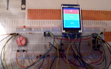

Übrigens, ist das hier von Dir? Möchte ich demnächst auf LPC810
portieren:
https://github.com/cpldcpu/uTFT-ST7735
> portieren:
Ja, das ist auch von mir, wobei es natürlich auch den genannten Quellen
basiert. Ein Port auf den LPC810 wäre interessant. Mit den 4kb hat man
aber wirklich nicht mehr viele Spielraum.
von Lothar (Gast)
Jojo S. schrieb:
> Mit der 800er habe
> ich mich noch nicht beschäftigt, kann man die mit dem gleichen SWD
> programmieren wie die grösseren Brüder?
Kein Problem, einfach nur die SWDIO+Pull-Up und SWCLK+Pull-Down
anschliessen.
von Lothar (Gast)
Das LCD läuft mit 3.62kb (mit inline) und 3.26kb (ohne). Allerdings ist
der DIP-8 am Limit mit RES (P0.0), SCL (P0.2), SDA (P0.3), D/C (P0.4),
damit verliert man schon SWD und kann nur noch seriell flashen. Werde
nun noch SPI-Hardware versuchen.
Eine Frage: das LCD würde Landscape besser aussehen als Portrait. Gibt
es dafür ein Command, oder muss man die Draw/Print-Funktionen dafür
ändern? Habe im Manual erst mal nichts gefunden.
von Tim  . (cpldcpu)
Einen Befehl gibt es dafür nicht. Die Originallibrary hat aer andere
Orientierungen unterstützt. Ich habe das nur zur Größenverkleinerung
herausschemissen. Du kannst es relativ einfach wieder zurückportieren:
http://enerds.eu/blog/18-spi-lcd-display-10-eur-with-atmega.html
