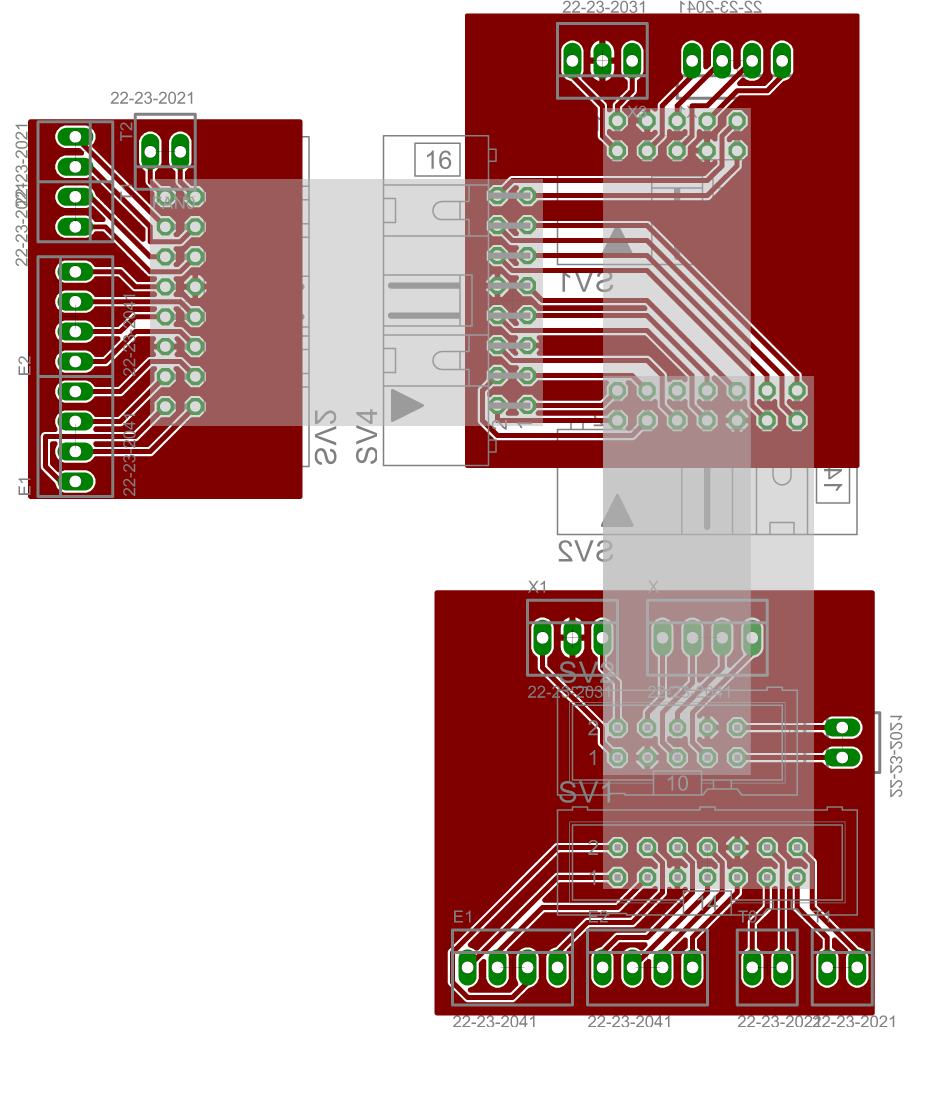

Hey,
ich bin gerade dabei mir drei kleine Adapterplatinen für meinen 3D
Drucker zu bestellen. Die Platinen sollen Steppersignale, Thermistoren
und Endstops auf ein bzw. später zwei Flachkabel übertragen.
obwohl es eine sehr einfache Platine ist bin ich mir nicht sicher ob das
alles so läuft wenn da jemand von euch drauf schauen könnte wäre das
super!
Vor allem mit der richtigen Ausrichtung der Pfostenstecker bin ich mir
nicht sicher ob das stimmt...
SV2,SV4: da kann nur einer davon richtig sein. Es sei denn, einer ist
oben, der andere unten - aber dann wird das mit dem Löten schwierig ohne
dk.
Gruss Reinhard

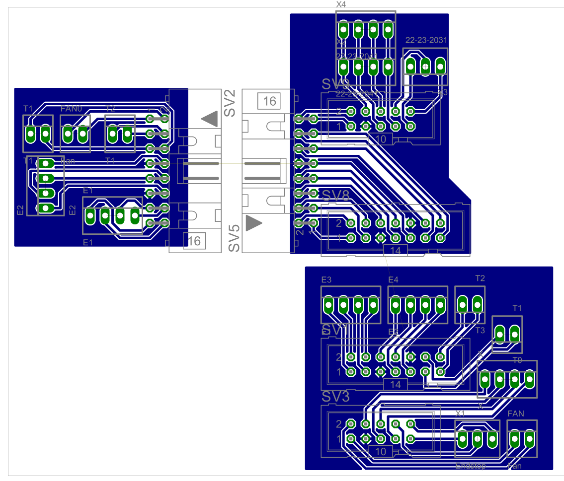

Vielen dank für die schnelle Antwort, ich habs nochmal neu verkabelt,
jetzt müsste es stimmen oder? Was ich mich auch noch frage, sind die
Massefelder richtig verlegt?
Sollte ich die dann mit dem Gehäuse verbinden oder auf dem Zielboard
(Ramps shield mit Arduino) anschießen?
Klares Nein - Massestücke zwischen Leiterbahnen, die nirgends
angeschlossen sind (also KEINE Masseflächen, nur Kupfer ohne Potential)
sind nicht nur nicht gut, sie sind ausgesprochen schlecht - wurde hier
schon hundertemale angesprochen.
Soweit ich sehen kann, sind die Flächen überhaupt nirgends
angeschlossen. Aber selbst wenn, bei so einer Adapterplatine zur
Verbindung 2er Stecker ist eine Massefläche ziemlich sinnlos, jedenfalls
elektrisch. Sieht halt bloss professionell aus.
Gruss Reinhard

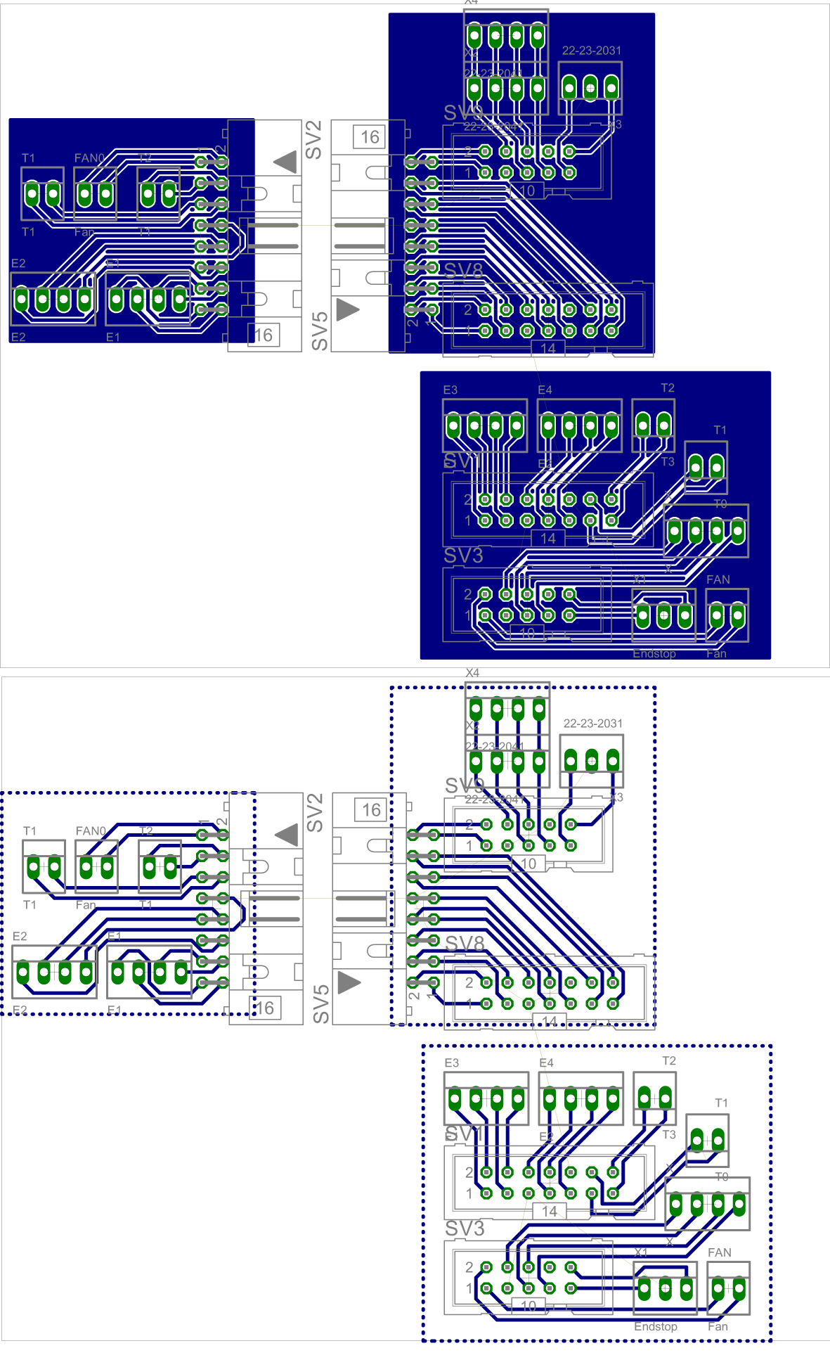

ich Idiot hab vergessen die Masse richtig zu benennen...
eigentlich sollte die Masse vor allem dafür da sein,
das die Motorsignale im Kabel nicht so stören weniger für die Platine.
Was die Masse tut: sie sorgt dafür, dass die Masseverbindung von Kabel
zu Kabel optimal ist, abgeschirmt wird fast nirgends was. Aber eine gute
Masse kann schon Störungen durch einen Motor reduzieren. Am Kabel ändert
sich allerdings nichts, da müssten die Signale geschirmt sein oder
zumindest durch einen GND-Leitung zwischen allen Signalleitungen
getrennt (wie bei IDE-Kabeln).
Solange im Kabel GND nur durch einen normalen Einzelleiter geführt wird,
dürfte der Einfluss der Massefläche nicht messbar sein.
Gruss Reinhard
okay ich denke ich versteh was du meinst, ich müsste also jede
Signalleitung einzeln mit Masse abschirmen richtig?
Denkst du das dass nötig ist? Es handelt sich um einen 1A Steppermotor
allerdings weiß ich nicht mit welcher Frequenz er angesteuert wird.
Das IDE Kabel muss circa 45cm überwinden.
Ausprobieren. Störungen entstehen sicher, die Frage ist nur ob da was
ist was gestört wird. Hängt da nur der Motor am Kabel, passiert sicher
nichts, die Motorwindungen sind unempfindlich gegen Störungen von
anderen Leitungen. Sind auf dem Kabel auch Datenleitungen oder gar
Messleitungen, ist das was anderes, dann hängt das von Details ab, etwa
wie die Leitungen zueinander liegen.
Ein Beispiel, wie komplex das sein kann: die niedrige Spannung an einem
Shunt zur Strommessung kann durchaus merklich gestört werden, aber wenn
sie zu einem anderen Zeitpunkt abgefragt wird als die Störung anliegt
(etwa beim Umschalten des Spulenstroms), hat das keine Auswirkungen.
Mit perfekt geschirmten Leitungen ist man auf der sicheren Seite, aber
das verursacht halt auch Kosten. Übrigens kann man auch am Schalter was
erreichen, der Motortreiber muss ja die Windung nicht in Nanosekunden
schalten. Die abgestrahlten Störungen sind direkt proportional zur
Anstiegsgeschwindigkeit. Freilaufdioden sollten nahe der Induktivität
platziert werden usw., das ist eine ganze Wissenschaft für sich.
Gruss Reinhard
Es sind wie gesagt auch Termistoren (T1 & T2) sowie ein Lüfter (Fan) und
ein Endstop (x)mit dran. Ich bin da etwas blauäugig an die Sache
rangegangen denke ich, steckt wesentlich mehr dahinter als ich dachte.
Ich werd es trotzdem mal probieren und hoffen das es klappt wie geplant.
