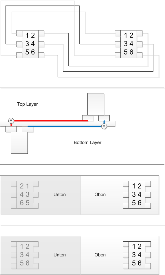

ich habe eine Platine mit zwei Steckverbindern. Der eine Steckverbinder
1 ist auf dem Bottom (schaut nach unten, wenn man die Platine normal in
der Hand hat), der andere Steckverbinden 2 ist auf Top (schaut dich an,
wenn man die Platine normal in der Hand hat).
Aufgrund von Platzprobleme, müssen beide Steckverbinder halb auf Bottom
und halb auf Top geroutet werden. Siehe Bild Teil 2. Ich habe jetzt ein
loigisches Problem.
Zu erst hatte ich beide Steckverbinder in Eagle normal im Schaltplan, d.
h. die Pins waren folgendermaßen angeordnet:
1....2
3....4
Siehe Bild Teil 1.
Das hatte ich dann geroutet. Danach ist mir eingefallen, dass
Steckverbinder 1 nach unten muss und habe es im Board gespiegelt. Darauf
hin sah es im Board so aus:
2....1
4....3
Siehe Bild Teil 3.
Rein logisch kann das ja nicht mehr sein.
Ich will, dass wenn ich die Platine in der Hand halte (Draufsicht), dass
Pin 1 von beiden Steckverbindern jeweils in der oben linken Ecke ist.
Ich hoffe, ihr versteht wie ich das meine.
Danke, Gruß Flo
Hallo
> dass Pin 1 von beiden Steckverbindern jeweils in der oben linken
> Ecke ist.
Das ist aber unmöglich. Wenn Pin 1 auf Top oben links liegt muß er nach
dem Spiegeln auf die Bottom-Seite zwangläufig oben rechts sein (oder
eben noch irgendwie gedreht.) Wenn beide "oben rechts"-Pins (beides von
oben gesehen) miteinander verbunden sein sollen, muß0t Du das im
Schaltplan anders verdrahten (also 1->2 und 2->1 usw.)
