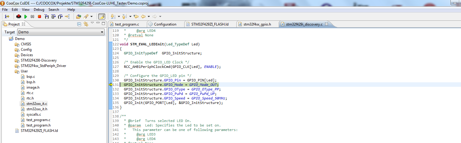

Ich habe mal mein COOCOX Projekt angehängt. Es ist für das Board mit dem
Bildschirm, das seit einem Monat vertrieben wird.
Es gibt von STMicroelectronics eine Art Betriebssystem oder Treiber für
die
einzelnen Baugruppen. Ich finde es eine gute Idee gleich die LED zu
initialisieren und anzusprechen, als jedes mal aus dem Datenblatt jedes
Bit für die Ansteuerung rauszusuchen. Vielleicht bring das was.

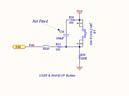

Hier ist die Schaltung von dem Butten,
was ist SB20.
von 12V DC (Gast)
ich glaube sb20 ist nur ein 0ohm wiederstand(Drahtbrücke SMD) aber genau
weiß ichs nicht.
Aber wie kriege ich jetzt das Projekt zum Laufen??

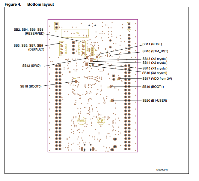

von 12V DC (Gast)
Laut dem hier müsste sb20 aber der Taster sein
http://www.st.com/st-web-ui/static/active/en/resource/technical/document/user_manual/DM00039084.pdf
(einfach mit strg+f suchen)
von Lutz H. (luhe)
es könnte eine Lötbrücke auf der Unterseite sein?
von 12V DC (Gast)
Jaaa, siet gut aus ich glaub es is sowas, aber wie gesagt:

von Lutz H. (luhe)
Ich bin neugierig.
ON B1 pushbutton is connected to PA0.
Ist die Brücke drin?
von 12V DC (Gast)
Wo drin?
von X2 (Gast)
Der schwarze Button resettet den µC, deswegen geht auch die LED aus.
Hängt laut
auf NRST. Kann also garnicht von deiner SW ausgewertet werden.
SB20 ist die Lötbrücke auf der Unterseite die wenn geschlossen den
Button B1 mit PA0 verbindet, wenn geöffnet ist PA0 offen, der Taster
macht nix. Müsste wenn du nix dran rumgelötet hast geschlossen sein,
also PA0 mit B1 verbunden.

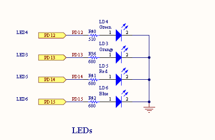

Doch, die LEDs hängen alle auf Masse, wenn du Reset drückst, liegt keine
Spannung an PD15 und somit geht die LED aus.
Wie wäre es wenn du einfach mal schaust ob deine LED richtig angesteuert
wird indem du sie blinken lässt? Ausserdem würde vielleicht debuggen
helfen falls das bei dir funktioniert.

Ich habe auch noch einmal die Belegung der PINs & SBs kontrolliert, sind
alle so wie in Schaltplan eingezeichnet oder von X2 erklärt. SB20 ist
SMD 0R, kann es aber nicht genauer erkennen, da trotz Lupenbrille nicht
erkennbar.
