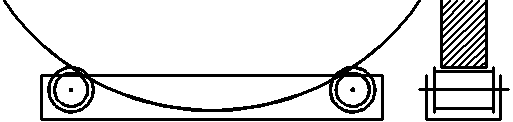

Wenn die Scheiben der Trommeln schön rund sind, könnten flache Böcke mit
Rollen die Lösung sein, auf denen die Trommeln drehbar ruhen. Also
U-Profile mit Rollen an den Enden, auf denen die Trommel drehbar steht.
Mit 4 dieser Böcke sollten sich beide Trommeln einsatzbereit
transportieren lassen. Angurten während der Fahrt ist natürlich nötig.
Das Be- und Entladen erfolgt dann durch "Kullern", wozu evtl. die Rollen
mittels Bolzen und Bohrung arretierbar gemacht werden könnten/müssten.
Nur so als Idee...

Wäre auch eine Lösung, solche Böcke hab ich allerdings spontan nicht
greifbar.
Nicht ganz einfach, wäre aber verkraftbar.
