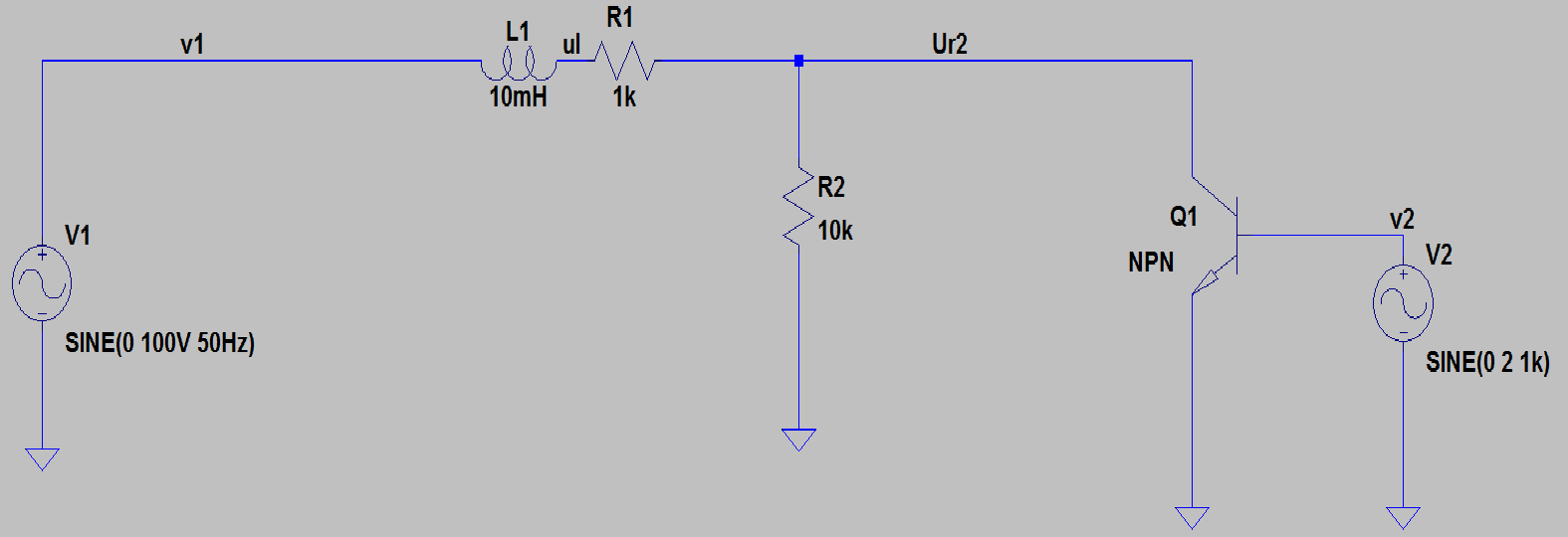

Gast #3411718
Teoretisch ist die Spannung beim abschalten des Stromes
unendlich hoch. Praktisch wird dies aber verhindert durch:
die Verluste im Kern der Spule, Parasitäre Kapazität,
Funkenbildung am Kontakt eines Schalters.

Gast #3411834
Kai schrieb:
> aber in der Simulation komme ich bei einer Schaltfrequenz von 1 Khz und
> einem Serienwiderstand von 1kR , Serienspule von 10mH auf eine Spannung
> von 10 kV
In der Simulation gibt es eben keine realen Verluste, keine Funken am
Schalter, keine durchschlagende Isolation, keine Kernverluste (immerhin
wird von besseren Simulatoren glaube ich eine Streukapazität von selbst
bei fehlender Angabe hinzuerfunden)
Ganz allgemein heisst dein Phaenomen Zündfunke und ist schon vor 200
Jahren jemandem aufgefallen. Die Spannungshöhe steigt übrigens nicht mit
der Frequenz, es kann nur sein, dass sich die vorherige Spannung noch
nicht ganz abgebaut hat und die nächste draufgesetzt wird,
wahrscheinlicher ist aber dass sie mit steigender Frequenz sinkt weil
die Spule nicht so weit aufgeladen wird.
Gast #3411999
Hier die Schaltung...
Mein Eingangssignal ist ein SInus 100V mit 50Hz
-> Ue(t) = 100V*sin(2*3,14*50Hz*t)
Bei mir gibt es zwei untersciedliche Ströme zum einen wenn der
Transistor geschlossen ist
I1= Ue(t)/R1 = 0,1A *sin(2*3,14*50Hz*t) --> maximum ist 0,1A
wenn der Transistor offen ist
I2= Ue(t/(R1+R2)= 2mA *sin(2*3,14*50Hz) -> max bei 2 mA
Wie bringe ich nun den Zusammenhang mit dem Abschalten und den obigen
Formeln....
UL= L* dI/dt -> muss ich hier die Schalterfrequenz bei I einsetzeb?
