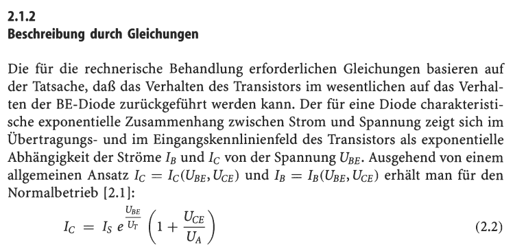

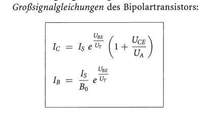

Gast #3412521
In der Gleichung für den Kollektorstrom kommt der Basisstrom gar nicht
vor. Spannungsgesteuert heißt in diesem Zusammenhang, dass der
Basisstrom irrelevant ist, d.h. er kann eine beliebige Höhe haben, die
von Transistor zu Transistor eben anders ist.
Bildquelle: Tietze/Schenk, Halbleiter-Schaltungstechnik 11.Auflage
#3412689
Ist das ein Test? Oder willst du uns veralbern?
Bloß weil die Herren Tieze und Schenk den Basisstrom aus der Gleichung
heraussubstituiert haben, heißt doch nicht daß dessen Größe beliebig
ist. Zumal sie ja selber oben drüber schreiben, daß Basisstrom und
Kollektorstrom die gleiche exponentielle Abhängigkeit von der
Basis-Emitterspannung haben.
Allerdings vermisse ich in der Gleichung den Stromverstärkungsfaktor (B,
\beta oder wie man ihn nennen mag). Den kann man zwar in I_s reinziehen,
aber damit verwirrt man die Leute bloß. Weil die ja denken das I_s hier
wäre das gleiche wie in der Shockley-Gleichung für die
Basis-Emitter-Diode.

Gast #3412744
> ist.
Mit beliebig hatte ich natürlich nicht gemeint, dass der frei wählbar
wäre, sondern, dass die Gleichung für jeden Transistor gilt, unabhängig
von seiner Stromverstärkung.
Genau so ist es auch, der Basisstrom hängt exponentiell von Ube ab.
I_s IST der Sättigungssperrstrom des Transistors.
Gast #3412755
> vor.
Der kommt dafür in der anderen, allgemein bekannten und für den
Berechnung von Strom-Spannungsverhältnissen am Transistor wichtigsten
Gleichung vor, nämlich der Gleichung für die Gleichstromverstärkung B
B = IC / IB
und der Zusammenhang ist auch schön linear, während die Funktion
IC = f(UBE) wie oben aufgezeigt exponentiell verläuft.
Du solltest bei der Formel vom Tietze-Schenk nur nicht vergessen, dass
ein Bipolartransistor bei angelegter UBE und leitender
Basis-Emitter-Diode zwangsläufig einen (Basis-)Stromfluss zur Folge hat.
Auch wenn der nicht in obiger Gleichung auf den ersten Blick ersichtlich
ist, er ist vorhanden und steckt damit (über den
Basis-Emitter-Widerstand) auch inherent in der Gleichnung vom T-S (ohne
diesen Strom würde sich keine UBE abbilden!). Bei leistungslos
gesteuerten Bauteilen sieht das wieder ganz anders aus. Dort fließt
wirklich kein Strom im Gegensatz zum Bipolartransistor.
#3412781
> Mit beliebig hatte ich natürlich nicht gemeint, dass der *frei wählbar*
Dann ist es ja gut :)
> unabhängig von seiner Stromverstärkung.
Aber hier muß ich nochmal widersprechen.
Es ist trotzdem eine andere Größe. Sie heißt in der Shockley-Gleichung
für die Diode zwar auch Sättigungssperrstrom und hat auch das gleiche
Formelzeichen I_S - bezeichnet aber dämlicherweise trotzdem nicht das
selbe.
Denn die Shockley-Gleichung ist für den Zusammenhang von Strom und
Spannung an einem pn-Übergang während die Transistor-Gleichung von T&S
den Strom im Kollektor-Emitterkreis mit der Spannung im
Basis-Emitterkreis in Verbindung setzt.
Es gibt überhaupt keinen Zweifel, daß für die Basis-Emitter-Diode die
Shockley-Gleichung gilt, die den Basisstrom als I_B = I_S * exp
(U_BE/U_T) ausweist.
Die Ströme I_S in den beiden Gleichungen sind aber eben nicht gleich
groß, sondern unterscheiden sich durch einen (in diesem Modell)
konstanten Faktor, der landläufig als Stromverstärkungsfaktor des
Transistors bezeichnet wird. Es ist für das Verständnis der Gleichungen
absolut abträglich, diesen Faktor einfach unter den Tisch fallen zu
lassen indem man ihn in die Konstante I_S hineinzieht. Man hätte
mindestens ein anderes Formelzeichen wählen sollen.

Nein, das stimmt eben nicht, es ist jeweils der gleiche Is.
Quelle: Tietze/Schenk...

#3412917
Ähhm. Nein. Oder was soll der Faktor B_0 in der Formel sein? Wie gesagt:
T&S haben einfach den I_S aus der Shockley-Gleichung "geklaut" und
verwenden ihn jetzt für was anderes.
Eben waren`s noch zwei angeblich um B verschiedene Is, jetzt ist es B0,
was soll das eigentlich? B0 ist die (extrapolierte) Stromverstärkung für
Uce=0, weil anderenfalls in der Gleichung für Ib auch der Term stehen
müsste, der die Abhängigkeit von Uce beschreibt. Warum schlägst du nicht
den T/S auf und liest das selbst nach?
Ja rede ich Suaheli oder was? Bist du das Alter Ego von JanR? [1]
Schau dir halt einfach die beiden Formeln für I_C und I_B an, die du da
aus dem T&S rauskopiert hast. Und vergleiche sie einfach mal mit der
Shockley-Gleichung. Z.B. von hier:
http://de.wikipedia.org/wiki/Shockley-Gleichung
Dann sollte dir jetzt auffallen, daß alle 3 Gleichungen die gleiche
Struktur haben. Die für I_C hat da noch einen Korrekturfaktor für U_CE
und U_A; aber wenn wir den mal weglassen, dann sind sie bis auf einen
konstanten Faktor B_0 (oder meinetwegen B oder \beta oder h_21) gleich.
> Uce=0
Ja. Das ist schlicht und einfach die Stromverstärkung. Und an der Stelle
muß ich die Herren T&S fragen, ob sie noch alle Latten am Zaun haben.
Oder ob ihnen ein Zacken aus der Krone gebrochen wäre, wenn sie den
Faktor B_0 einfach in die Gleichung für den Kollektorstrom geschoben
hätten, damit in der Gleichung für den Basisstrom und in der Shockley-
Gleichung das Formelzeichen I_S den gleichen verdammten Wert
bezeichnet hätte, nämlich den Sättigungssperrstrom des (Basis-Emitter)
pn-Übergangs.
Ich meine, I_S ist doch ohnehin nur ein Proportionalitätsfaktor, der
anhand von Meßwerten passend festgelegt wird. Er hat zwar die Dimension
eines Stroms, aber direkt messen kann man diesen Strom ja ohnehin nicht.
Es geht also einzig und allein um Konventionen. Und ich verlange nichts
weiter, als daß die Konventionen durchgängig eingehalten werden. Einfach
nur um Konsistenz zu wahren und schlichte Gemüter nicht zu verwirren.
Verlange ich da zu viel?
> Warum schlägst du nicht den T/S auf und liest das selbst nach?
Weil das Buch nicht in meinem Regal steht. Und wie sich gerade
herausstellt, zurecht. Wenn ich statt dessen das (anscheinend) deutlich
bessere Buch "Rumpf, Pulvers: Transistorelektronik" aufschlage, dann
sind sich die Herren auf Seite 25 nicht zu fein, die grundlegenden
Parameter der einzelnen pn-Übergänge mit eigenen Suffices zu versehen
und nicht alles unterschiedslos (hirnlos?) I_S zu nennen.
