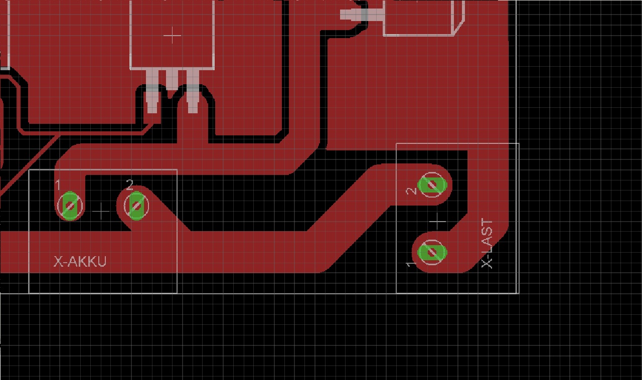

eine Frage an die EAGLE-Experten (Ich bekomme es irgendwie nicht
gebacken):
Möchte eine Platine fräsen, siehe Bild im Anhang.
Auf der Oberseite verlaufen die Leiterbahnen, auf der Unterseite möchte
ich eine Printklemme anbringen, die dann mit dem durchgesteckten Pin
einfach auf der Oberseite verlötet wird.
Wie sage ich Eagle, dass das Bauteil auf der Rückseite sein soll und ich
nur ein ganz normales Loch durch die Platine brauche?
Ich kann zwar das Bauteil mit "Mirror" auf die Unterseite bringen, aber
es bleiben trotzdem die grünen Pads übrig, die ich ja eigentlich gar
nicht brauche...
Danke Schonmal, Gruß !

Thomas schrieb:
> aber es bleiben trotzdem die grünen Pads übrig, die ich ja eigentlich gar
> nicht brauche...
Bauelemente werden an Pads angelötet. So funktioniert das nunmal. Ist
sozusagen die Schnittstelle zwischen Bauelement und Leiterbahn.
Oder hast du Angst, das nach der Fertigung grüne Flecken auf dem Kupfer
sind? ;-)

die grünen sind völlig wurscht. Das sind die normalen Pins vom Bauteil.
Die siehst Du nachher gar nicht da die Leiterbahn breiter ist.
wo ist Dein Problem damit ?
> nicht brauche...
Mirror ist schon richtig. Da es sich um THT-Pins handelt, hast du in
jedem Fall Pads auf beiden Seiten mit einer Durchkontaktierung, aber
wenn du einseitiges Material verwendest, stören dich die Pads auf der
Unterseite ja nicht. Und die Durchkontaktierung auch nicht, du machst ja
keine, und von selber entsteht keine (wäre zu schön um wahr zu sein). Du
hast als Layout eine korrekte 2seitig dk Platine, die du einseitig
fertigst.
Gruss Reinhard
