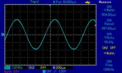

Ich habe es jetzt geschafft einen 1kHz Sinus aus einer Tabelle
auszugeben. Mit der SD Karte hab ich mich noch nicht beschäftigt, die
bestellte Adapterplatine müsste bald kommen...
Zum Testen habe ich noch einen Tiefpass aus 1kOhm und 100nF an den Pin
gehängt.
