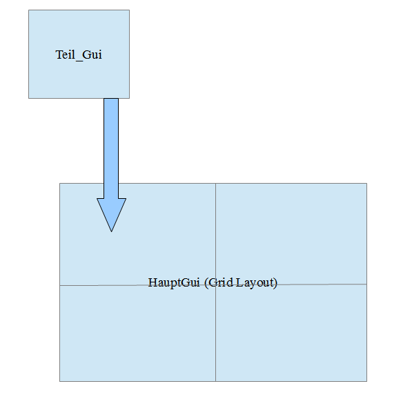

hallo alle zusammen,
Entwicklungumgebung: Visual Studio 2008 C++ mit QT 4.7
Ich habe folgenden Problem(Seh bitte Anhang):
Ich habe einen HauptGui, die ich mit Gridlayout erstellt habe (QT
Designer).
Ich habe dazu noch einen andere Teil_GUI, die ich hardcodiert habe.
Ich möchte jetzt der Teil_GUI in der Hauptgui einfügen.
Ich brauche nur einen Impuls, wie ich das machen kann.
Danke in Voraus.

Gast #3413994
Ein paar allgemeine Anmerkungen:
- Der Titel passt eigentlich nicht zur Fragestellung.
- Für Code bitte entsprechende tags verwenden.
Zur Frage:
Es wäre einfacher, wenn Du einfach mal Dein Projekt (gezipt) posten
würdest...das Interpretieren Deiner codeschnipsel ist mir persönlich zu
anstrengend.
Gast #3414842
Maxim schrieb:
> Danke in Voraus
Wofür? Du hast doch gar keine Frage gestellt.
Maxim schrieb:
> QGridLayout *layout = new QGridLayout;
>     layout->setSpacing( 5 );
>     layout->setMargin( 0 );
Ich dachte, das Layout hast du schon im Designer erstellt. Wozu machst
du dann hier noch eins? Außßerdem fehlt dem Layout ein Parent.
Gast #3418490
Problem ist wie folgende:
Ich habe einen Gui (Hauptgui), der mit QT Designer erstellt.
Dieses GUI (Haupgui) enthält einen QWTDial der wie in Anhang1 aussieht.
Ich möchte dieses QWTDial wie im Anhang2 erweitern.
Der Hauptgui(an denen befindet sich der QWTDial ) wurde mit Gridlayout
erstellt und ich weiss es nicht wie soll ich das QWTDial erweitern,
damit es wie in Anhang2 aussieht.
Um dieses Erweiterung durchzuführen habe ich gedacht ich erstelle eine
andere Klasse, die von QWTDial erbt und dort folgende Methode
reimplementieren:
void drawScaleContents( QPainter *painter,
        const QPointF &center, double radius ) const;
Ich weiss es nicht, ob ich richtig liege oder nicht?
In QT Welt bin noch einen Einsteiger
Gast #3418497
Das ist so richtig, ich habe das auch einmal gemacht um ein Logo
zwischen Tachohintergrund und Nadel einzublenden. Du wirst allerdings
noch eine zusätzliche Schnittstelle (zB. weitere Funktion in der
abgeleiteten Klasse) brauchen, um die Drehzahl zu übergeben. Vergiss
nicht, den Tacho neu zu zeichnen, nachdem du eine neue Drezahl
übergibst, sonst ändert sich die Anzeige nicht (sofort) - das lässt sich
am besten gleich in der Funktion mittels repaint() oä erledigen.
