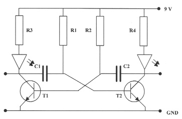

Hallo
Ich muss wegen platz Mangel auf eine 3 Pin LED aus weichen so weit kein
problem.
Aber ich finde einfach keine Schaltung für eine LED immer nur für 2 oder
mehr die ich aber nicht umbauen kann da sonst beide Farben durchweg
leuchten.
Hat das auch schon mal wer versucht ?
Als Spannung habe ich nur 12 Volt zur Verfügung und als Transistor
BC547.
DANKE
Gast #3413413
Im Prinzip kann man es so machen, dass du nur zb. R3 nimmst, und an
dessen Ende beide Anoden der LEDs anschliesst, ihre Kathoden bleiben wo
sie sind, an den Kollektoren der Transistoren. Duo-LEDs haben aber
normalerweise eine gemeinsame Kathode. Diese Schaltung kann man aber
ebenfalls mit PNP-Transistoren "auf dem Kopf" aufbauen, dann geht der
Vorwiderstand der LEDs zwischen Masse und deren gemeinsamer Kathode und
deren Anoden an die Kollektoren der PNP-Transistoren.

Der Vorschlag von Sascha kann nicht funktionieren,
weil der Ladevorgang der Kondensatoren dann nicht
mehr möglich ist.
DAVID schrieb:
>Schlisse ich damit nicht die 2 elkos kurz ?
Nein.
