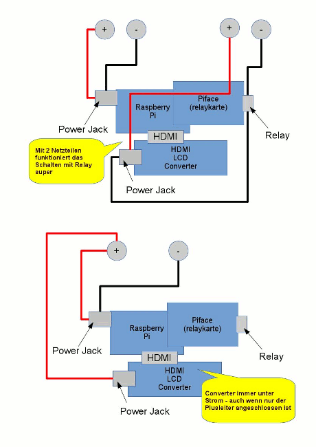

ich habe folgendes Anfängerproblem ...
Setup:
1 Netzteil, 1 Raspberry, 1 HDMI Converter
Mit dem Netzteil versorge ich gleichzeitig Raspberry als auch HDMI
Converter.
(beides 5V) Die Spannungsversorgung für den HDMI Converter soll an/aus
schaltbar sein.
Problem ist jetzt, dass der HDMI Converter auch bereits unter Spannung
steht, wenn ich Ground noch gar nicht angeschlossen habe. Irgendwie
führt die bestehende HDMI-Verbindung also geräteübergreifend zurück zu
Ground!
Nutze is jeweils ein eigenständiges Netzteil funktioniert es.
Anbei mal eine Skizze dazu ...
Die Piface-Karte die auf der Skizze mit drauf ist, ist da der
Vollständigkeit halber mit drauf. Sollte aber mit dem Problem nichts zu
tun haben.
Jetzt meine Frage ...
Wie trenne ich die Stromkreise am Besten?
