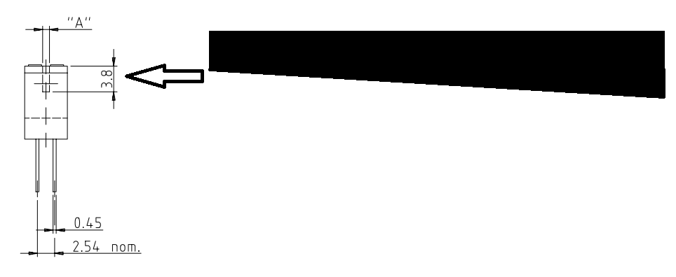

Ich habe ein paar Gabellichtschranken des Typs CNY 36 daheim liegen.
Ich wollte für eine CNC Maschine einen Absolutweggeber bauen, der
abhängig von der Position des Schlittens eine analoge Spannung ausgibt.
Somit könnte man einen analog aufgebauten Positionier-Servo-Verstärker
bauen.

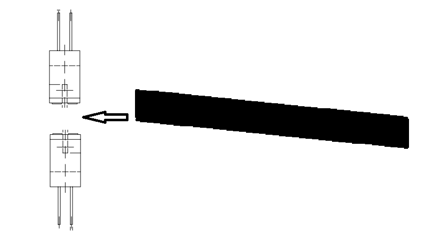

Die Idee dahinter wäre, daß ich die Lichtschranke mit einem Dreieck, daß
neben der Schiene montiert ist, positionsabhängig abschatte. Siehe
Anhang.
Dabei kommt der Schatten von oben in die Schranke, nicht von der Seite.
Frage:
Könnte das so überhaupt halbwegs genau aufgebaut werden?
Worauf muß ich achten?
Sind die Ausgangskurven wirklich so linear, wie im
http://www.reichelt.at/index.html?&ACTION=7&LA=3&OPEN=0&INDEX=0&FILENAME=A500%252FCNY37_CNY36%2523VIS.pdf
beschrieben?
Sind die auch Linear, wenn ich nicht von der Seite, sondern von Oben
komme?
Liebe Grüße,
Martin
Ob da jemals ein lineares Signal ausreichender Genauigkeit bei jeder
Temperatur herauskommt habe ich Zweifel. Nimm eine alte Maus und
mißbauche diese für erste Versuche.
(Firma: matzetronics)
Leider ist das ganze auch noch anfällig gegen Schmutz und Fremdlicht. Du
müsstest zumindest differentiell gegen eine 2. Lichtschranke messen, um
einen groben Eindruck der Störeinflüsse zu haben.
Besser ist dann doch digitales Zählen von Strichen. Das machen übrigens
viele Tintenstrahldrucker - da ist eine Dualgabellichtschranke und ein
Filmstreifen eingebaut und die Lichtschranke liefert prima
Quadratursignale.
Nach diesem Prinzip  gab's mal vor etlichen Äonen in der ELO Zeitschrift
eine Bauanleitung für eine elektronische Wasserwaage. Prinzipiell
scheint das also zu funktionieren, aber ob du bei deinem Aufbau einen
wirklich schön linearen output bekommst, wage ich zu bezweifeln.

Das mit der Differentiellen Lösung könnte interessant sein die
Störlichter zu eliminieren. Darüber denke ich erst mal nach.
Schräger absolut paralleller Streifen, 2 Lichtschranken? :D
Staub kann da wirklich schaden.

Wenn du auf der analogen Lösung bestehst, könntest du nun deine beiden
Lichtschranken in Brückenschaltung bauen und diese dann mit einem
Differenzverstärker auswerten. Wenn beide Lichtschranken dann gleich
verschmutzt sind oder gleichviel Fremdlicht bekommen, hast du so schon
mal ein, zwei Störfaktoren weg. Aber für eine genaue Positionierung ist
das m.E. immer noch ungeeignet. Nicht ohne Grund verwenden die meisten
Leute doch lieber echte lineare Wegaufnehmer oder zählen Impulse.

ich glaub nicht, dass das so funktionieren wird. Die Gabellichtschranken
sind auf exaktes Schalten ausgelegt. Also kleiner Durchmesser des
wirksamen Lichtstrahls, geringste Toleranzen in deiner Mechanik werden
sich um ein Vielfaches im Signal wieder spiegeln.
Der einzig machbare Weg, den ich sehe, nimm anstatt der
lichtundurchsichtigen Blende ein Verlaufsfilter. Eventuell reicht eine
bedruckte Overheadfolie
Grüße

Dazu kommen noch die Fehler des Kopplers selbst. Nicht ohne Grund sind
Standard-Optokoppler normalerweise nicht dafür geeignet, analoge
Signale zu übertragen.
Gruss
Harald
Die optische Abtastung eines breiter werdenden Dreiecks dürfte sehr
ungenau werden, bzw. es wird aufwendig es genau genug und
stabil(Wiederholgenauigkeit) zu machen. Wenn sich die Lichtverhältnisse
ändern(Fremdlich), oder die Temperatur schwankt, ändert sich die
Position. Auch sind die Gabellichtschranken für Durchlicht ausgelegt und
eher zum einfachen Ein/Aus geeignet. Es müsste also ein lineare
Reflexabtaster sein.
