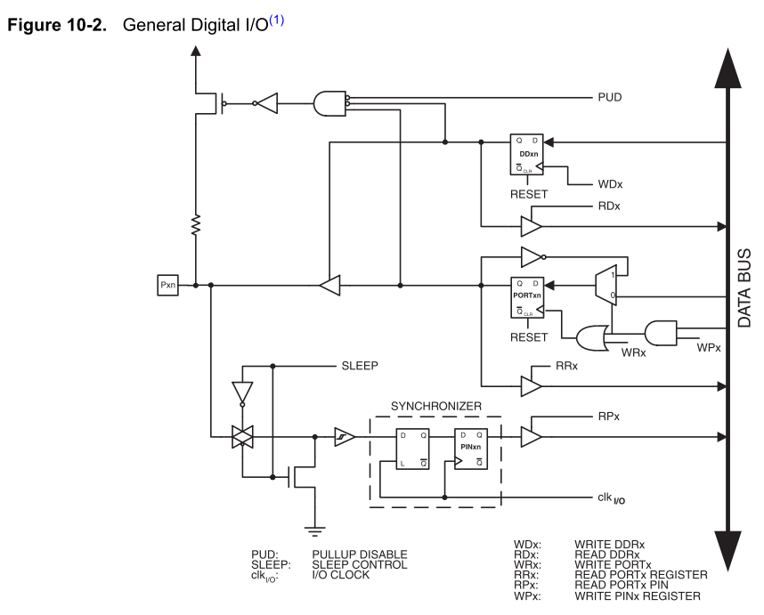

Persönliche Seite #3415149
magic smoke schrieb:
> Was mich interessieren würde:
> Wenn man beim AVR einen Pin als Output schaltet (per DDR-Register),
> bekommt man dann, wenn man anschließend PINx liest als Ergebnis den
> Soll- oder weiterhin den Istwert?
Ich würde bei jeden Controller davon ausgehen, dass man den Istwert
erhält.
Im Anhang ein Beispiel von einem ATtiny-Datenblatt. Dort ist es auf
jeden Fall so.
Man könnte offene Pins ermitteln indem man den Pin bei externen
Pull-Down auf High schaltet und danach wieder Low zurück misst. Bei
externen Pull-Up entsprechend anders rum. D.h. wenn die Schaltung es her
gibt.
Pins die offen sein müssen (z.B. wenn direkt ein FET-Gate ohne
Pull-Widerstände angeschlossen ist) kann man auf High schalten, danach
High zurück messen und dann nochmal auf Low schalten und Low zurück
messen.
Das Rückmessen erfolgt dann über die Pin-Kapazität und die Kapazität von
den sonstigen am Pin angeschlossenen Bauteilen (z.B. das FET-Gate).
#3415363
> durchführen. Wenn PORTn!=PINn -> Problem!
Dabei muss man je nach MCU aber berücksichtigen, dass es einen oder
mehrere Zyklen Verzögerung zwischen dem Setzen des Registers und dem
elektrischen Flankenwechsel geben kann.
