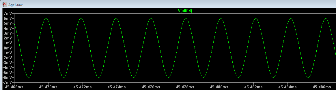

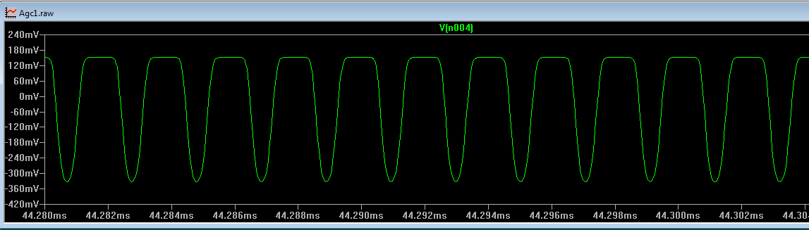

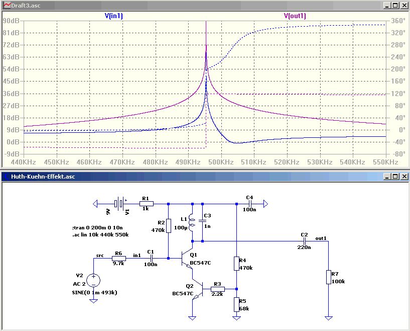

Hallo Leute,
Ich bin dabei eine halbwegs vernünftige AGC Schaltung zu realisieren.
Ich habe mal zwei Beispiele hochgeladen  AGC-1 und AGC-2 beide diskret
aufgebaut.
Die Schaltung AGC-1 ist eine Schaltung die man öfters in der
Fachliteratur
findet .
Die beiden Dioden erzeugen eine negative Spannung die möglichst HF
bereinigt wird um sie dann der Basis vom Transistor zuzuführen, diese
negative Spannung
an der Basis manipuliert den Transistor, er macht ihn schlechter
leitend.
( Vereinfacht ausgedrückt ).

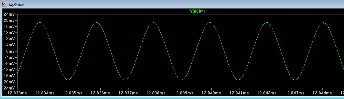

Die Schaltung AGC-2 habe ich mir ausgedacht ( Soll nicht heißen das sie
vielleicht schon längst bekannt ist  :-) )
Meine Idee war einen seperaten Transistor praktisch als veränderbaren
Widerstand zu benutzen.
Denn die Spannungsverstärkung ist ja das Verhältnis von Collektor und
Emitterwiderstand.
Und der Seperate Transistor ist praktisch der Emitterwiderstand.

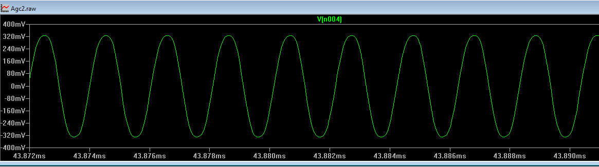

AGC-1 und AGC-2 machen bei einer kleinen Eingangsspannung ( AGC springt
noch nicht oder kaum an ) beide eine vernünftige Sinus Ausgangsspannung.
Ist aber die Eingangsspannung wesentlich höher ( AGC fängt an zu wirken
ist der Sinus von AGC-1 ziemlich entstellt. ( Was einen hohen
Klirrfaktor bedeuten muss )
Bei meiner Schaltung AGC-2 sieht der Sinus wesentlich besser aus.
Was meint ihr dazu ?
Auf Antworten würde ich mich freuen.
tschüss
Peter

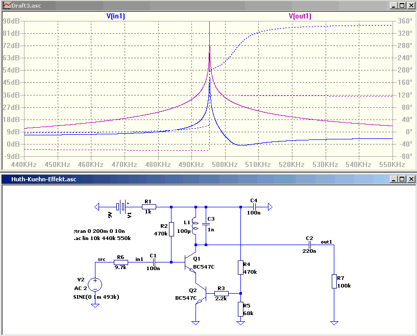

Willst du einen ZF-Verstärker für 455 kHz bauen? Der Ausgang von
Schaltung 1 geht bei Eingreifen der AGC nahe an das +9V Potential, dann
kann der Ausgang nicht mehr positiver werden und die "Sinusberge" werden
abgehackt, was man im Bild sieht. Schaltung 2 ist besser, weil du mit
einer von Q2 gesteuerten Emittergegenkopplung arbeitest. Ich habe so
eine Schaltung noch nicht gesehen (was auch bei mir nicht heißt, dass es
sie nicht schon gibt), aber ich kenne AGC Schaltungen mit nur einen
Transistor mit einer Spule oder einem Parallelschwingkreis im Kollektor,
wo man den DC-Basistrom und damit den DC-Kollektorstrom steuert. In
dieser Schaltung bleibt dann die CE-Spannung konstant auf voller
Betriebsspannung, was der Linearität zugute kommt. Üblicherweise steuert
man so die Verstärkung nicht nur einer einzelnen ZF-Stufe sondern
mehrerer bzw. auch bereits der RF-Vorstufe, und erreicht insgesamt ein
großen Regelbereich.
OP
Hallo Bernhard
Ja einen ZF Verstärker für 489kHz
die 489 Khz sind vorgegeben von meinem Laddefilter der mit 500kHz
Resonatoren arbeitet.
Da mein Ladderfilter  eine Impedanz von 1,5 kOhm hat
ist der Kollektorwiederstand von 1,5 kOhm halt zwingend
( Spule oder RC Schwingkreis im Kollektor dürfte also ausscheiden, außer
ich würde sie mit 1.5kOhm bedämpfen. )
Es sollte auch nur eine Prinziepschaltung sein, mehre Stufen sind besser
das ist klar.
tschüss
Peter
Hallo Peter
Prinzipiell ist es besser, wenn die Aplitude der letzten ZF-Stufe nicht
zu groß wird. Dann verzerrt das Signal weniger. Der HF-Gleichrichter
sollte dafür so effektiv als möglich funktionieren (Schottkydioden) und
damit auf kleinere Amplituden regeln. Das fehlende Signal kann im
NF-Bereich leicht nachgeholt werden.

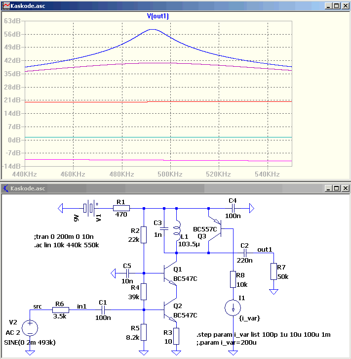

Wird oben am Kollektor ein Schwingkreis vorgesehen, dann hält dieser den
Sinus aufrecht, auch wenn er nur noch mit einer Halbwelle angesteuert
wird.
Dann erinnere ich mich noch an eine Kaskoden-Schaltung, da war dem
oberen Transistor en zweiter parallelgeschaltet jedoch mit dem Kollektor
auf Vcc. Je stärker dieser Transistor angesteuert wird, desto mehr nimmt
er dem anderen den DC-Strom und das Signal weg.
So ähnlich:
http://www.freepatentsonline.com/6801089.html

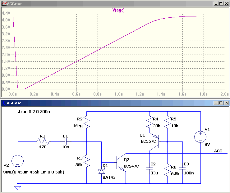

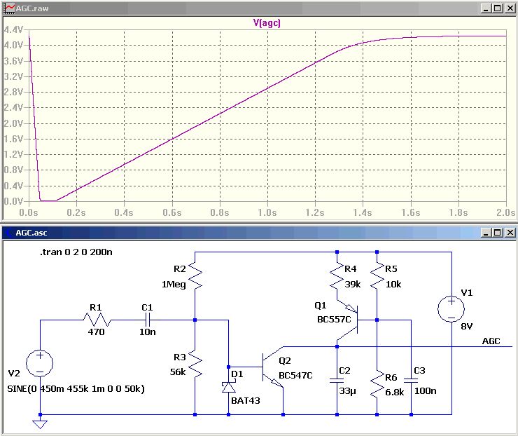

Hallo Peter
Hier ist noch eine Simulation eines Gleichrichters für die AGC. Das
schöne an der Schaltung, es läßt sich alles einzeln einstellen:
1. R5 und R6 bestimmen die Emitterspannung und damit auch die max.
AGC-Spannung am Kollektor. Der Kollektor kann nicht weiter ansteigen als
der Emitter.
2. Q1 stellt eine Stromquelle dar, der Strom kann mit R4 eingestellt
werden. Der Strom (ca. 100µA) und C2 bestimmen die Release-Time.
3. Die Ansprechschwelle des Gleichrichters wird durch R2 und R3
bestimmt. Jedoch sollte der Ruhestrom des Q2 ohne Signal kleiner sein,
als derjenige der Stromquelle, also etwas unterhalb von 0,6 Volt
bleiben.
4. R1 und das Hfe von Q2 bestimmen die Attack-Time. Bei Signalen > 1 Vss
hilft D1 mit und die Attack-Time wird noch wesentlich kürzer. Die
AGC-Spannung kann dann in 5 ms Null Volt erreichen, das schützt die
Ohren.
Die mit der AGC geregelte Stufen würde ich nur nach dem Quarzfilter
wirken lassen, denn die Einschwingzeit des Quarzfilters macht die
Regelung deutlich schwieriger.
Gruß, Bernd

> müsste sich doch ein FET eignen
Im Prinzip geht das, aber der Regelbereich ist nicht besonders groß. Der
ON-Widerstand liegt zwischen 20 und 50 Ohm. Als Spannungsteiler müsste
dann einer hochohmiger, der andere niederohmiger werden. Gibts da einen
Schaltungstrick?
Gut gehts mit Bipolar-Transistoren, das Signal sollte allerdings kleiner
als 500mV sein. Es wird keine Betriebsspannung benötigt und es wird
sogar die negative Halbwelle gedämpft. Die Dämpfung ist ungefähr
proportional zum Basisstrom.
Dann funktioniert es auch recht gut mit Dioden. Die Dämpfung ist
ungefähr proportional zum Strom. Der DC-Strom bestimmt den dynamischen
Innenwiderstand der Diode.
Schwieriger wird es, wenn sich die Impedanz der Schaltung nicht
verändern darf.

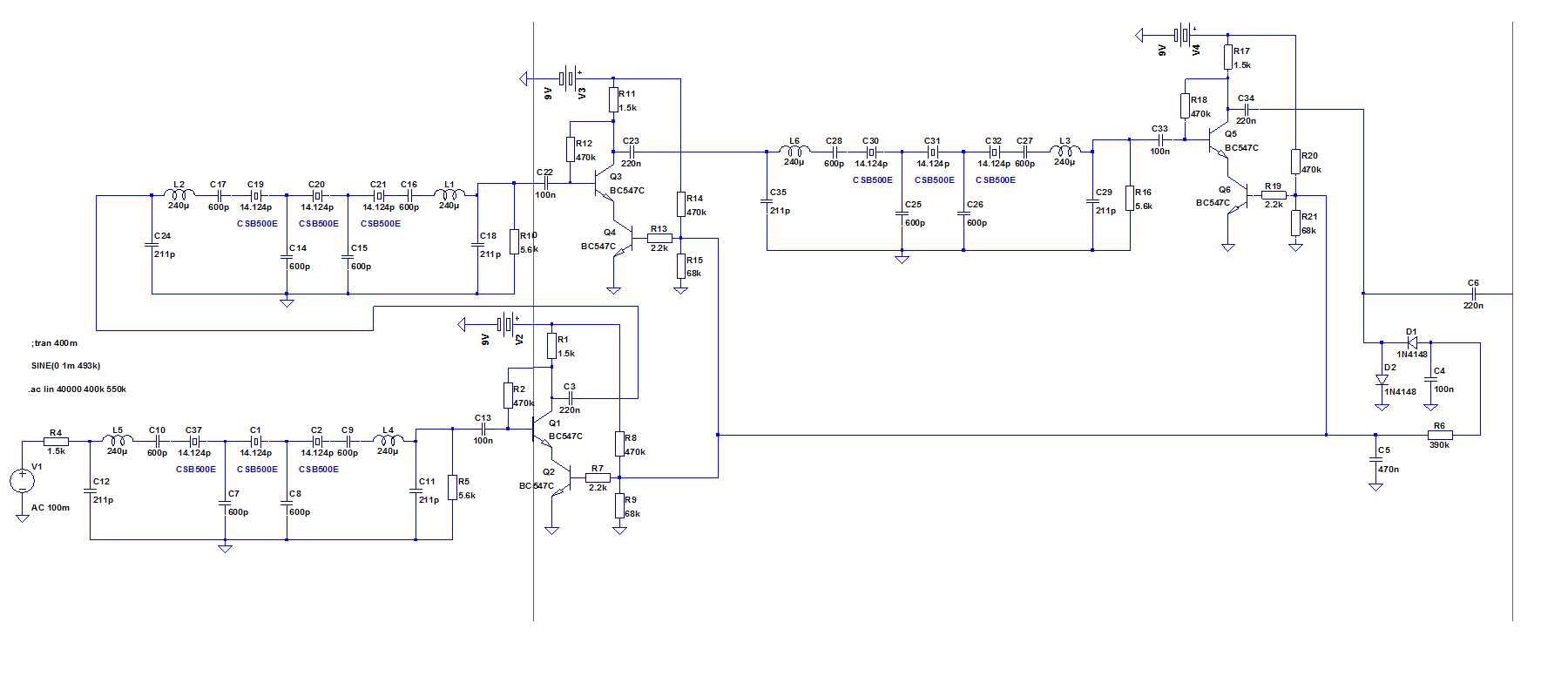

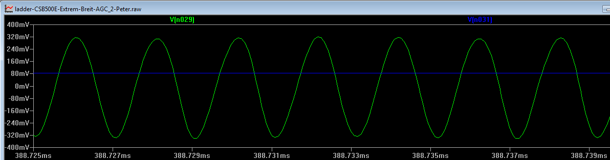

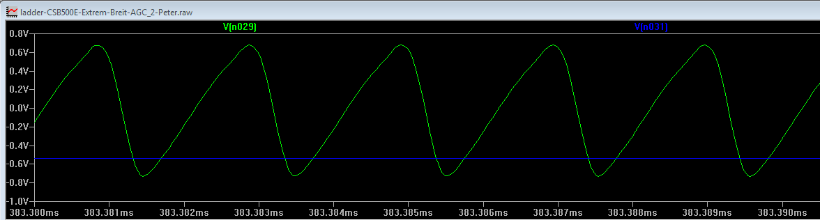

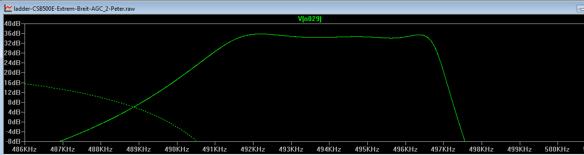

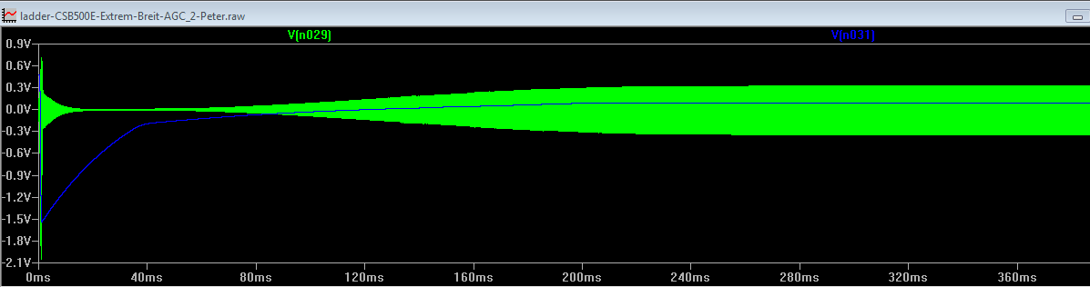

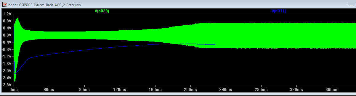

Hallo Leute
Ich habe Meine AGC Schaltung erweitert
Sie besteht jetzt aus einen 3 Fachen Ladderfilter jeweils getrennt durch
eine Pufferstufe die AGC geregelt wird.
Ich wollte wissen wie sich die AGC mit einem Ladderfilter verträgt
Ich habe die Bandbreite des Ladderdilter künstlich auf 15kHz erweiter
( bei Cs der Resonatoren geschummelt ) um den Filter mit Spice einfach
zu treffen.
Es ging mir nur um das Prinziep ob ein Ladderfilter AGC - Regelbar ist
Die Drei Ladderfilter haben eine Impedanz von jeweils 1,5 kOhm.
Man sieht das der Regelvorgang bei gut 200ms abgeschlossen ist.
Eine Eingangsspannung-Verhältnis von 1 zu 100  ergibt am Ausgang nur ein
Spannungs-Verhältnis von ca. 1 zu 2.
Also laut Simulation wie ich meine eine gut funktionierende Regelung.
Der Ausgangssinus von den 100mV Eingang sieht sehr bescheiden aus
aber das kriege ich noch besser hin.
Hate leider keine Zeit mehr
da jeder Simulationsdurchgang schon extrem lange dauert  ( 400ms )
Das Schaltbild habe ich aus zei Einzelbilder zusammengefügt
soll heißen die Senkrechte schwarze Linie in der Mitte des Bildes
rührt daher und hat nichts zu bedeuten.
Was haltet ihr von dieser Schaltung ?
Auf eure bisherigen Antworten nehme ich heute Nachmittag stellung
habe momentan jetzt leider keine Zeit mehr
tschüss
Peter
OP
Hallo Leute
Nachtrag zur AGC-3:
Gegenüber AGC-2  habe ich den Basispannungsteiler von Q2, Q4, und Q6
wesentlich hochohmiger dimensoniert. Ich denke je geringer der Querstrom
im
Vergleich zum Basisstrom um so besser läßt sich Q2, Q4 und Q6 von der
Diodengleichspannung beeinflussen.
Diese AGC läßt sich einfach in Empfindlichkeit und Trägheit regeln.
R6 ist für die Empfindlichkeit verantwortlich, je kleiner R6 um so eher
spricht die AGC-Regelung an.
C5 ist hauptsächlich für die Trägheit verantwortlich.
Je größer C5 um so träger wird die AGC-Schaltung.
Sieht wirklich Interessant aus Bernd
Wenn ich Dich richtig verstehe ist das nur der Teil der
Gleichspannungsgewinnung praktisch die Steuerspannung der AGC.
Würde mich interessieren wie  sie vollständig ausschaut.
tschüss
Peter

 Kurt
Hallo
Bei dieser Schaltung kann man eine gewisse Schwingneigung nicht
verleugnen, vor allem, wenn man durch einen Schwingkreis auch eine hohe
Verstärkung erzielen will. Es entsteht ein Huth-Kühn-Oszillator, was man
an der hohen Resonanz beim angehängten Bild sieht.
Um dies zu vermeiden, liegt bei der Kaskode die Basis des oberen
Transistors auf GND. Die Rückwirkung/Schwingneigung geht dabei gegen
Null. Obwohl die Stufe bis zu 10dB dämpft, bleibt das Signal
sinusförmig. Selbst mit einer Belastung von 3.5k durch die nachfolgende
Stufe beträgt die max. Verstärkung noch 45dB. Zwei Stufen sind also
völlig ausreichend für genügend Verstärkung und Regelumfang.
Deshalb empfehle ich zwei Keramikfilter mit je 4 Schwingern und einem
ungeregelten Verstärker dazwischen mit ca. 10dB Verstärkung. Dann folgen
zwei Kaskodenstufen.
Noch was zur Quarzfilter-Simulation:
Das breite Filter schwingt viel schneller ein als ein schmales. Dadurch
läßt sich der Regelvorgang leider nicht vergleichen.
Gruß, Bernd

Hallo Leute
B e r n d W.
Hallo Bernd
Man könnte den Schwingkreis Bedämpfen mit einnen Parallelwiderstand (
ca. 1.5k bis 10k ) zum Schwingkreis.
Bei mehreren Stufen käme ich trotzdem auf eine hohe Gesamtverstärkung.
Klar, Kaskode ist für HF besser. Die Schaltung erbt halt die guten
HF-Eigenschaften einer Basisschaltung kein Miller Efekt und relativ
Rückkoplungssicher u.s.w.
Deine AGC-Kaskodeschaltung sieht sehr interessant aus
wenn ich das richtig verstehe wir mit dem pnp Transistor der Schwingreis
immer mehr gedämpft bei steigenden AGC-Signal um so eine Verstärkung
entgegenzuwirken.
Leider konnte ich die Schaltung nicht vervollständigen
soll heissen ich will ja keinen " I1-Generator " verwenden :-)
im realen leben muss das AGC-Signal ja gewonnen werden
über Dioden oder Transistoren oder wie auch immer
aber das ist mir mit Deiner Schaltung noch nicht gelungen.
Kannst du mir da helfen indem Du deine Schaltung vervollständigst ?
so in der Art wie ich es gemacht habe bei AGC-1 und AGC-2
B e r n d W.
werde ich in einer realen Schaltung testen wie sich schmalbändige
Quarz-Ladderfilter oder Keramik-Ladderfilter da benehmen.
tschüss
Peter
