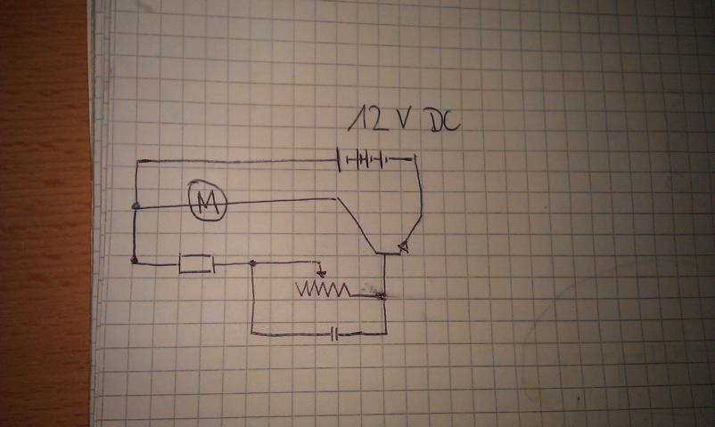

Hallo liebe Community,
für ein Projekt möchte ich mir einen Spannungsregler bauen, was schon
halbwegs gut geklappt hat im kleinen Maßstab aber bevor ich das so im
Großen umsetze wollte ich lieber doch noch mal nachfragen,denn um
ehrlich zu sein habe ich nicht sehr viel Ahnung von dem was ich da
mache. Ja ich habe auh die Suchfunktion benutzt jedoh bin ich fast nur
auf nicht justierbare Schaltungen gestoßen. Nun meine Frage: ich möchte
einen 2kW Brushlessmotor und ein dazugehöriges ESC ansteuern und zwar
so, dass der motor jede beliebige Drehzahl haben kann.
Im Kleinversuch habe ich dazu einen npn Transistor (bc547)  so
geschalten, dass an der Basis ein Wiederstand und ein poti hãngen. Das
ganze habe ich mit einem kleinen Kondensator parallel geschalten, sodass
dieser abrupte Änderungen am Poti etwas ausbügeln kann. Am Kollektor
hängt ein Pc-Lüfter (12V 0.3A). (Schaltbild kommt bald, habe es leider
nur nicht als .png da. Doofes Handy) Nun meine Frage: kann ich das für
so Leistungsstarke Lasten auch verwenden oder ist das unsinnig? Und
woher weiß ich wie viel Strom an der Basis anliegen muss um den
Transistor leitfähig zu machen ? Ich habe im Datenblatt auch gelesen,
dass der Maximale Strom maximal 100mA sein darf und Maximal 50 V
anliegen dürfen. Der Motor den ich benutzt habe zieht aber das
Dreifache. Trotzdem hats einigermaßen geklappt. Nur weiß ich nicht
wieso.
Danke schon mal für die Hilfe

Gast #3414352
Fang erst mal ganz klein an. Rechne selbst! z.B. I=P/U
2kW kann man nicht mit einer AA Taschenlampenbatterie betreiben. Der Weg
bis zum Erfolg wird von "einigen" defekten Teilen gepflastert sein.
Das sind Maximalwerte, die DEIN Transistor nie zusammen verträgt!!! 100
mA od. 50V schon. Mehr
http://www.elektronik-kompendium.de/sites/bau/0201291.htm
Antwort: mit Deinen bisherigen Kenntnissen= ja
Gast #3414410
Danke Herr Deutschlehrer,
wie ich schon sagte, schrieb ich den Text an einem Mobiltelefon. An
einem solch kleinem Display ist es schwer den Überblick zu behalten. Ich
bin sowieso nicht der Beste in deutsch, jedoch ist dies hier schließlich
auch kein Deutschforum. Und wo wir schon beim Korrigieren sind, glaube
ich doch, dass "Satanfang" keine legitime Begründung für einen
Groß-/Kleinschreibungsfehler ist. Ich weiß jedoch was gemeint ist und
ich habe eigentlich keine Lust darüber einen Streit anzufangen.
@oszi40
Danke erst mal für die Seite über den Transistor, da hab ich einige
Informationen rauslesen können.
Dass ein 50 Volt Brushlessmotor mit 2kW Leistung 40A auf Volllast laufen
kann und nicht ernsthafter Weise mit einer Taschenlampenbatterie
betrieben werden kann ,und dass der Transmitter beide Werte auch nicht
verträgt, habe ich mir gedacht. Der Grund, weshalb ich sie nannte ist
Der, dass ich nicht verstehe, dass mein Motor sich gedreht hat, obwohl
er für den Transistor zu leistungsstark sein sollte und bei einer
maximalen Leistung von 0,5W auf der Kollektor-Emitterstrecke nur maximal
knapp 50 mA ziehen dar ohne den Transistor zu zerschießen.

#3414472
Dann schmeiss dein Spielzeug in die Ecke und besorge dir einen Rechner
mit richtiger Tastatur und ohne Gehirnerweichautokorrektur.
Zum Thema. Mit deiner "Schaltung" von einem Transistor und einem
variablen Vorwiderstand bist zu etwa so weit weg von einem
selbstgebauten Brushlessregler für 2kW NENNLAST! wie jemand der seinen
ersten Papierflieger gebaut hat und ein 1:20 Airbus A380 Modell bauen
will.
Nein, das geht nicht so einfach und dein Weg wird ein sehr weiter und
steiniger sein.
Nachtrag: Was willst du eigentlich genau erreichen? Du sprichst von ESC
ansteuern und Drehzahl einstellen, aber der ESC = "electronic speed
controller" macht das doch genau!
Sortiere mal deine Gedanken :-)
Gast #3414573
@ Deutschlehrer
Da "Satanfang", auch wenn es auf einem Typographiefehler beruht, kein
existierenden Wort ist, kann ich sehr wohl die Legitimität der
Begründung anzweifeln.
Und da ich leider an einer Rechtschreibschwäche leide (ICD-10 F81.1
schlag es gern nach), nehme ich schon Nachhilfe in der deutschen
Sprache. Nichtsdestotrotz möchte ich dafür danken, dass du dir solche
Bemühungen für fremde Menschen machst, auch wenn deine Herangehensweise
mir doch eher als Beleidigung, denn als gut gemeinter Ratschlag
erscheint.
@ Udo Schmitt
Ich habe nie davon gesprochen, dass ich mir einen ESC selbstbauen
möchte. Meine Schaltung erzeugt auch in keiner Weise die nötigen
Frequenzen oder irgendwas dergleichen um einen Dreiphasenmotor zu
betreiben. Sollte ich es jedoch richtig verstanden haben, regelt der ESC
das auch alles für mich. Wenn ich nun einen beliebigen
12-Volt-Brushlessmotor, der an einem passendem ESC hängt, mit einer
Spannung von 12 Volt betreibe, dreht dieser nun die Welle mit einer
Drehzahl x. Wenn ich dann jedoch dem ESC nur 8 Volt zur Verfügung
stelle, sollte die Motordrehzahl < x sein. Ich möchte einen Schaltkreis
bauen, mit dem ich eben genau diese Spannung steuern kann. Ich habe mich
daran an diesem Artikel orientiert
(http://www.allaboutcircuits.com/vol_6/chpt_5/15.html).
Den JFET habe ich aber gegen einen npn-Transistor ausgetauscht und es
probiert, da ich keinen JFET hatte. Das ganze hat auch einigermaßen gut
geklappt, bis ich im Datasheet gesehen habe, dass der Transistor bis
maximal 100mA funktioniert. Der Motor sollte jedoch mehr als 300mA
ziehen. Trotzdem lief der Motor und ich konnte ihn etwas trimmen.
