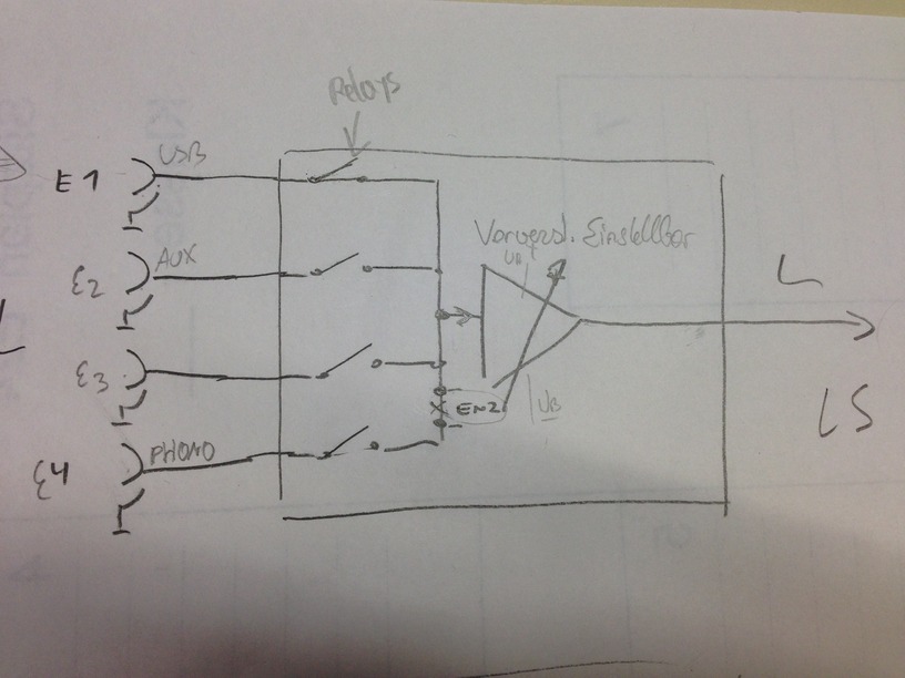

Hallo Wie schon beschrieben, suche ich eine Schaltung, für einen Audioswitch (Eingangsumschalter für 4 Eingänge) mit einstellbarem Vorverstärker. Wichtig wäre mir besonders der einstellbare Vorverstärker. Wie kann man das am besten realisieren? gibt des da fertige IC's oder Schaltungen? Das Signal soll dach dem Vorverstärker direkt zur Endstufe gehen. Danke LG

David G. schrieb: > suche ich eine Schaltung, für einen Audioswitch > (Eingangsumschalter für 4 Eingänge) mit einstellbarem Vorverstärker. Früher hat man sowas mit TDA1029 und TDA1524 gebaut (die ICs bekommt man noch), heute eher mit TDA7309, den du aber nur mit einem µC o.ä. steuern kannst.
Schau dich mal hier um: http://sound.westhost.com/projects-0.htm#pre Da wird mit Sicherheit was dabei sein.

David G. schrieb: > iPhone 5 :D Die Klientel merkt häufig eh nichts mehr ... Früher hat man zum einstellen ein Poti verwendet ... Und dann einen Verstärker mit fester Verstärkung. Gruß Jobst

Dominic Rosenberger schrieb: > gäbe es dazu eine passende Schaltung ev. verstellbar ? Normalerweise ist die Verstärkung fest und der Eingang wird geregelt.
