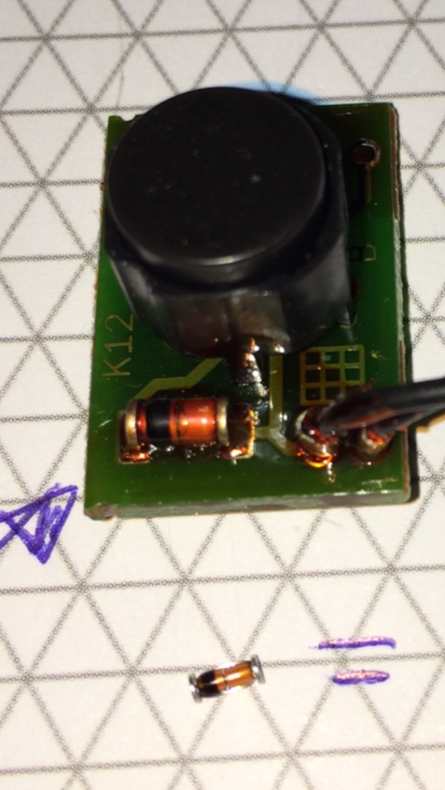

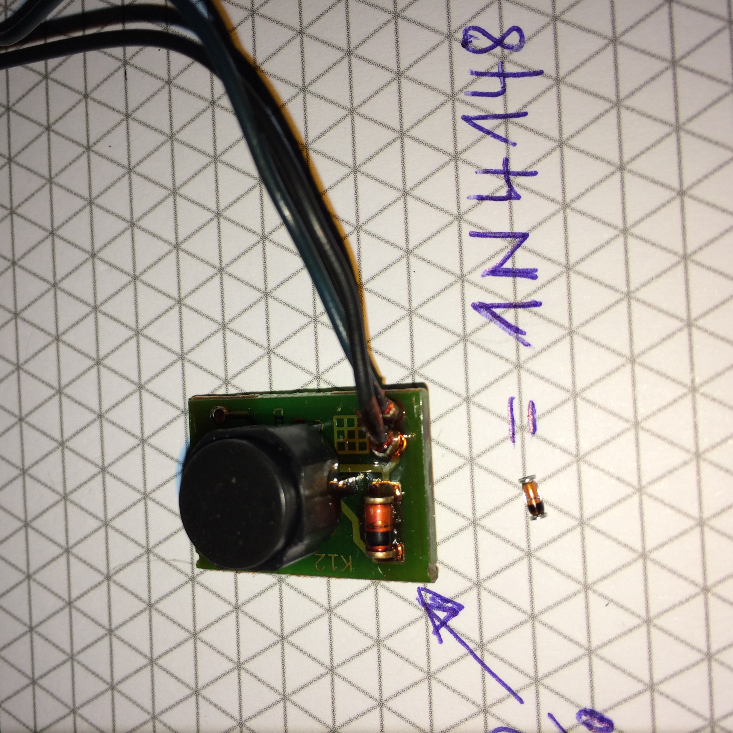

Hallo, ich suche den Wert oder Typ dieser Diode. Ich bin selbst Maurer und war schon bei 3 Fernsehtechnikerladen die den Wert nicht ermitteln konnten es ist halt eine Diode sagten Sie immer. Der eine meinte das wäre ein 1N4148 der andere meinte eine Zenerdiode mit 12 V aber min. 3A. Als vergleich habe ich im Foto ein 1N4148 250mA darunter gelegt. Es ist viel größer als die 1N4148. Das Teil ist eine Lenkradschalttasten ( Gangschaltung Paddeln ) wird mit max. 12V Autoelektrik betrieben. Bin jeder Hilfe und Info sehr dankbar. Liebe Grüsse ufaklik
Müslüm Kapucu schrieb: > ich suche den Wert oder Typ dieser Diode. Ist die überhaupt kaputt? Was sagt das Messgerät im Dioden-Bereich? Sonst würde ich da mal eine BYM10-600 einsetzen...

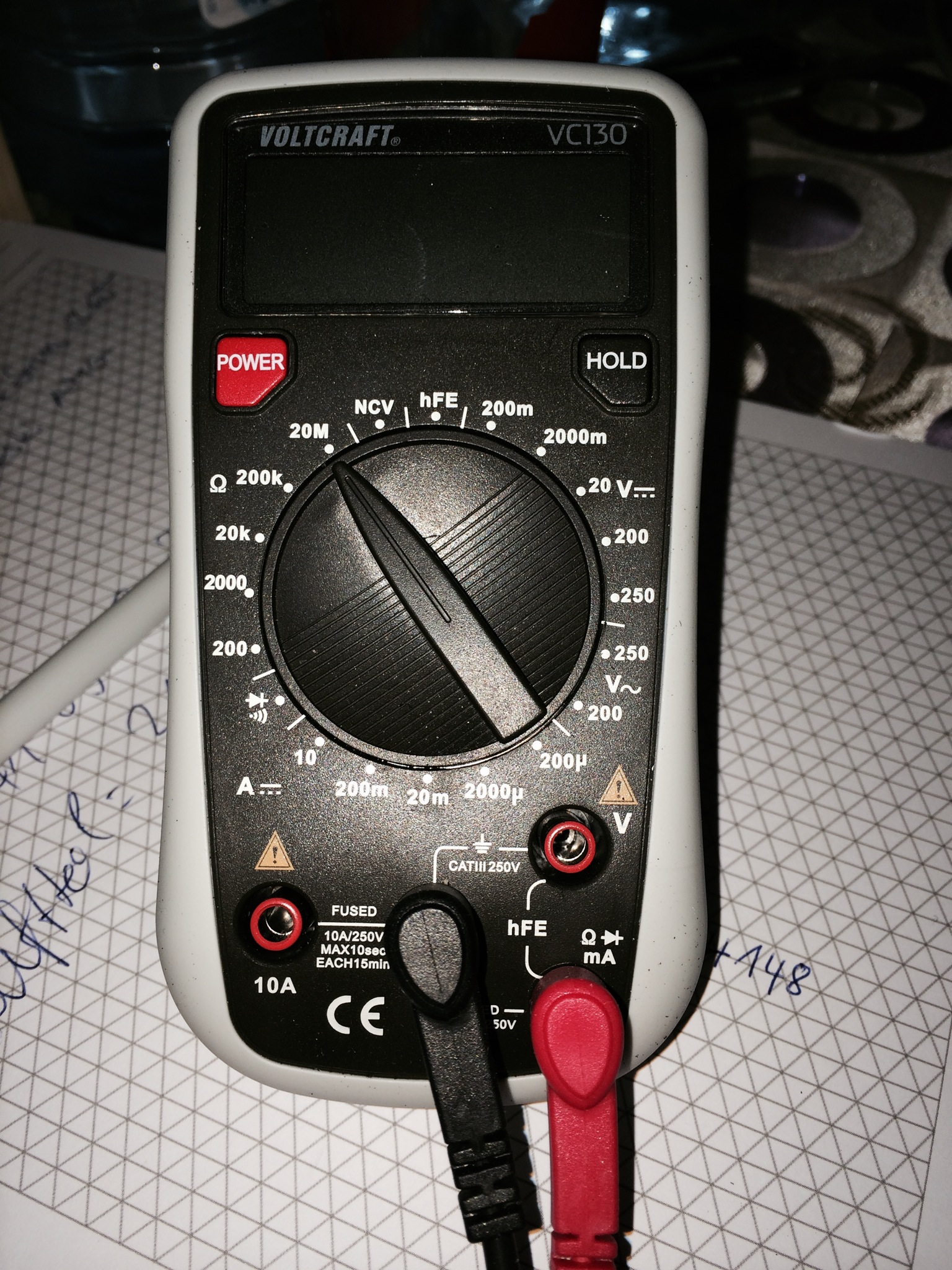

> Ist die überhaupt kaputt? Was sagt das Messgerät im Dioden-Bereich? > > Sonst würde ich da mal eine BYM10-600 einsetzen... :) Die ist nicht kaputt die Funktioniert ich muss es nur kopieren. Absolut auch keine Ahnung wie ich den Wert messen kann. habe so ein Gerät wie im Bild. Kann mann den Wett da damit auslesen? Wenn Ja wo muss der Um-Schalter hin ? LG Kapucu
#3414595
Schalte auf das Diodensymbol (mit dem Klangzeichen darunter) zwischen "200" und "10". Roten Fühler an die rote Diodenseite, schwarzen Fühler an die Seite mit dem schwarzen Ring. Jetzt sollte ein Wert um 600 angezeigt werden. Dann die Polung vertauschen, jetzt darf nichts angezeigt werden. Damit wüßtest du schon mal, dass es sich um eine Siliziumdiode handelt. Danach ausmessen, ob es eine Zenerdiode ist. Erklärung folgt...

Hi Was ist das für eine Platine, auf der die drauf ist? MfG Spess

Müslüm Kapucu schrieb: > Das Teil ist eine Lenkradschalttasten ( Gangschaltung Paddeln ) wird > mit max. 12V Autoelektrik betrieben.
Hallo, es ist genauso. Es wird ein Wert von 660 gezeigt wenn ich die Pole tausche dann kein Wert. Ist es nun eine Siliziumdiode oder Zener ? LG
Die Komplette Schaltung beinhaltet zwei Platinen links mit Schließer und dieser unbekannten Diode. und Rechts mit 100 Ohm Wiederstand. Die Zeichnung die mir der Fernsehtechniker gemacht hat liegt bei. LG
Nichts. Es zeigt irgendwelches komisches Zeug an.
#3414708
magic smoke schrieb: >> Was sagt das Messgerät im Dioden-Bereich? > Nichts. Es zeigt irgendwelches komisches Zeug an. Vernünftige Messgeräte zeigen dann die Vf der Diode bei (halbwegs) definiertem Strom an.

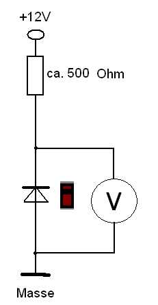

#3415979
Müslüm Kapucu schrieb: > Ist es nun eine Siliziumdiode oder Zener ? Eine Silizium-Diode ist es in jedem Fall! Jetzt musst du feststellen, ob sie neben ihrer Eigenschaft als Silizium-Diode auch noch eine Zener-Diode ist. Das kannst du mit der Schaltung im Anhang feststellen. Einfach parallel zur Diode mit dem Voltmeter die Spannung feststellen. Am besten nicht nur mit +12V messen, sondern auch mal mit +18V (z.B. zwei 9V-Blöcke parallel) Wenn du parallel zur Diode immer ungefähr die angelegte Spannung mißt, ist es keine Zenerdiode. Weicht die Messspannung dagegen deutlich von der angelegten Spannung ab, ist es eine Zener-Diode mit dem Wert der Messspannung. Wenn du z.B. +18V anlegst und an der Diode ca. 11,9V mißt, ist es höchstwahrscheinlich eine Zener-Diode mit dem Wert 12V. Der Vorwiderstand sollte einen Wert zwischen 400 und 600 Ohm haben. Er muss auf jeden Fall (!!!) eingeschaltet werden, weil sonst die Diode überlastet werden könnte.
#3415982
PS: auf jeden Fall auf die Polung der Diode achten (also wie gezeichnet in sogenannter "Gegenflussrichtung" einsetzen)!

Müslüm Kapucu schrieb: > es ist genauso. Es wird ein Wert von 660 gezeigt wenn ich die Pole > tausche dann kein Wert. Es wird eine normale Diode sein, welche in Ordnung ist. Ansonsten Ersatz durch eine 1N4001, die aber meist Grau/Schwarz aussieht. Bei Z-Dioden ist die Markierung oft blau.
> > Weicht die Messspannung dagegen deutlich von der angelegten Spannung ab, > ist es eine Zener-Diode mit dem Wert der Messspannung. > Wenn du z.B. +18V anlegst und an der Diode ca. 11,9V mißt, ist es > höchstwahrscheinlich eine Zener-Diode mit dem Wert 12V. > > Der Vorwiderstand sollte einen Wert zwischen 400 und 600 Ohm haben. Er > muss auf jeden Fall (!!!) eingeschaltet werden, weil sonst die Diode > überlastet werden könnte. Hallo, ich habe mal nach dieser Zeichnung mit einer 9V Batterie den Versuch gemacht. Er zeigt mir ein Wert von 5,42 V an.
Jetzt habe ich immer noch mit 9V eine Zenerdiode 5V 500mA angeschlossen und habe ziemlich die gleichen Werte es zeigt 5,6V an. Aber die die 5V Zenerdione ist winzig gegenüber dem Originalteil. Gibt es eigentliche auch diese 5V Zenerdiode auch stärker 1oder 2 Watt ? Ich werde es erst mal mit dieser Diode den Versuch wagen. Es ist in ein MB SL 55 AMG eingebaut :)) da muss ich jedes mal ein Kumpel bitten dass ich mal an seinem Fahrzeug ( Neuwert über 150 Tsd ) rumschrauben und löten darf. :)) Vielen Dank und Gruß an alle...
