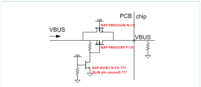

habe hier folgende Empfehlung von NXP (siehe Anhang), die zeigt wie die
USB_VBUS Spannung an den VBUS-Pin eines LPC4357 geschaltet werden muss,
damit dieser nicht kaputt geht.
Im angehängten Bild habe ich bereits die MOSFETs eingezeichnet, die ich
dafür verwenden will. Nur weiß ich nicht was der untere für ein FET ist?
Ist das ein N-Kanal FET, bei dem der Bulk Anschluss offen bleibt oder
ist das ein Zeichnungsfehler?

Hm danke für den Hinweis, aber ich komme mit den Symbolen nich klar.
Warum sind zwei Pfeile an den FETs und was ist der untere für ein FET?
Habe schon hin und her gegrübelt. Wenn ich mir unten einen normalen
N-Kanal denke, dann hauts doch eigentlich hin oder?
Warum diese Symbole? Oder sind das irgendwelche speziellen FETs?

Der untere Transistor ist jetzt gerade der einzige dessen Schaltzeichen
ich als annähernd "ÜBLICH" bezeichnen würde. Wobei es immer noch sehr
zweideutig ist. ICh würde es jetzt (nur vom Schaltzeichen) auf JFET oder
Bipolartransistor eingrenzen... Wenn der Pfeil am Gate sitzen würde dann
hätte man ganz klar einen JFET. Mit Pfeil an dieser Stelle und
abgewinkelten Beinchen einen Bipolaren...
Von der hier geforderten Funktion könnte man beides nehmen, Bei exakter
Anwendung der Schaltung kommt aber definitiv nur noch der FET in Frage
da bei Einsatz von einem Bipolartransistor VDD über Basis-Emitter direkt
auf GND gelegt werden würde, was zuerst einem Kurzschluss nahe kommt
nach weniger Sekunden auf Grund eines durchlegierten Transistors ein
echter Kurzschluss ist.
Also: Das Schaltzeichen ist einfach eine nicht übliche Abwandlung eines
JFet (Sperrschicht FET). Wenn du gerade keinen da hast, kannst du aber
auch einen Bipolaren NPN nehmen, du musst nur den Widerstand der jetzt
zwischen GATE und GND sitzt herausnehmen und zwischen Vdd und Basis
setzen. ( <<1k sollte passen)
Wo hast du die Werte für die beiden oberen Transistoren denn eigendlich
her? Zumindest die Schaltzeichen ergeben diese definitiv nicht.
Die von dir genannten Transistoren sind MOSFET, aber das Schaltzeichen
spricht hier auch von J-FET. Wobei auch hier dann plötzlich Elemente von
MOSFET vorhanden sind.
Evtl. wollte da auch nur jemand die Parasitäre Diode kenntlich machen
denn die Isolierung von GATE und dem Leitkanal wird beim JFET ja durch
einen PN Übergang realisiert - Verpolt ist dieser daher nur eine Diode
zwischen "SD" und "Gate".
Aber um herauszufinden was du für Transitoren brauchst würde ich mir
darum doch nicht zu viele Gedanken machen. Diese Schaltung ist keine
Raketenwissenschaft...
Überlege was soll die machen:
Die soll
1. Verhindern das bei fehlenden Vdd und vorhandener Spannung Vusb die
Spannung Vusb an den Eingang des µC gelangt und dann über die
Schutzdioden des USB Eingangs die Schaltung versorgt wird - was je nach
Schaltung den µC zerstört.
2. Verhindern das bei fehlernder Vusb aber vorhandener Vdd das evtl. am
USB angesschlossene aber ausgeschaltete Gerät (PC usw.) irgendwie über
den USB Anschluss rückgespeist wird was dort zu Schäden führen könnte
(siehe oben)
Daher überlege dir deine Alternativen, setzte die infragekommenden
Transistoren ein und spiele die Betriebsmöglichkeiten durch.
Falls du zu der Generation -alles Digital, nichts mehr im Kopf - gehörst
notfalls mit einem Simulationsprogramm! Die Kombinationen die machen was
du willst kannst du alle nehmen!
Achja:
Diese Schutzschaltung macht nur dann Sinn wenn dein Gerät fremdversorgt
(eigenes Netzteil oder Batterien) wird oder du einen extra Ein/Aus
Schalter einbaust. Wird das Gerät ohne eigenen Schalter direkt über USB
versorgt kannst du die ganze Schaltung ersatzlos Streichen!
Carsten

Ich hatte anfangs nur die Bulk-Pfeile betrachtet und habe danach die
Bauteile von NXP gewählt. Aber dann nach deinem Hinweis hatte ich
gesehen, dass ja der Pfeil an der Source gar nicht üblich ist. Und jetzt
bin ich verwirrt.
Ich habe noch einen anderen Thread erstellt, da ich nicht wußte ob der
Titel für diesen Thread gelesen wird:
Beitrag "Was sind das für MOSFET-Symbole?"
Habe die Möglichkeiten schon durchgespielt und komme mit meinen
vermuteten Bauteilen gut hin, aber durch deinen Hinweis wußte ich dann
auch nicht, ob ich was grundsätzlich übersehe.
Also die Schaltung dient, wie du schon geschrieben hast, zum Schützen
des USB-VBUS-Eingangs, da dieser nicht 5V kompatibel ist, wenn die µC
Versorgung 3,3V fehlen.
Ich habe die zweite Funktion so verstanden, dass beim Trennen der 5V
VBUS Spannung die VBUS-Leitung im Normalfall zu langsam entladen wird
und beim Wiederanstecken des Devices eine fehlerhafte Startsequenz
erfolgt und die Enumeration fehlschlägt, da noch eine Restspannung
anliegt. Deshalb soll mittels dieser Schaltung der VBUS aktiv entladen
werden, sodass die Restladung schneller gegen Masse abgeleitet wird.

Also mal im Ernst: die +5 Volt vom USB-Stecker dienen entweder dazu, das
Gerät mit deinem µC zu vesorgen oder bei selbstversorgtem Gerät den
Vbus-Eingang auf logisch HI zu bringen, damit der USB-Core kapiert, daß
es mit der Verständigung mit dem Host jetzt Ernst wird.
Die simpelste Lösung dafür ist, die 5 Volt über einen dezenten
Spannungsteiler auf die zumeist üblichen 3.3V herunterzuteilen und dies
dem Vbus Eingang zuzuführen. Macht 2 Widerstände im Bereich so etwa
10k..68k und das reicht völlig aus.
