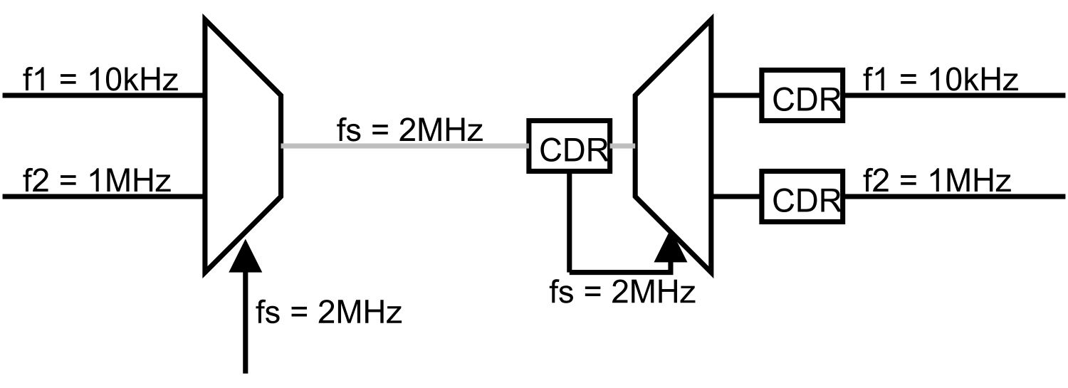

es liegen 2 digitale Datenströme vor, welche über einen gemeinsamen
Leiter übertragen werden sollen. Die Frequenzen der beiden Signale sind
10 kHz und 1 MHz. Ist es nun möglich, beide direkt in einen 2:1 Mux zu
geben, um dann das 10 KHz Signal mit 1 MHz abzutasten? Die
Ausgangsfrequenz würde dann 2 MHz betragen und 1 Bit des 10 KHz Signals
würde in 100 Teile 'gestückelt' und übertragen werden.
Funktioniert das so oder übersehe ich da irgendetwas?

Sofern ich das nun richtig gelesen habe, bräuchte ich die
Taktrückgewinnung einmal für den Demux an sich, um die beiden
Datenströme richtig zu trennen und danach jeweils, um die einzelnen
Frequenzen zu ermitteln?
Dazu dann noch (das war mir bisher auch unbekannt, macht aber Sinn) eine
Leitungscodierung, damit die Rückgewinnung zuverlässig funktioniert.
