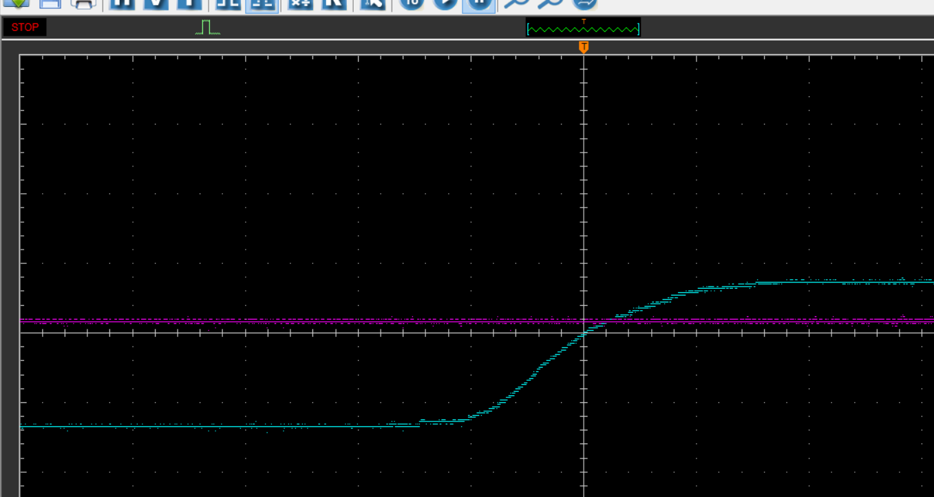

Vielen dank für die Antworten, jedoch glaube ich nicht das es nötig ist
einen Tiefpass-Filter einzubauen, denn meine Schaltung Schwingt nicht
und das Signal ist "Sauber", bis auf das rauschen meines Oszis :)

Mein Problem ist, dass der Interrupt auslöst, auch wenn ihm durch
ACIS1 und ACIS0 gesagt wurde das er nur auslösen soll wenn Z.b. die
Flanke Fällt.
Momentan löst er bei jedem Wechsel aus.
Sorry wenn ich mich schlecht ausgedrückt habe :)

Sie triggern derzeit auf die fallende Flanke des Ausganges des
Komparators, also auf die steigende Flanke von AIN1.
Und was haben Sie an AIN0 angeschlossen?

ich habe den Code so umgeschrieben, dass ich sehen kann wie oft der
Interrupt auslöst und kam zu einem erstaunlichen Ergebnis, der löst in
der Zeit in der die LED einmal kurz blinkt insgesamt 4X mal aus
(2mal=22X 3mal= 26X 3mal= 39X ...),

Falls Deine Interrupts durch Prellen des Signals auftreten, könntest Du
das (zumindest teilweise) unterdrücken, indem Du am Ende der ISR das
Pending-Flag (ACI in ACSR) löscht, also einen während der Abarbeitung
der ISR aufgetretenen weiteren Interrupt entwertest. Dazu müsstest Du
das Bit ACI im Register ACSR per Programm auf 1 setzen. Um das I-Flag
musst Du Dich während der ISR nicht kümmern, das wird per Hardware beim
Aufruf der ISR gelöscht und durch RETI (Rücksprung aus der ISR) wieder
gesetzt.

Wenn während der Abarbeitung der Interruptroutine (mindestens) ein neues
Ereignis eintritt, wird das gespeichert und der Interrupt wird nach der
Interruptroutine erneut ausgelöst.

Ich habe jetzt am ende des ISR´s ACi mit einer 1 Beschrieben, und
zusätzlich ein Delay von 10us eingebaut um so nachträgliches Rauschen zu
verhindern.

von Hannes L. (hannes)
Wenn Dir der AC-Interrupt zu schnell ist, dann lass den AC-Interrupt
doch ganz weg und polle im Timer-Interrupt den AC-Ausgang (ACO in ACSR).
Dort ist auch eine Entprellung möglich, die man mit einer
Flankenerkennung kombinieren kann. Das verschlingt lange nicht so viel
Rechenzeit wie ein 10ms-Delay und ist durch Variation des
Timer-Intervalls recht gut an das Rauschen Deines Signals anpassbar.

Vielen Danke für die vielen Ideen, die Schlussendlich zur Lösung meines
Probleme frühten :D
Ich habe das Problem via dem ACO Bits gelöst.

Nein, hast du nicht. Du hast es durch einen Tiefpaßfilter gelöst (wie
von mir vor gefühlten 100 Postings bereits empfohlen). Das ist nämlich,
was deine dümmlichen Delays im Kern darstellen.
Daß dein Lösung funktioniert, weist übrigens noch auf eine Sache sehr
deutlich hin: Du kannst nicht mit einem Oszi umgehen. Du warst nicht in
der Lage, damit die für die Fehlfunktion verantwortlichen
Signalbestandteile sichtbar zu machen. Nichtmal nach einem
ausdrücklichen Hinweis, wonach du suchen mußt...
Du hast wohl noch sehr viel zu lernen. Dann würdest du wohl auch
herausbekommen, daß Zeitkonstanten im Bereich von 100ms bei diesem
Problem sehr deutlich darauf hinweisen, daß es eine Einflußnahme
externer Schaltungsbestandteile gibt und diese wahrscheinlich über die
Stromversorgung einwirken. Wohl die Referenz des AC unzureichend
entkoppelt...
Ja, man kann solche krassen Schaltungsfehler auch durch Software
kompensieren. "Schön" geht aber anders...
