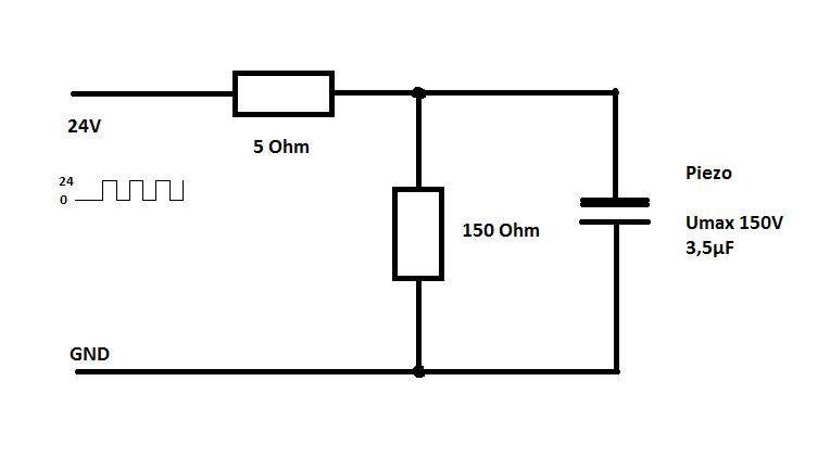

Ich will wissen mit welcher Spannung der Piezo in der angehängten
Schaltung betrieben wird.
Wie rechnet man das am geschicktesten? Der Piezo ist ja eigentlich wie
ein Kondensator... aber betrieben wird das gante mit einer pulsierenden
Gleichspannung (Rechteck, Dreieck oder Sinus) von 100Hz
Hat der Piezo dann einen Blindwiderstand? Oder einfach ein unendlich
hohen Widerstand?
Also wie kann ich die Spannung errechnen, mit dem der Piezo betrieben
wird?
Einfach mit 24V/155Ohm (U/Rges) und dann die Spannung, die am ersten
Widerstand abfällt? Oder ist das komplizierter?

Sieht man von den mechanischen Einflüssen ab, so verhält sich ein Piezo
in ertser Näherung wie ein Kondensator.
Am besten unterscheidet man daher den DC und den AC Fall.
DC:
Die Keramik des Piezos ist typischer Weise nicht leitend und kann daher
vernachlässigt werden.
Am Piezo liegt also die duch den Spannungsteiler 5Ohm / 150Ohm
vorgegeben Spannung an.
Der fliessende Strom ist durch Uein / 155Ohm gegeben.
AC:

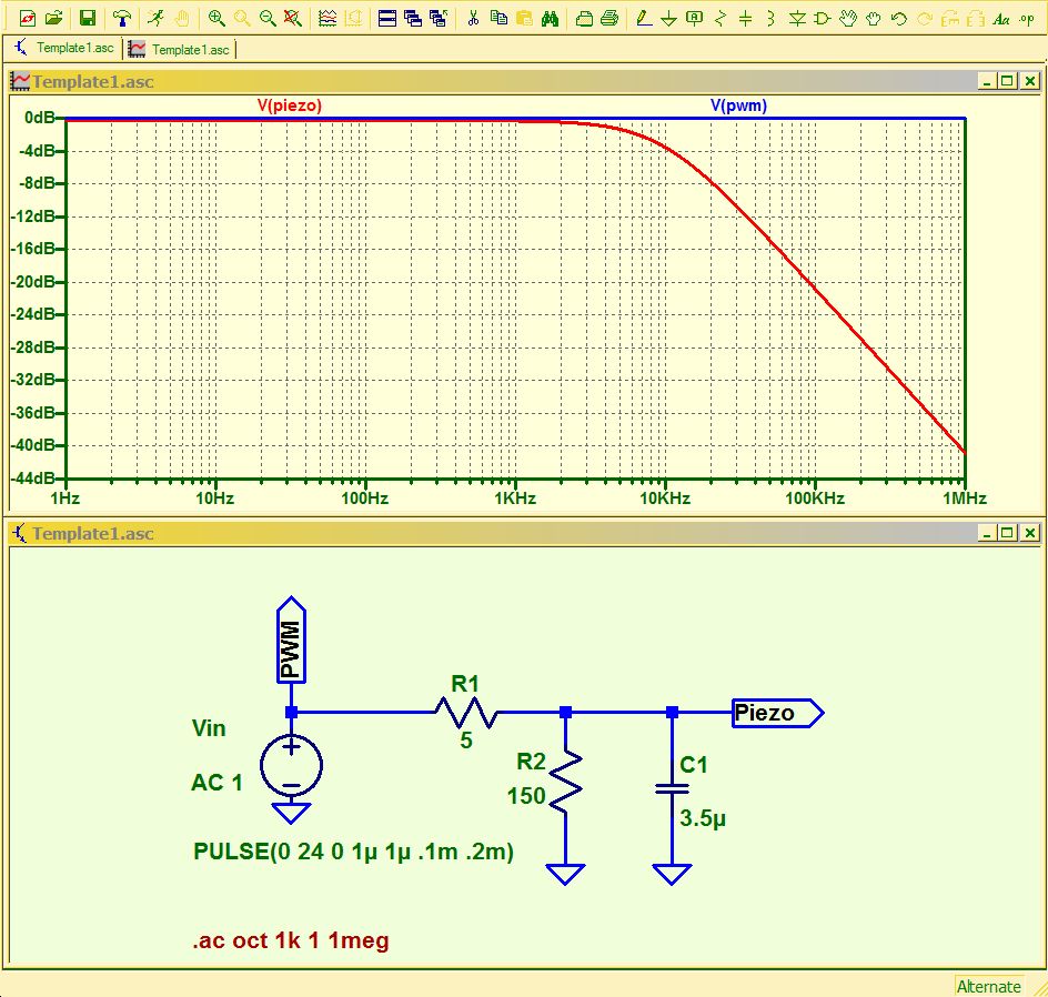

Aus Wechselstromsicht liegen die 5 und 150Ohm parallel (=4.83Ohm) und
bilden mit den 3.5µF des Piezos einen RC-Tiefpass mit einer
Grenzfrequenz von 9.4kHz.
D.h. weit unterhalb (z.B. deine 100Hz) folgt die AC-Spannung am Piezo
deiner Eingangsspannung, weit oberhalb siehst du nur noch den Mittelwert
(z.B. bei 100kHz hast du nur noch 1/10 der Eingangsamplitude)

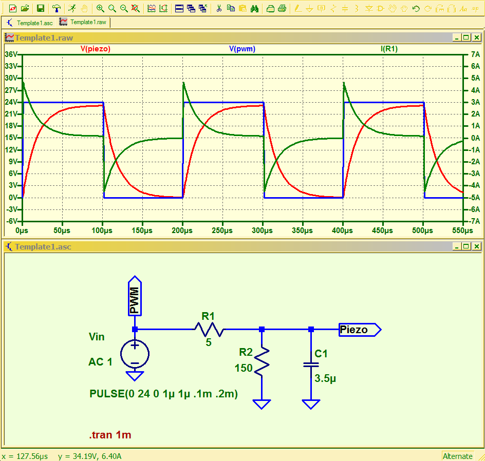

Wenn man nicht rechnen will, simuliert man halt einfach... (siehe
Anhang)
