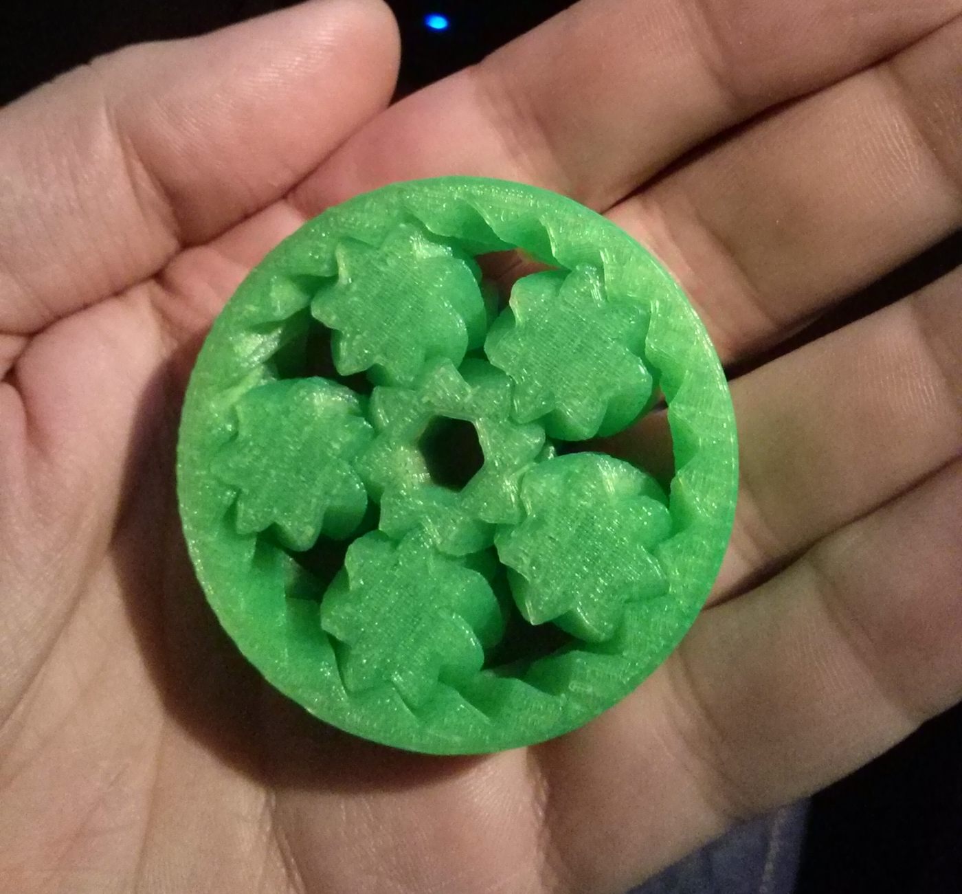

#3418762
Carsten schrieb:
> P.S.:
> HAst du gerade ein einfaches "3D Druck G Code File zur Hand"?
> Wenn nicht ist aber auch nicht tragisch, dann muss ich halt im Netz auf
> die Suche gehen...
Lad dir doch auf thingiverse.com eins runter (bzw. das STL, musst dann
nur noch einmal durch den ReplicatorG jagen). Bin nachwievor begeistert
von dem Platetengetriebe. War mein erster 3D Druck und hat gleich
funktioniert (also es dreht sich, sogar erstaunlich leicht... dafür dass
es an einem Stück gedruckt wurde ist das echt faszinierend)
