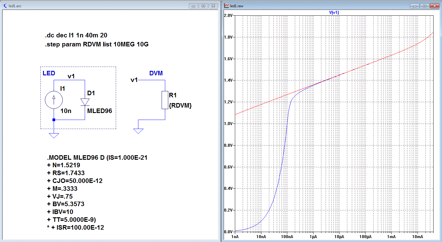

ich bin grad ein wenig am rumtüfteln. Wenn man eine LED beleuchtet, kann
man an ihr ja eine Spannung messen. Gibt es eine Möglichkeit, dies in
LTSpice zu simulieren? wenn ich dort eine LED "einbaue", erhalte ich n
femtovolt.. Was natürlich weit unter der Spannung liegt, die mir mein
Multimeter erzählt, wenn ich das in echt messe...
MfG Chaos

Das ist mir noch nicht begegnet. Du müsstest ja auch die Möglichkeit
haben, eine Beleuchtungsstärke als Quelle für die LED anzugeben.
Ohne es ganz sicher zu wissen: Das wird nicht gehen.

Eine Photodiode lässt sich als Stromquelle mit paralleler Diode
betrachten.
Da die aktive Fläche sehr klein ist, erwarte ich da aber weniger als
100nA Photostrom selbst bei direkter Bestrahlung mit einer hellen
LED-Lampe. Dadurch beeinflussen auch die 10MegaOhm Eingangswiderstand
des Voltmeters die Anzeige. Siehe Simulation mit 10MegaOhm und
10GigaOhm.
