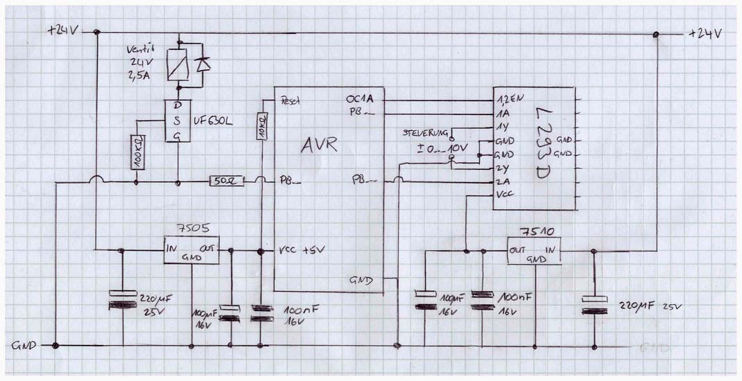

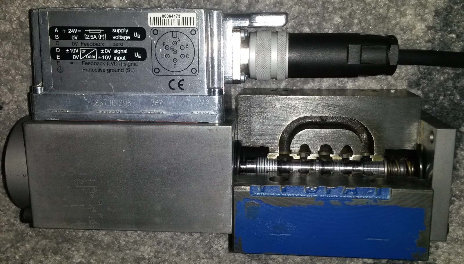

ich möchte gerne das 4/4 Wegeventil im Anhang mit einem AVR ansteuern,
und wollte mal wissen ob dass mit meinem Schaltplan so funktioniert?
Welchen AVR ich genau benutzen werde habe ich noch nicht festgelegt...
Das ganze ist folgendermaßen gedacht:
-mit dem 7510 erzeuge ich die 10 Volt Steuerspannung
-mit dem L293D lege ich über die Pins 1A und 2A die Polarität fest
-mit 1,2EN und einem PWM Ausgang vom AVR kann ich die Spannung von 0-10V
regeln
-mit dem Mosfet UF630L schalte ich das Ventil ein und aus.
Und wen es genau Interessiert, das Ventil ist von Bosch Rexroth und
heißt:
4WRPEH 10 C3B100L-2X/G24K0/A1M
Mat. Nr.0811404801
Datenblatt und Infos:

von Falk B. (falk)
@ Marc (Gast)
Das mit dem MOSFET passt nicht, Source muss auf GND, das Steuersignal
ans Gate.
>regeln
Naja, für ein STEUERsignal, das keine nennenswerte Leistung braucht, ist
das mit dem Motortriber nicht sinnvoll. Es reicht der PWM-Ausgang + Ein
OPV, der das gefilterte Signal verstärkt und den Offset addiert.
Siehe PWM.
Könnte klappen, das Ding hat einen DC/DC Wandler integriert.
von Dietrich L. (dietrichl)
Das habe ich im Datenblatt von UTC nicht gefunden.
Ich finde: "Gate to Threshold Voltage = max. 4V" und alle Angaben zum
"Drain to Source On Resistance" nur für Vgs = 10V (im Diagramm auch für
20V).
Also wird das bei 5V wohl nichts (zumindest nicht garantiert). Marc
sollte daher einen Logic-Level MOSFET nehmen.
Gruß Dietrich

von Marc (Gast)
">-mit 1,2EN und einem PWM Ausgang vom AVR kann ich die Spannung von
0-10V
>regeln
Siehe PWM."
Ich habe den benutzt weil ich auch die Polarität umdrehen muss
(+10/-10V)
Wie wähle ich dann jetzt einen geeigneten Mosfet aus?

Ich hätte hier noch ein IRF1004 Mosfet rumliegen.
Funktioniert das mit dem? Abgesehen davon das er Überdimensioniert
ist...

Und ja der FET passt, ist halt viel "zu gut".

von Marc (Gast)
Ja ich hatte mich verschrieben...
IRL1004 heisst der:
http://www.irf.com/product-info/datasheets/data/irl1004.pdf
von Marc (Gast)
Die beiden Spannungsregler heißen übrigens 7805 und 7810...
