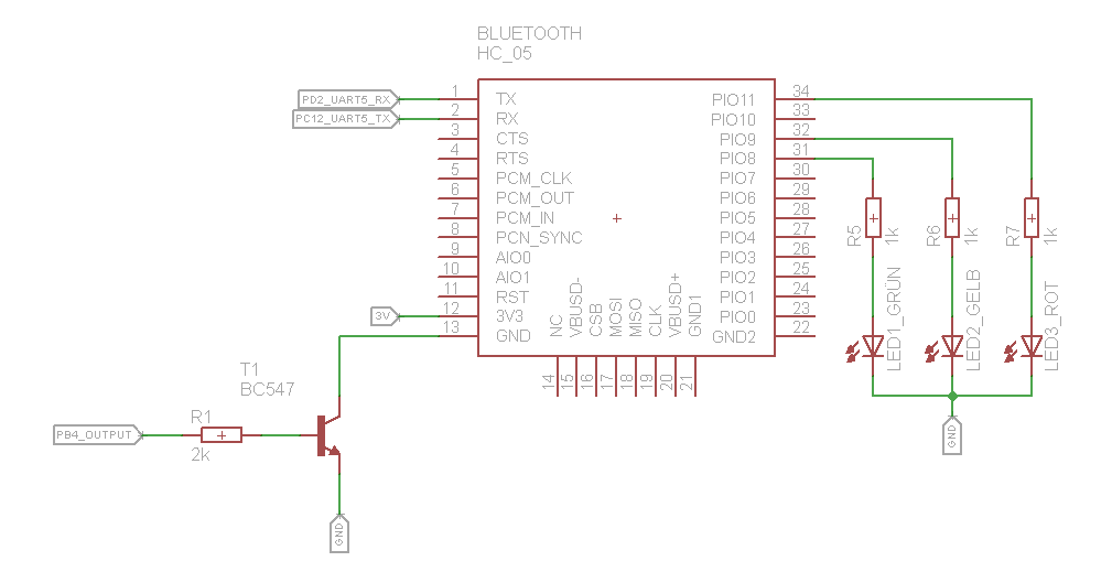

Später wurde dann noch die Möglichkeit des Schaltens der Versorgung des
HC-05 Moduls benötigt. Daher habe ich eine Emitterschaltung eingebaut,
welche über einen GPIO gesteuert wird. (siehe Anhang 1).
Hier ergeben sich jedoch zwei unschöne Effekte:
1) Im gesperten Zustand fällt nicht die gesampte Betriebsspannung von
2.9V am Transistor ab, sondern nur ca. 1.26 V. Der Rest von ca. 1.68 V
fällt am HC-05 ab. Ich kann mir dieses Verhalten ehrlich gesagt nicht
wirklich erklären. An dem sperrenden Transistor sollte doch die gesamte
Spannung abfallen?
2) Im durchgeschalteten Zustand fallen am Transistor trotzdem noch ca.
135 mV ab, wodurch ich lediglich noch ca. 2.7 V für das Modul habe.

#3416832
Markus B. schrieb:
> 1) Weshalb fällt bei Effekt 1 nicht die gesamte Spannung am Transistor
> ab?
Der Transistor ist im gesperrten Zustand nicht unendlich hochohmig. Du
hast also eine Reihenschaltung aus dem Transistor und dem Blauzahn. Die
Spannug teilt sich entsprechend den Widerständen auf.

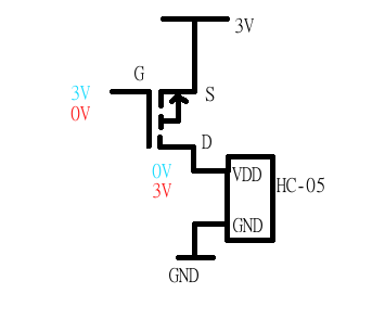

Die Betriebsspannung in der Masseleitung abzuschalten ist grundsätzlich
unschön. Mit einem FET in der VCC Leitung ginge das besser.
Gast #3416839
Der Spannungsregler ist wahrscheinlich geeignet.
Aber den GND Pin zu unterbrechen, das geht gar nicht. Vergiss das mal
ganz schnell wieder.
Die Spannung an allen I/O Pins darf nicht höher als VCC und nicht
niedriger als GND sein. Deswegen darfst Du das so nicht machen.
Wenn Du unbedingt die Spannungsversorgung abschalten willst, dann VCC
und niemals GND. Denn alle Signale beziehen sich auf GND. Ohne GND
bekommst Du ein unvorhersehbares Verhalten, bis hin zur Zerstörung des
Chips.
Es gibt Spannungsregler mit einem Steuereingang, der ihn abschaltet. Das
ist besser, als ein simpler Transistor, denn am Transistor fällt
Spannung ab, und zwar abhängig von der momentanen Stromstärke.
Wenn due die Spannung abschaltest, musst Du auch alle Leitungen zum
Mikrocontroller hin Spannungsfrei machen (z.B. auf Low oder Hochohmig
stellen).
OP #3416970

Danke! Ursprünglich hatte ich vor, die Versorgung mit einem PNP-Mosfet
zu schalten (siehe Anhang). Jedoch konnte ich damals einfach keinen
PNP-Mosfet finden, der die nötigen Kenndaten hat (voll durchgesteuert
bei einem V(GS) von -2.9 V findet man nicht so oft) und zudem in einem
TO-220 Gehäuse (wegen Steckbrettaufbau; um SMD kommt man da aber
anscheinend nicht herum).

Ja ich seh jetzt, dass ich ja den GND für das Modul durch den Transistor
in der GND Leitung verfälsche. Werd ich ab jetzt vermeiden.

Michael schrieb:
>> ab?
> Weil z.B. über die Gnd-seitigen Schutzdioden der PIO8..11 und die LEDs
> Strom nach Gnd fließen kann.
Danke! Auch ne interessante Erklärung.
