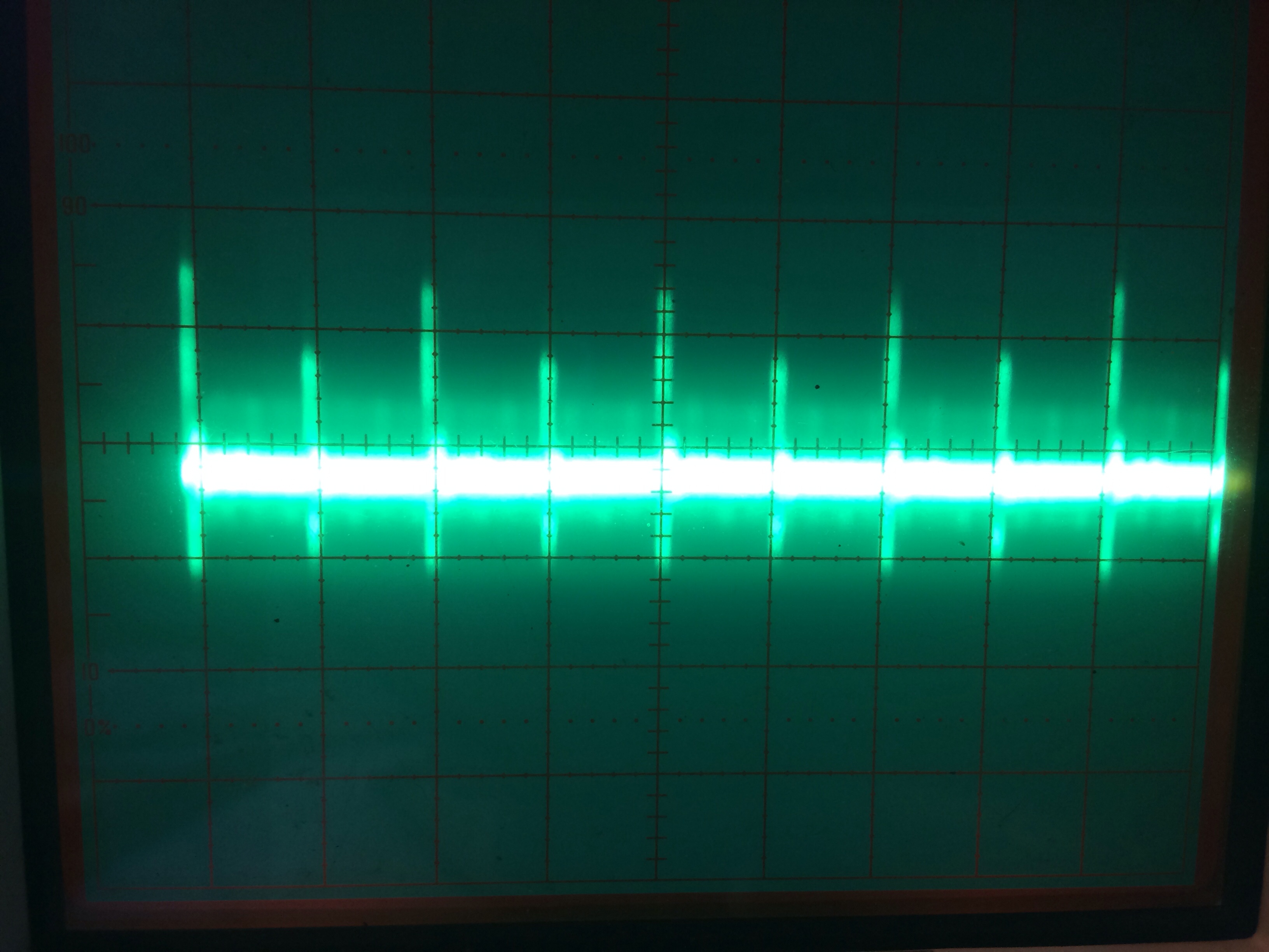

von holger (Gast)
>Auf den I2C Bus Leitungen kann ich auch mittels Osci nix messen...
Pullups vergessen?
von Björn H. (firefunk)
Ja die hatte ich vergessen...
Jetzt habe ich angehängtes Signal am Osci.
Bei 0,5us pro Division entspricht das einem Takt von 1MHz. Ich habe aber
eigentlich 100kHz im i2cmaster.c eingestellt.  Außerdem sind das nur
60mVss - am Display tut sich immer noch nix.

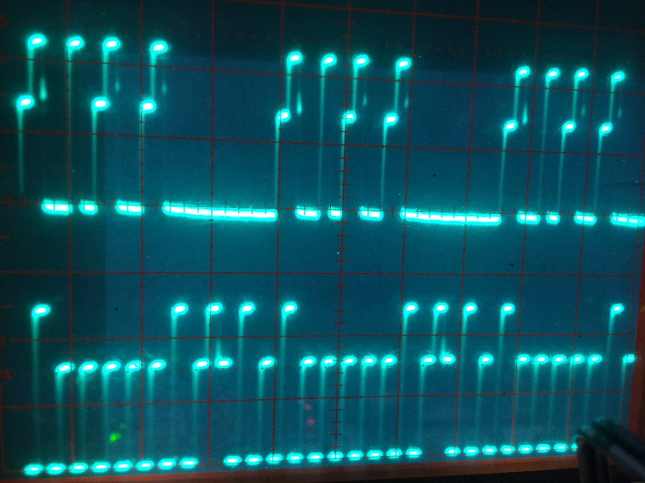

von Björn Hiekel (Gast)
Schon mal vielen Dank!
Hab jetzt an beide Enden vom Bus die Pull-Up´s eingebaut und siehe da es
tut sich was...
Das Display habe ich auch schon mal zu "glimmen" bekommen.
Nur irgendwie läuft es noch nicht ganz so wie ich will...
Das ist der aktuelle Code:
Anbei die Bus Signale von SCL und SDA.
