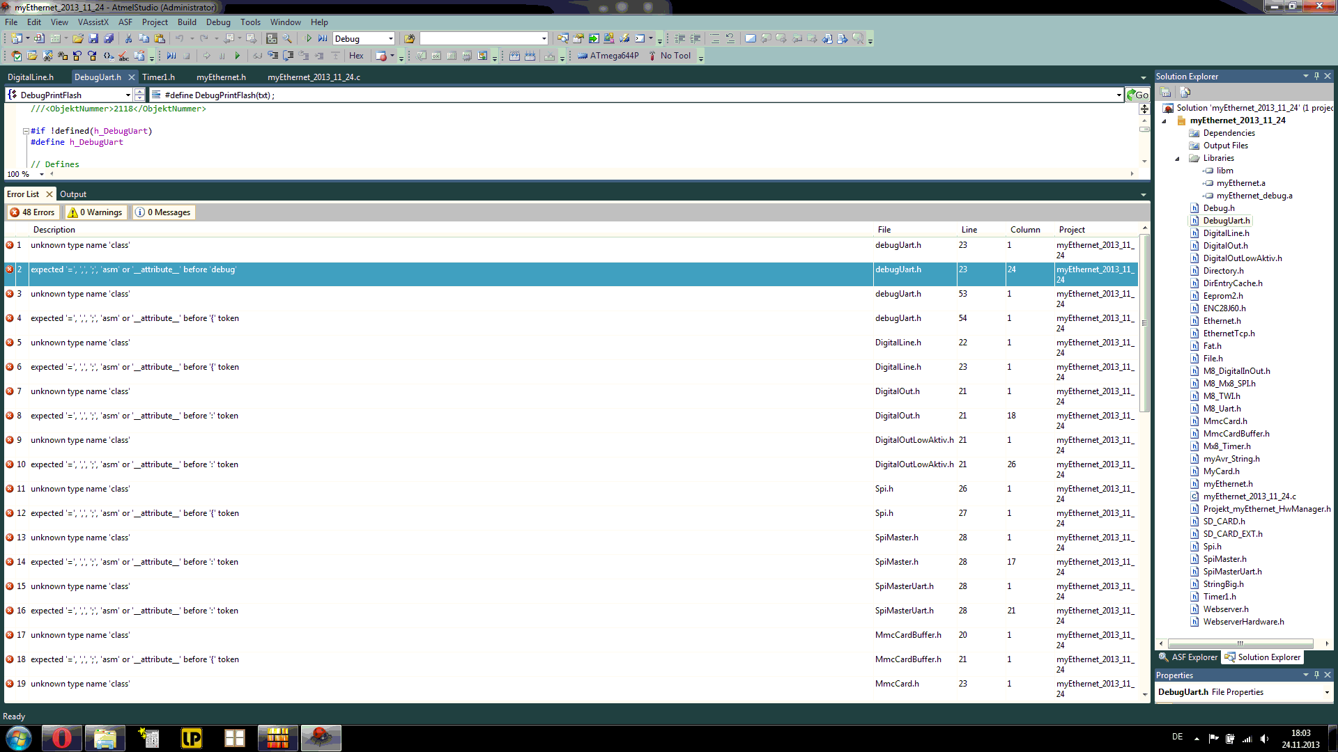

Hey Leute,
hab mir das myEthernet gekauft und es jetzt endlich zum laufen gebracht.
Jetzt wollt ich Anfangen meine eigene Firmware zu schreiben und habe
dazu erstmal die ganzen Dateien (33 Stück) die dabei waren in ein Neues
Projekt rein geladen.
Das einzige was ich bisher geändert habe ist, dass ich die ganzen *.h
Dateien in eine C Datei included habe. Lasse ich dieses Includes weg,
gibt es auch keine Fehler... (Fehler siehe Anhang) Es sind immer die
gleichen.
Ich muss dazu sagen das ich erst vor kurzem auf das AVR Studio 6
umgestiegen bin.
Habe das gleiche aber auch mit AVR Studio 4.19 ausprobiert mit dem
selben Ergebnis.
Ist es vielleicht eine Compiler Einstellung oder so? Stehe irgendwie auf
dem schlauch. Oder ist es weil ich kein SiSy verwende?
hier meine myEthernet.c, wobei ich den Dateipfad direkt mit Shift+Rechte
Maustaste in die Zwischenablage kopierte und sich von der Seite her kein
Fehler einschleichen können.

OP #3417024
Hey Danke für die schnelle Antwort,
gute Frage, da waren keine *.cpp Dateien dabei.
Hier ein Auszug aus dem Code bei dem er meckert:
class Spi
public:
  //  configInt()
  void configInt(bool enable);
  //  stop()
  //  Stoppt den Timer
  void stop();
  //  Konstruktor
  Spi();
  //  Destruktor
  ~Spi();
private:
protected:
hab nochmal genau nachgelesen. Das Beispiele wurden für das myAVR
Workpad geschrieben. Bin ich mir gerad mal die Demo am runterladen. Aber
kann ja auch nicht sein das man erst Hardware kauft und diese dann erst
mit Beispielen programmieren kann, wenn man sich die Shareware gekauft
hat...
mfg Hohmi

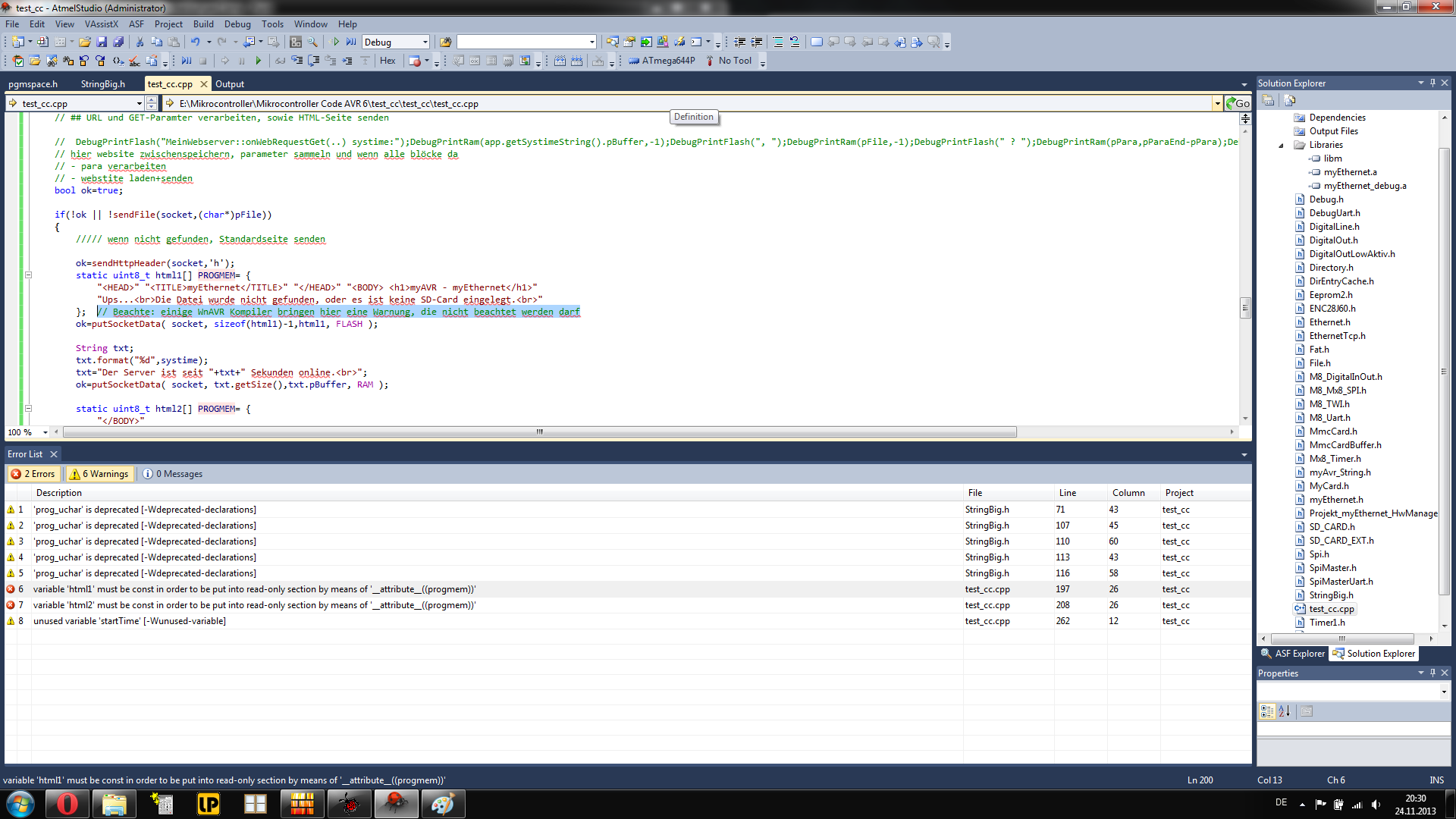

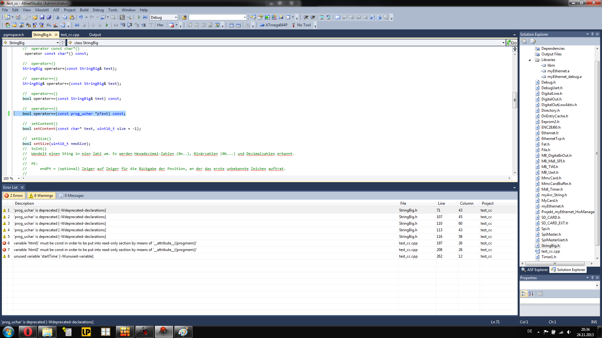

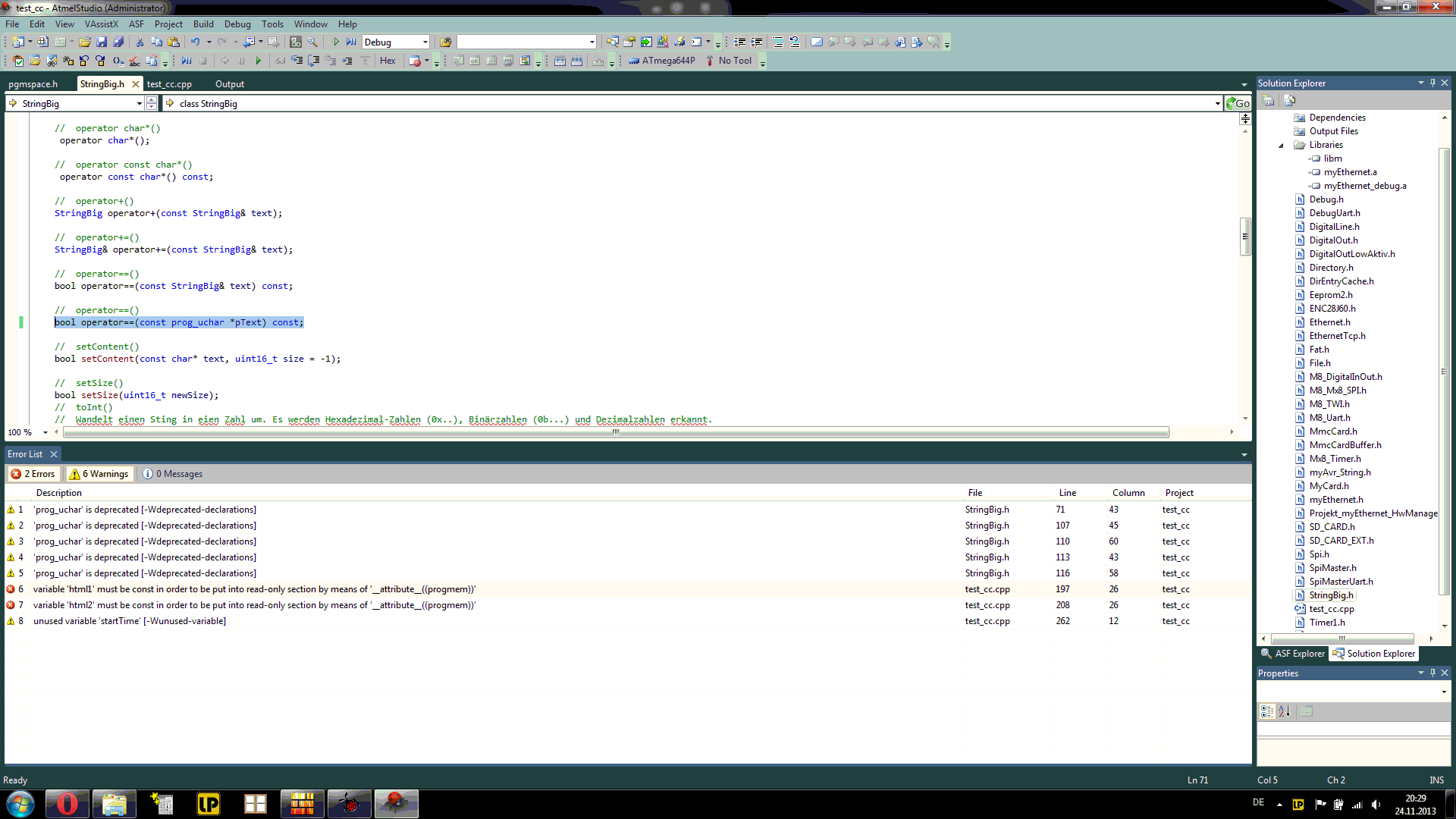

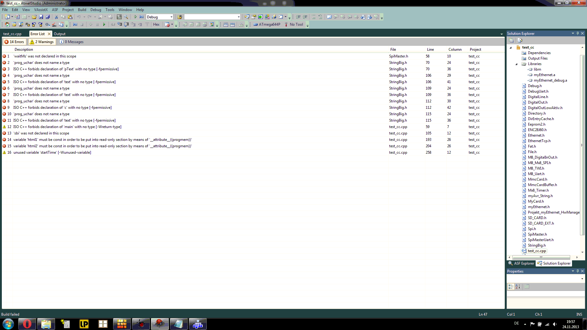

OP #3417169
So die Errors sind auch nochmal weniger geworden.
Dazu musste ich in der Testdatei *.cpp (test_cc.cpp) Datei folgendes
ergänzen:
#ifndef __PROG_TYPES_COMPAT__
#define __PROG_TYPES_COMPAT__
#endif
und
#include "D:\Programme\AVR\avr\include\compat\deprecated.h"
Einmal sagt er in der Zeile:
bool operator==(const prog_uchar *pText) const;
das prog_uchar veraltet ist. Was ja eigentlich auch logisch ist, da es
ja in der deprecrated.h steht... Hoffe das es später trotzdem
funktioniert.
Was mich dagegen jedoch wundert sind noch die zwei Fehlermeldungen
(Errors)
Da im Quelltext folgendes steht:
static uint8_t html1[] PROGMEM= {
"<HEAD>" "<TITLE>myEthernet</TITLE>" "</HEAD>" "<BODY> <h1>myAVR - myEthernet</h1>"
"Ups...<br>Die Datei wurde nicht gefunden, oder es ist keine SD-Card eingelegt.<br>"
// Beachte: einige WnAVR Kompiler bringen hier eine Warnung, die nicht beachtet werden darf
Ein Error ist jedoch keine Warnung...
Jemand noch eine Idee wie ich die Errors beheben kann?
Noch ne ganz blöde Frage, beendet der Compiler bei einem Error das
übersetzten oder übersetzt er auch den Rest des Programms. Wenn nicht,
gibt es eine Einstellung unter AVR Studio 6 das er zu Ende übersetzt.
Ich frage aus dem Hintergund des Oben genannten Kommentars:
Danke euch,
Mfg Hohmi
