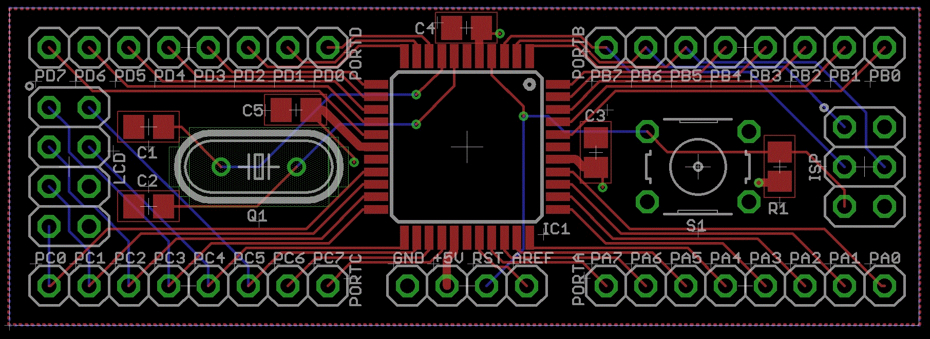

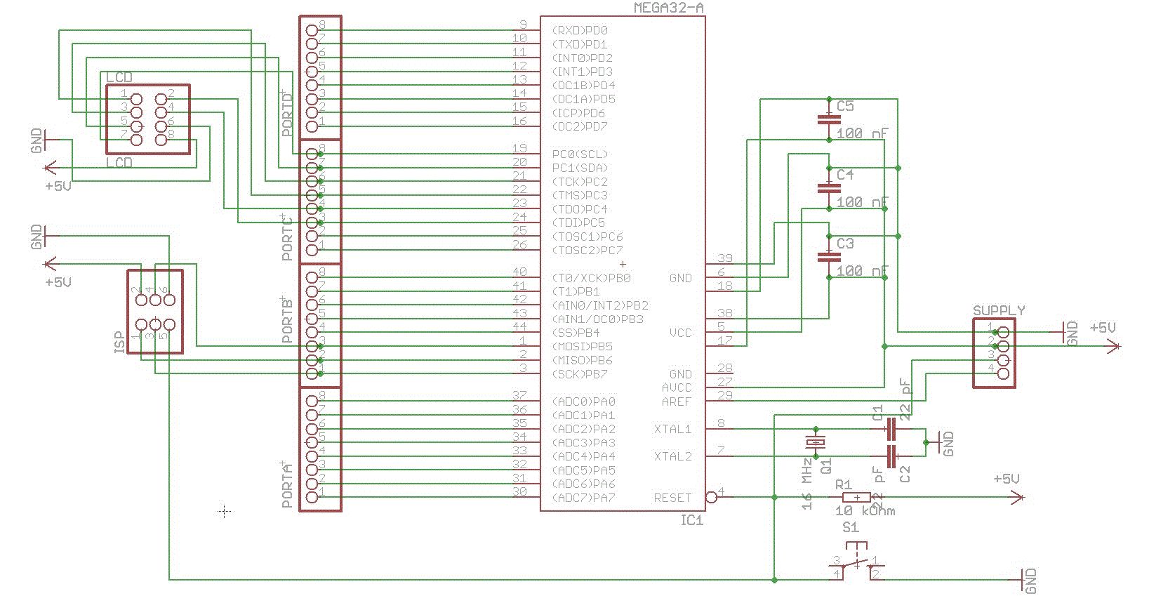

ich habe ein kleines Problem mit einer Platine die ich mir in Eagle
designt habe (Schaltplan hängt an).
Ich habe einen Atmega32 auf der Platine, auf dem ich alle 4 Ports
herausgeführt habe. Zusätzlich ist noch ein ISP Anschluss drauf, und ein
2x4 Stecker, an den ich mein LCD anschließen wollte.
Nun das Problem: Es funktionieren alle Ports, ausser PORTC 2 -5. Das ist
ausgerechnet der Port, der noch zusätzlich auf meinen 2x4 LCD-Stecker
geht. Ich kann aber einfach keinen Fehler in meinem Schaltplan finden.
Das Problem äußert sich so, dass bei komplett aktivierten Ports auf
PORTC 4 nur 1,66 V anliegen auf PORT C 2, 3 und 5 liegen die vollen 5 V
an. Wenn ich jetzt jedoch eine LED an PORTC 2, 3 oder 5 anschließe, dann
leuchtet diese nicht (bzw. mini-minimal), und die Spannung bricht ein
auf 1,76 V. Schließe ich die LED an PORT C 4 an leuchtet übberhaupt
nichts.
Bin ziemlich verzweifelt, da ich es einfach nicht kapiere. Es ist sauber
gelötet, da ich bereits die 2. Platine dieser Art zusammengebaut habe,
mit dem selben Problem. Hatte bei der Bestellung auch einen E-Check
angefordert, die die Platine bestanden hatte.
Habe ich einen totalen Anfängerfehler gemacht, den Ihr auf einen Blick
erkennt? Wäre super, wenn mir jemand einen hilfreichen Hinweis geben
könnte.
Grüße
Timo

hmm ja, mist. Im Schaltplan habe ich AGND tatsächlich nicht
angeschlossen. Habe es eben  in der Eagle .brd Datei geprüft, da scheint
er bei Show Signal aber an GND angeschlossen zu sein.
Für den 100n hatte ich am AVCC keinen Platz mehr am Board. Kann dass so
einen Fehler hervorrufen?
Gast #3417168
Timo O. schrieb:
> Habe es eben  in der Eagel .brd Datei geprüft, da scheint er bei Show
Das scheint wohl am ausgeblendeten Gnd-Polygon zu liegen.
Bei C1 und C2 ist auch keine geroutete Gnd-Leitung zu sehen.
#3417180
Timo O. schrieb:
> hmm ja, mist. Im Schaltplan habe ich AGND nicht angeschlossen. Habe es
> eben  in der Eagle .brd Datei geprüft, da scheint er bei Show Signal
Nein, das ist ganz klar die JTAG Fuse.
Du wirst aber möglicherweise später Probleme bekommen, weil AVCC/AGND
Port A versorgt, an dem auch die ADC-Inputs hängen. Und wenn Du die ADCs
benutzen willst, sollte AVCC besser über einen kleinen Ferrit an VCC
angekoppelt sein.
Dass der 5V-Pin auf der Pfostenleiste direkt an AVCC hängt, ist ziemlich
dumm, weil gerade AVCC empfindlich gegenüber Störungen ist. ZB sowas
hier:
http://www.reichelt.de/Filter/BLM18PG-471/3//index.html?ACTION=3&GROUPID=3175&ARTICLE=107638&SHOW=1&OFFSET=500&;
Und von wegen "kein Platz": Auf der Unterseite hast Du dafür genug
Platz. So kannst Du auch an anderen Stellen die Leiterbahnlängen
minimieren.

Ok, ich werd es für ein nächstes Projekt vormerken. Im Moment brauche
ich noch keine größeren ADC Aufgaben, bin noch so ziemlich am Lernen der
Basics. Könnte sich vielleicht bald ändern, man weiß nie :)
Auf die Idee den 100 n auf der Unterseite zu platzieren wäre ich gar
nicht gekommen, ist aber wirklich praktisch :)

Hättest du nicht so einen Monsterquarz, sondern einen SMD-Resonator
genommen, hättest du auch Platz für einen 100n auf der top-Seite gehabt.
