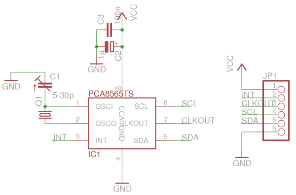

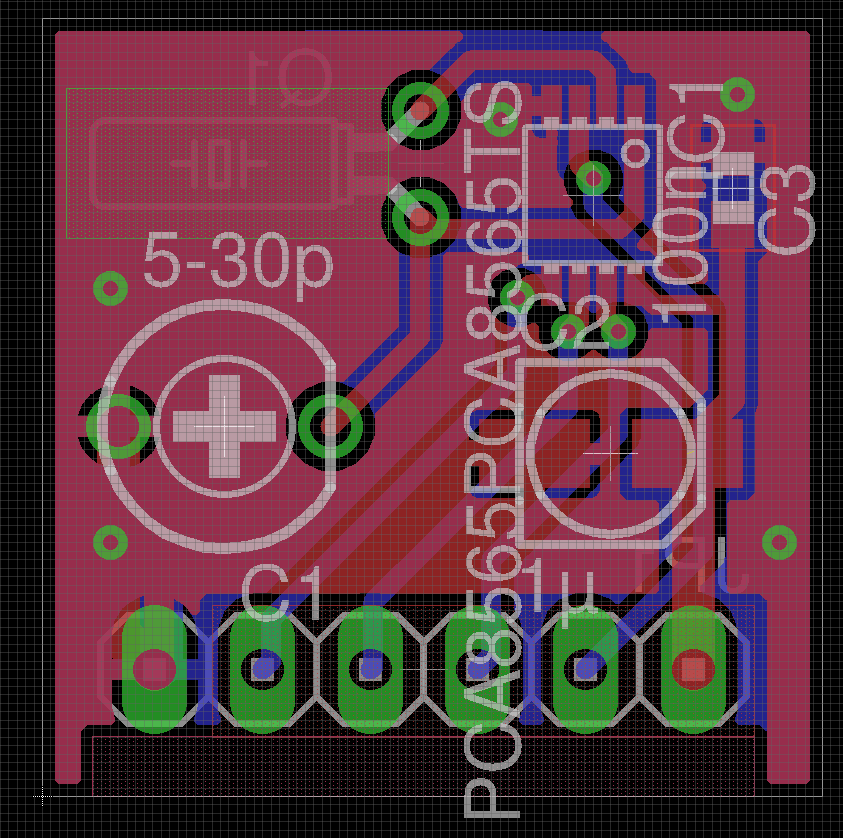

ich habe eine Frage, ich bin gerade an einem kleinen Breakoutboard für
eine RTC (brauch ich eigentlich nicht unbedingt, aber irgend womit muss
ich meinen Reflowofen testen ;) ).
Nun hab ich Schaltplan und Layout fertig, aber ich frage mich, kann ich
so wie es im Board-Entwrf ist GND unter dem Quarz lassen?
Ach ja wer Fehler findet, bitte melden :D
Ach ja Nr.2: gibt es eine bessere Möglichkeit die Pins unten von der GND
Fläche freizuhalten als ein RestrictedT drüber (das gibt nämlich
Fehler).
Danke :D

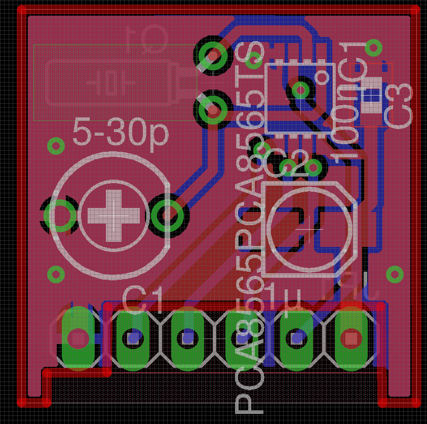

Edit:
Bez. macht es eigentlich überhaupt Sinn auf so einem Breakoutboard
Masseflächen zu haben?
Gast #3417153
Massefläche ist auf jeder platine ok.
Für das Layout des Quarzes sollte das Datenblatt etwas Aukunft geben.
Manche wollen masseflächen haben, manche nicht. Ich weiß aber nicht, ob
diese Angaben nur für och präzise Quarze relevant sind.
Ansonsten isses halt einfach egal. Wenn nicht, stehts wie gesagt im
Datenblatt.
Gast #3417531
könntest du die Leiterbahnen für den Quarz nicht erst um die gesammte
Leiterplatte herum legen? ;)
Im Ernst: Du solltest das IC um 90° gegen den Uhrzeigersinn drehen,
damit die Quarz-Anschlüsse so kurz wie möglich sind.
Moderator (Firma: Titel) Persönliche Seite #3417573
Ob diese Masse drin ist oder nicht, das ist egal. Interessanter ist
aber, dass der Strompfad über den Trimmer direkt und exclusiv zum
nächsten Massepin des ICs gehen sollte. Es ist schlecht, den Trimmer
einfach unbesehen auf die "globale und universell geflutete Massefläche"
zu routen. Besser wäre eine einzige freie Masseleitung vom Trimmer zum
Pin 4 der RTC.
Aber: das sind alles akademische Gedankenspielereien, die Frequenz des
Quarzes ist fast noch hörbar und der Jitter des Oszillators in der
Anwendung irrelevant...

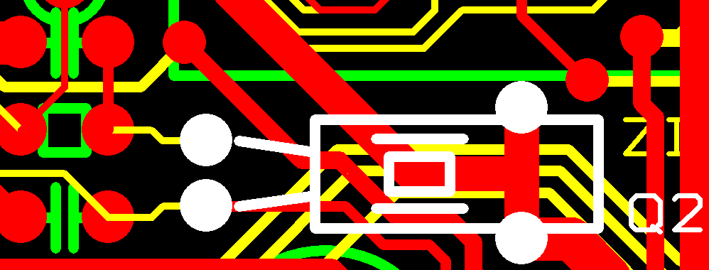

Gast #3417656
Fer T. schrieb:
> kann ich
Da der Quarz selbst ein Metallgehäuse hat, ist das nicht von Bedeutung -
allerdings verbinde ich bei dieser Bauform i.A. das Gehäuse durch eine
Drahtschlaufe mit GND, weniger aus elektrischen als aus mechanischen
Gründen. Sonst müsste man ihn festkleben, an den sehr dünnen Beinchen
darf er nicht hängen. Oft sieht man auch, dass das Quarzgehäuse direkt
auf eine GND-Fläche gelötet wird, finde ich aber nicht so gut, ist halt
billiger.
Siehe Bild.
Gruss Reinhard
Gast #3418707
> billiger.
So hab ich schonmal 100% Ausschuss produziert. Der Prototyp war immer
gut nur der Bestücker hat die Quarze im Ofen getötet - wie auch immer er
das geschafft hat. Es ging keine einzige Platine - jeder Quarz war
defekt ... jeder

Gast #3418777
Blubb schrieb:
> Vielleicht war es nicht der Ofen sondern eine Ultraschallreinigung
> anschließend?
Korrekt, gerade Niederfrequenzquarze dürfen nicht mit Ultraschall
behandelt werden, erst danach einlöten.
Auch das von mir erwähnte Problem mit den Beinchen darf nicht
unterschätzt werden, man kann so einen Quarz zerstören, wenn man
unvorsichtig an den Drähten herumbiegt.
Gruss Reinhard
