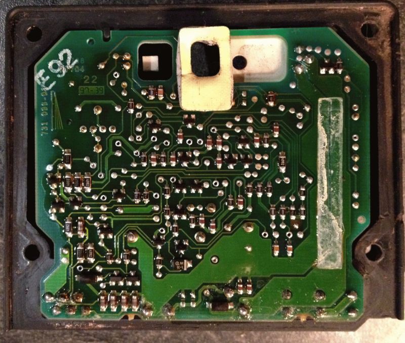

Ich habe das jetzt gleich mal probiert auf dem Tisch,die restlichen Teile sind noch im Auto.Nach etlichen versuchen mal wieder ins Steuergerät reingekommen, nur Spannungsversorgung und Diagnose angeklemmt. Es zeigt Glühstift,Flammwächter und Magnetventil im Fehlerspeicher. Also sollte doch das Programm auf dem MC noch funktionieren,da drauf steht ZC501.... von Motorola ,hatte ich vergessen zu schreiben.

Mal noch was neues ganz blödes,beim prüfen auf dem Tisch hatte ich ein Multimeter dran um mal so nebenbei zu messen was das Teil an Strom zieht. Das Gerät hat im 10A Modus nichts angezeigt,kann ja auch im mA Bereich liegen also Diagnose gemacht und ging mehrmals nicht,danach einfach mal ohne Multimeter und es ging ohne Probleme mehrmals,naja Sicherung durch im Gerät. So dann mal Flammwächter drangesteckt geht und zeigt ihn in der software mit 5ohm an. Brennluftgebläse dran und getestet im Komponententest,läuft prima. Glühstift drangesteckt uns siehe da Verbindungsabbruch zum Steuergerät,aber der Mosfet neben dem Tempsensor wird richtig heiß und stinkt ohne das ich irgendwas mache,derGlühstift wird etwas warm,Stromaufnahme ca 4A.

Ist der Mosfet neben dem Tempfühler ein BTS 132 ? Ein änliches problem hatte ich schon mal.Kann mich nicht mehr genau daran erinnern.Da ich diesen nicht oder schlecht auftreiben konnte,lötete ich einen vergleichbaren rein. Die Heizung funzte wieder.
Die Platine lag über Nacht auf der Heizung zum trocknen aber hat sich
nichts geändert.
Der Mosfet ist ein BUK 155 60A für den Glühstift , könnte auchBUK 455
sein, der BTS132 ist für das Brennluftgebläse. Beim Nachfolgemodell ist
das ein BTS 141.
Ich habe mal an den Pins vom BUK den Widerstand gemessen da war es bei
650ohm und mit 2 anderen Platinen von der Thermotop C von BMW und Z/C
vom T5, beide mit BTS 141 da waren es Werte im Mohm Bereich . Ich finde
das die Ansteuerung für den Glühstift nicht so unterschiedlich sein kann
um solche Werte zu erzeugen .
Wofür kann die große Diode sein, sie ist zwischen Plus und Minus.
Zwischen den Glühstift Pins sitzt noch eine Diode wie es aussieht, was
hat die für eine Aufgabe? Aufschrift V6 so ist das aufgedruckt.

So ich habe schonmal weiter geforscht,die Platine vom Gehäuse gelötet und mal nach den Pins geguckt,da war alles ok,dann den BUK Mosfet unter die Lupe genommen und gesehen das da ein kleiner Riss war,also ausgelötet,scheint wohl doch kaputt zu sein. Dann mal mit der Software den Glühstift angesteuert und an dem Kontakt wo das Gate war gemessen, erst 0,3V und beim anschalten liegt eine Getaktetes Signal an was ich gerade nicht genau messen konnte weil das Oszilloskop nicht hier ist,nach ca. 5 Sekunden konstant 3,8V, ich hoffe es lag nur am Mosfet.
Marco Friedrich schrieb: > So ich habe schonmal weiter geforscht,die Platine vom Gehäuse gelötet > und mal nach den Pins geguckt,da war alles ok,dann den BUK Mosfet unter > die Lupe genommen und gesehen das da ein kleiner Riss war,also > ausgelötet,scheint wohl doch kaputt zu sein. > Dann mal mit der Software den Glühstift angesteuert und an dem Kontakt > wo das Gate war gemessen, erst 0,3V und beim anschalten liegt eine > Getaktetes Signal an was ich gerade nicht genau messen konnte weil das > Oszilloskop nicht hier ist,nach ca. 5 Sekunden konstant 3,8V, ich hoffe > es lag nur am Mosfet. Klar, genau kannst du das nur mit dem Oszi sehen, aber wenn es ein LL-Type ist, dann ist die Ansteuerung sicher in Ordnung und es wird nur der Fet sein. Es wird wohl eher ein BUK 555 sein.

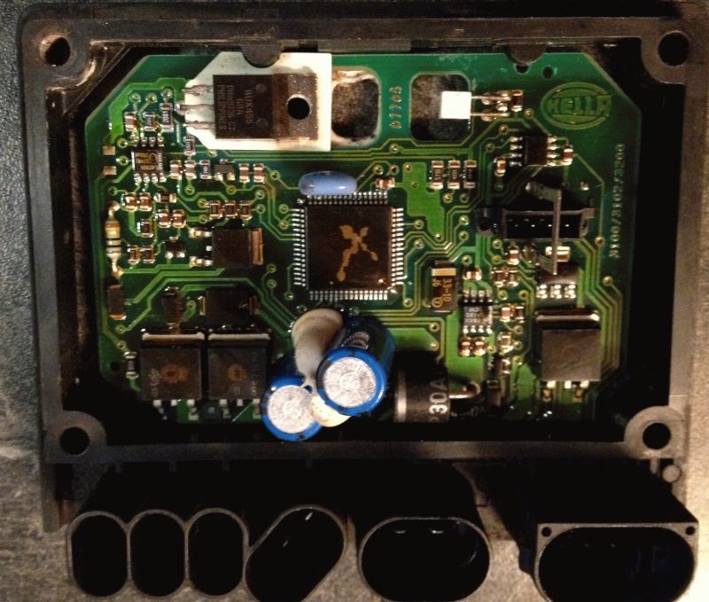

Namd, ich hoffe, ich bekommen keine Prügel, weil ich mich mit einem anderen Modell, aber ähnlichen Problemen hier mal einklinke. Wie im Betreff bereits genannt geht es bei mir um eine Thermotop C aus einem BMW E39. Bei jedem öffnen einer Tür oder der Haube, bzw. beim Betätigen der ZV beginnt das Brennluftgebläse zu laufen. Allerdings ist das auch das einzige was passiert. geheizt wir nicht mehr. Fehlermeldungen sind sinngemäß Kurzschluss Brennluftgebläse und Kurzschluss Wasserpumpe. Da ich nun davon ausgehe dass es auch in meinem Steuerteil die Transistoren zerrissen hat, würde ich diese gern tausen. Allerdings ist alles mit einem Lack übergossen, so dass ich zumindest im Bereich der Steckbuchsen auf der Platine auf den Bauteilen nichts mehr lesen kann. den BTS141 gegenüber dem Temperatursensor kann ich noch erkennen. Hat jemand evtl. ein Foto für mich wo man die Bauteile noch gut erkennen und die Daten ablesen kann, bzw kann mir jemand die Daten nennen?
