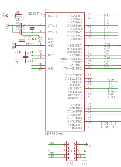

von Samuel S. (samuel)
im Anhang der Schaltungsteil mit dem Atmega und dem ISP Stecker.
Gruß,
Sammy
von Pete K. (pete77)
Für jedes Paar VCC/GND sollten Abblockkondensatoren vorhanden sein.
Ein neuer ATMega1284 sollte mit 1Mhz int. Takt laufen, also müssten
125kHz ISP-Frequenz oder kleiner passen.
Was hast Du noch an SPI dran? Kann man das mal abklemmen?

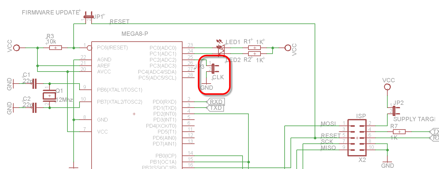

In Anhang ist die Original Schaltung von USBasp, schaue Mal ob eine der
Jumper an PC2 geht, wenn ja dann ist der Jumper für Takt.

Den Pin 25 Jumper konnte ich bisher nicht finden, werde es noch mal
versuchen. Ist aber recht schwierig, da das auf der Rückseite vom AVR
ist und die den kleinste AVR Gehäuse genommen haben was die bekommen
konnten...

Das habe ich bisher immer so gemacht mit einem Kondensator direkt am
AVR. Auch die funktionierende Schaltung hat nur einen Abblockkondensator
Keramik 100nF.
Welche würdest du wo da einsetzen?
