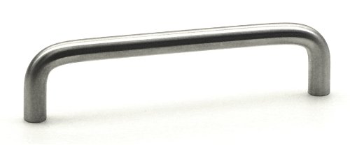

90°, so wie im Bild bei diesem Schubladengriff zu sehen

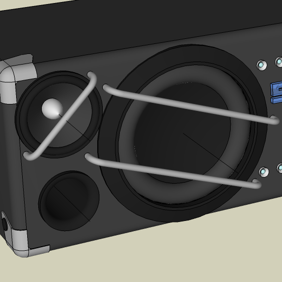

In diesem Bild sieht man, wofür die Stäbe hinterher gut sind. Brauche da wirklich individuelle Längen, die es so nicht zu kaufen gibt. Meinetwegen darfs übrigens auch Alu sein. V2A hat aber die schönere Farbe und ist eben auch wesentlich stabiler so als optisch ansprechendes Schutzelement. Möchte nämlich nicht ständig die Schutzstäbeaustauschen nur weil sie mal wieder verdellt und verbogen sind.

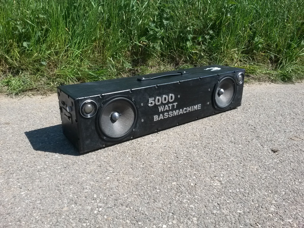

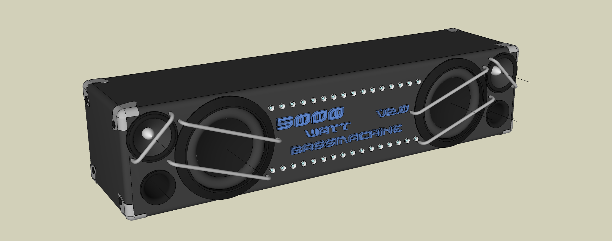

Hehe, ja verständlich, an eine "mobile PA" gehören definitiv Gitter! Aber das hier ist eher so etwas wie ein Ghettoblaster, ein ziemlich lauter. Gedacht ist der für Festivals und sonstige Treffen im Bekanntenkreis. Ist also immer so halber zuhause. Nur manchmal passt man im Suff halt selber nicht auf und läuft ein bisschen zu nah an der Box vorbei. So sachen eben. Ich häng mal ein paar Bilder an. Eines von der aktuellen Box (die seit 2 Jahren schon ohne Bügel mitmacht, nur die Hochtönerplastikschutzbügel hats eben beim Transport vernichtet), eins von der geplanten neuen, und eins von den Lautsprechern. Sind halt keine hauchdünnen PA-pappen sondern richtige schwermembraner. Die Schutzbügel können natürlich auch nichts ausrichten wenn man das Ding aus nem Meter fallen lässt ;) Eben sind die 6x1mm Edelstahlrohre per Post gekommen. Wirken doch ordentlich stabil, mal schauen ob ich die gebogen krieg!

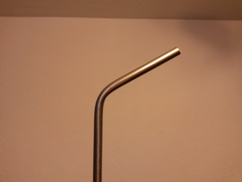

So, das hat jetzt recht gut geklappt. War noch kein Sand drin. Allerdings werde ich wohl doch eine andere Zange brauchen, da die den Biegeradius nicht schafft (was natürlich nicht zuletzt an der Eindellung des Rohres lag). Super, jetzt kann ich meine zweite Idee umsetzen, kleine Löcher rückseitig in die Bügel reinzubohren, SMD-LEDs einzusetzen und damit die Membranen zu beleuchten :3 geil

Ein Problem ist der enge Biegeradius. Beim Rohr wird es da noch schlimmer; das geht nur noch mit glühend umformen und trockener Sandfüllung und das mit zugeschraubten bzw. verstopften Enden. Funktionieren würde z.B. ein Drücken eines glühenden Stabes oder weichen (Voll+Rund)Stahles in ein Gesenk mit Nuten und Radien usw.. Eine Schmiedearbeit, kalt oder warm. Da ist dann nur die Frage des Aufwandes. Den Tipp, ein zerlegtes Kugellager für Rollen einer Rundbiegemaschine zu verwenden, fand ich sehr brauchbar. Den inneren, sehr engen Radius muss man dann aber selbst herstellen und man braucht seitliche Wände gegen Ausplattung. Ich würde einmal durch die verschiedenen Baumärkte ziehen, ob da nicht was fertiges zu gebrauchen ist. Aluminium statt Edelstahl wäre auch eine Vereinfachung. MfG
Ich denke mit Sandfüllung (feiner Quarzsand vom Sandstrahlen) krieg ich, wenn ich die beiden Rohrenden noch verquetsche, recht brauchbare Ergebnisse hin. Der Biegeradius darf auch etwas größer sein, kein Thema. Ein bisschen Eindellung ist auch nicht schlimm, hauptsache es sieht noch halbwegs hübsch aus und ist zweckmäßig. Ein bisschen mehr Rundung wär in der Tat nicht schlecht. Old Papa schrieb: > Ok, also nen Gettoblaster... > Die in der Kiste verbauten Pappen vertragen aber auch ganz sicher keinen > Fußtritt (nichtmal vom Kleinkind). Wenn man frontal reinkickt natürlich nicht. Ansonsten ist die massive Plastikmembran schon sehr fest und das Teil ist dermaßen ineffizient, dass es sich auch nur schwer von Hand überhaupt bewegen lässt. > Zu den 5000 Watt sach ick mal so: Sicher hast Du noch nie im Leben neben > Boxen gestanden, die auch nur annähernd soviel bewegen. von 0,1-10kW PA.. alles schon gehört ;-) Die "5000 Watt Bassmachine" ist ein Filmzitat einer Herr der Ringe Parodie, sehr bekannt in meiner Altersklasse. Keineswegs zum protzen, das wär ja albern. Die rms-Leistung der Box wird dann wohl trotzdem über 100Watt betragen, spielt aber wegen der genannten ineffizienz der Lautsprecher keine rolle. (Bitte jetzt nicht schon wieder Diskussionen, dass da eigentlich effiziente reingehören. Hab ich alles schon in mehrfacher Ausführung durch, die Subs machen halt trotz kleinem Gehäuse als einzige ihrer Klasse ordentlich Bumms im Tiefbassbereich) > Ich auch nur > weiter entfernt (allerding wohl etwas mehr Power) und trotz Ohrstöpsel > ist mir kotzig geworden. Die Eingeweide schwingen halt mit :-( > Warum da immer so geprotzt werden muss, ist mir schleierhaft. Sowas hat > immer was vom Schwanzvergleich. Ich werde morgen im Durchschnitt ganz > sicher nicht über 1000 Watt kommen und da hängen zwei Bands dran > (nacheinander) Spitze geht natürlich etwas mehr, aber 5000 werden auch > das nicht im entferntesten. Kommt drauf an wie viele Pax man beschallen will und wie weit die Anlage wegsteht. Bei Wacken z.B. hat die PA 1Megawatt. Bei elektronischer Musik wird auch sehr sehr viel Leistung im Bassbereich gefordert. Viel zu laut aufgedrehte Topteile bei Rockmusik kann ich auch überhaupt nicht leiden, da gehn einem ja die Ohren kaputt. > Mal zur Anschauung: Zimmerlautstärke sind etwa 0,05 Watt. Und selbst da > kloppen nervige Nachbarn schon an die Decke ;-) Die Nachbarn aufm Festival findens auch um 3 Uhr nachts noch toll wenn wir da mit unserer Box ordentlich auffahren und kommen zum tanzen angerannt ;-) lg
