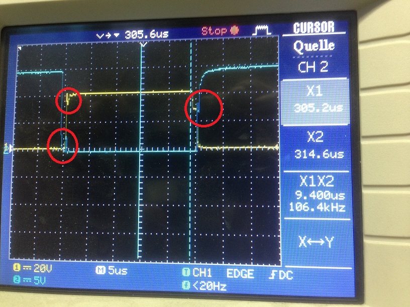

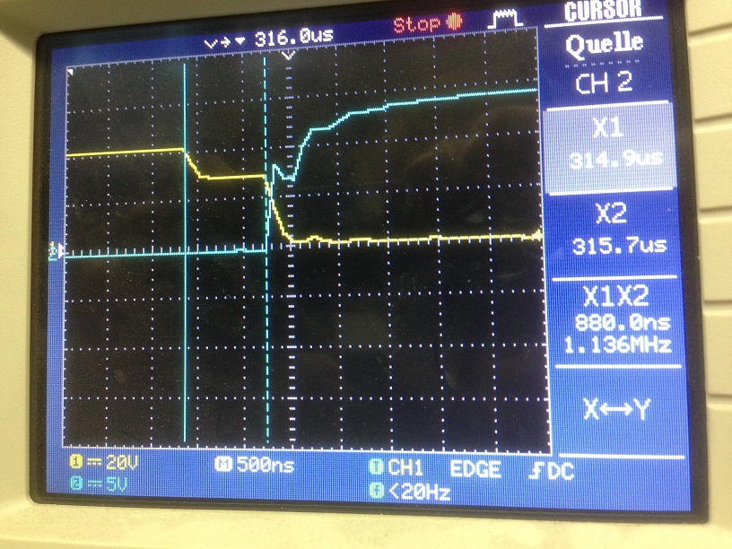

Habe hier eine BLDC Steuerung gebaut, und der High Site Fet macht
probleme.
Ich habe mal die Bilder angehängt.

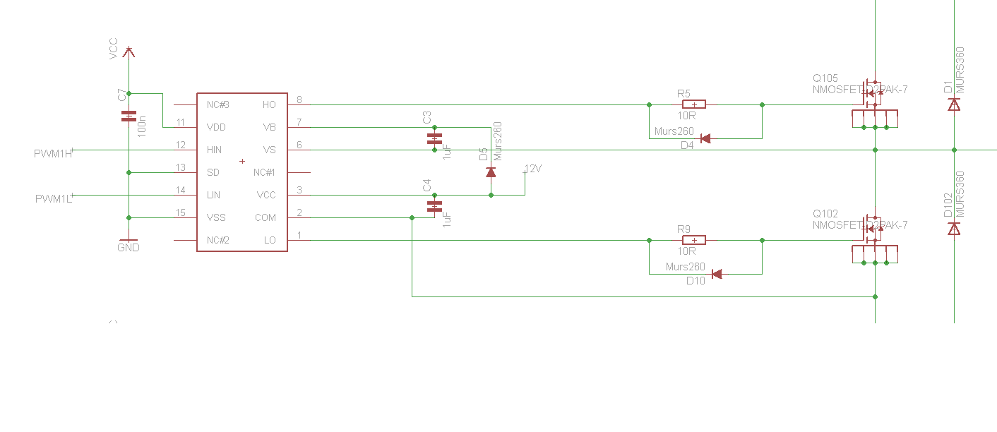

Der IR2110 wird über einen dsPic angesteuert. Deadtime ist ca. 800ns.
Man sieht wie der Fet abgeschaltet wird, dan bleibt er bei der
Versorgungsspannung der H-Brücke stehen. Sobald der Low Fet einschaltet
geht er aus.
Andersrum ist alles Gut. Man kann die 800ns super erkennen.
Ich hoffe Ihr könnt mir einen Tip geben.
Gruß Ronny

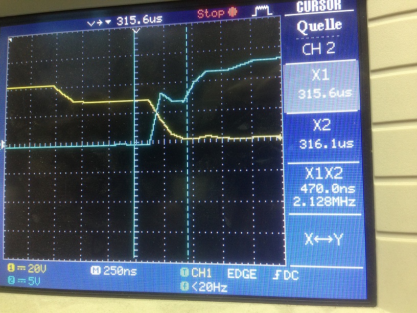

Das sieht doch garnicht so schlecht aus. Das von Dir gemessene Gate hat
als Sourcepotential (Entscheidung ein/aus) für den HS Fet ja den
Brückenpunkt.
Erst schaltet der HS Fet aus.
Falle a)Fliesst gerade Strom aus dem Brückenpunkt heraus wird sofort auf
D102 kommutiert und der Brückenpunkt rauscht sofort hinunter.
Fall b) In Deinem, Fall fliesst gerade Strom in die Halbbrücke hinein.
Es leitet nach abschalten des HS Fet D1 bis der untere Schalter
einschatet und den Brückenpunkt herunterholt.
viel Erfolg
Hauspapa

Erstens heißt es High Side.
Zweitens wäre es sehr nett, wenn Du ein bißchen mehr zu den Bildern
schreiben würdest, welche Farbe ist was?
Ich nehme an, Ch1 (gelb) Hi-Gate  Ch2 (blau) Low-Gate
Drittens: was ist genau das Problem?
Meine Glaskugel meint: die Hi-Gate-Spannung geht von 42 auf 30V
herunter, aber nicht weiter. Dann ist der Fet bereits aus, aber die
parasitären Kapazitäten lassen den Mittelpunkt (Ausgang) und damit auch
das Gate auf hohem Potential (30V). Erst beim Einschalten des LoFets
werden die Kapazitäten ge- bzw. entladen und der Ausgang geht auf low.
Alles ganz normal.
Wenn Du eine Last dranhättest, wäre der Übergang evtl. früher, je nach
Stromfluss.
800ns ist je nach verwendeten Fets ein bißchen lang, dann besteht das
Problem, dass die Body-Dioden den Strom übernehmen. Bei einschalten der
gegenüberliegenden Seite muss die Body-Diode reverse recovered werden,
was zu exzessivem Brückenstrom führen kann, sieht ähnlich aus wie
shoot-through.
Nebenbei: Vor dem ersten Einschalten des hiFets muss man den Bootstrap-C
aufladen, d.h. zuerst die Lowside aktiviert werden.
Parasitäre Kapazitäten? Ich würde sagen, der Treiber tut doch seine
Arbeit, da er das Gate des High Side FETs auf VS zieht. Wenn er am Gate
gegen Vs und nicht gegen GND messen würde, würde er auch das selbe Bild
sehen, wie beim Low Side FET :)
> shoot-through.
Ich denke mal, das könnte das Problem sein. Ich habe Murs360
genommen.Die sollten eigentlich schnell genug sein.

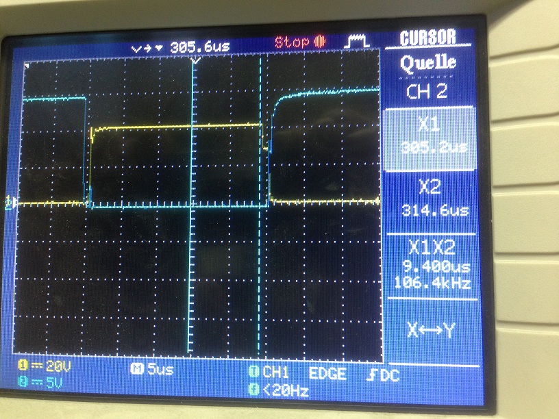

> Auf dem Bild sieht man die Spikes ganz gut.
Wo siehst Du Spikes?
> Das Problem ist, das genau in den Moment ein Spike ensteht.
In welchem Moment.
Bitte achte darauf, klare Angaben für uns Unwissende zu machen.

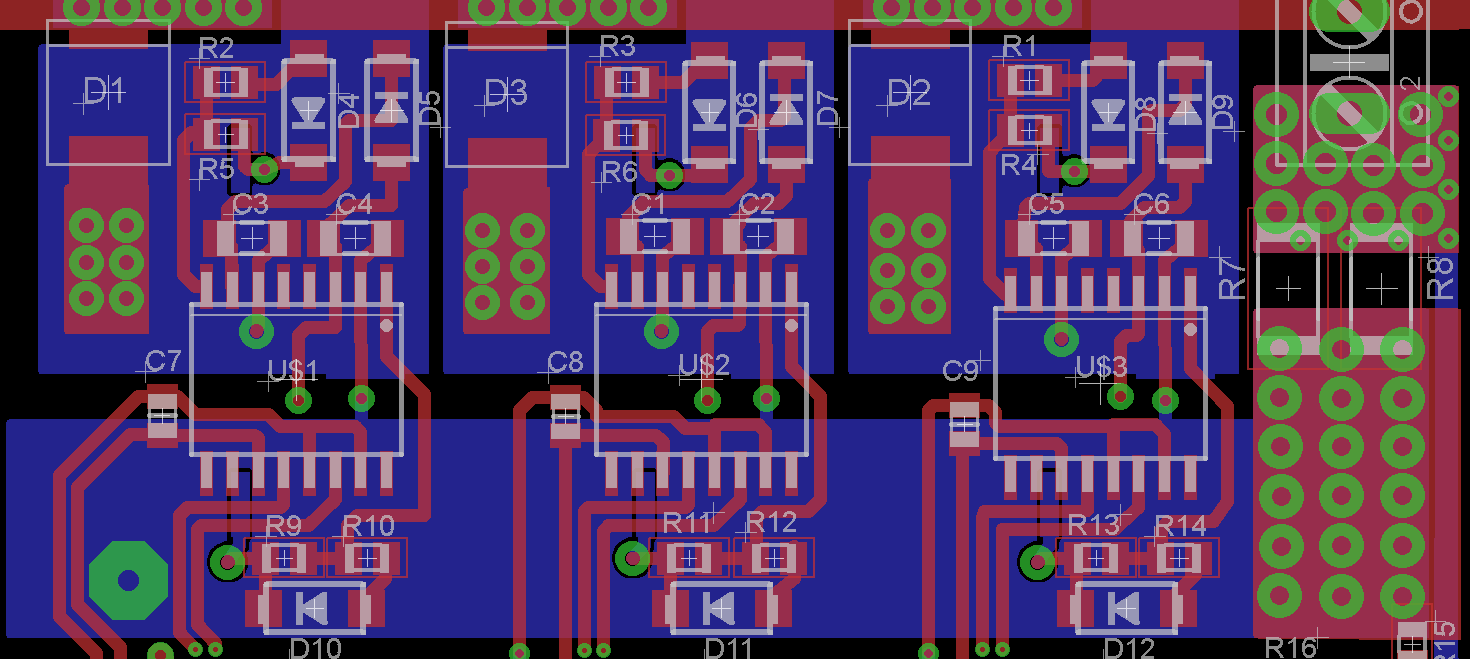

> Der sich auch auf die Versorgungsspannung des dsPic und sogar
> auf den FT232R auswirkt.
Das liegt vielleicht am Layout.
