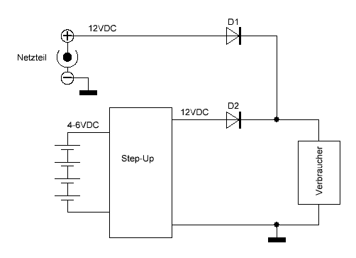

von Markus (Gast)
Vier 1.5V Batterien (oder Akkus) in Serie schalten (ergibt so etwa
4-6V). Daraus mit einem Step-up Wandler konstante 12V erzeugen.
Mit je einer (Schottky)-Diode die beiden Spannungen (vom Netzteil und
vom Step-Up) zusammenschalten.
Z.B.:
http://www.ebay.de/itm/LM2577S-DC-DC-Wandler-Step-up-Power-Supply-Modul-Module-/290590670347?pt=Bauteile&hash=item43a88dbe0b
(Je nach benötigtem Strom allenfalls noch einen Kühlkörper für den
Step-up Wandler vorsehen)
von 12V DC (Gast)
Du müsst abr Bedenken, dass die Stromstärke mit Idee doppler deutlich
verringert wird.
Frage: Eine Schottky-Diode hat Doch nur 2 'pins', wie soll ich die dann
als 'Relais' umfunktionieren? Ich dachte bei der Schaltung wie gesagt
eher an ein Transistor.
Muss ich eigentlich die Stärke der Batterie irgendwie begrenzen?
von Markus (Gast)
> verringert wird.
Der Strom wird nicht kleiner, im Gegenteil.
Wenn die Spannung vom Netzteil grösser ist als die Spannung vom
Akku/Step-Up, so leitet die Diode vom Netzteil. Es wird also die
Netzteilspannung verwendet.
Wenn die Spannung vom Akku/Step-Up grösser ist, als diejenige vom
Netzteil, so leite die Diode vom Akku/Step-Up. Es wird also der Akku
verwendet.
Die Netzteilspannung muss also immer etwas höher sein im Normalbetrieb.
Und wenn noch die Durchlasspannung der Diode veringert werden soll, so
kann man anstelle einer Diode einen Mosfet dazu nehmen. Wie in dieser
Schaltung:
Beitrag "Re: Spannungsumschaltung für MC"

von 12V DC (Gast)
@Markus
1.)Ich versteh die Geschicht mit der Dionbde nicht so  richtig. Könnte
irgendeiner mal nen Schaltplan Posten?
2.)Ich spreche von der Stromstärke nich von den Glykoseketten ;)
3.)Warum sollte bei einem Spannungsdoppler die SDtromstärke größer
werden? Wie soll das denn gehen??

von Markus (Gast)
Vom Prinzip her etwa so wie gezeichnet.
Die Netzteilspannung sollte dabei etwas höher sein als die
Batteriespannung im Normalbetrieb.
kann man anstelle einer Diode einen Mosfet nehmen. Wie hier:
von 12V DC (Gast)
@radig
Soll das bedeuten, das das ganze gar nicht geht?
@markus
Wieso wird bei der Schaltung die batteriespannung nicht dazugekommen?
Schöttles sind doch im Prinzip nur schneller schaltende Dioden?

von 12V DC (Gast)
Also:
1.) Die Dioden Schaltung habe ich nun verstanden.
2.) Batterien liefern einen ziemlich konstanten strom LM317&Co. braucht
man net
3.) Ich mache es jetzt mit Dioden un nem Elko(diue Schaltung von Markus
+ Elko vor der Platte.
Ist das dann soweit ok??
