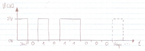

Ich arbeite an einem M-Bus Master und habe ein kleines Problem beim
Empfang der Antwort.
Eine Antwort eines M-Bus Slaves sieht folgendesmassen aus:
Startbit: 1
Gefolgt von 8 Datenbits
Stopbit: 0
Genau dieses Stopbit wird mir beim Empfang zum Problem. Wie bereits
erwähnt ist dieses Stopbit im Gegensatz zu vielen anderen arten der
Kommunikation eine Logische 0, und nicht eine 1.
Im Anhang findet ihr ein Bild von der Anwort welche ich zurzeit Empfange
beziehungsweise eben nicht Empfange, denn mein Master interpretiert das
fehlende Stopbit als Leitungsbruch.
Nun meine Frage:
Gäbe es eine möglichkeit, mit einem uC über UART die Daten einzulesen
ohne Stopbit? Dass ich sogesehen von Slave -> uC -> Steuerung Empfange.
Das ganze hört sich etwas verwirrend an, ich möchte an der Stelle auch
nicht gross weiter drauf eingehen. Meine frage ist es lediglich, ob es
möglich wäre diese Daten in einen uC einzulesen ohne das Stopbit.
Sprich dieses:
Start "1" | 8 Datenbit | Stopbit "0"
Soweit ich mich einlesen konnte, erwartet ja auch die UART Schnittstelle
eines uC's ein Stopbit "1".
Ich hoffe, die frage ist verständlich formuliert, leider nicht ganz
einfach mein Problem in Worte zu fassen.
Ich danke bereits jetzt für jeden Tipp den ich erhalte und stehe
natürlich für Fragen zur Verfügung.
Freundliche Grüsse
Elolehrling

#3419508
Elolehrling schrieb:
> Dann habt ihr wohl die Frage falsch verstanden.
nicht wirklich. Du hast die Antwort nicht verstanden.
Hardwaremässig dein Eingangssignal invertieren.
> kommt NICHT von einer UART Schnittstelle!!! Das ganze basiert auf einem
> M-Bus Protokoll von welchem ich lediglich die Pegel umgewandelt habe um
> sie theoretisch mit einem uC Empfangen zu können.
Ja.
Und wenn du den Pegel nochmal umdrehst und an die UART gepflogenheiten
anpasst, dann kannst du die UART verwenden. Sonst kannst du ganz einfach
die UART nicht verwenden. Punkt.
Im empfangenen Datenbyte die Bits nachher nochmal im Programm umdrehen
ist ja nicht das große Problem.
#3419515

Dann hast du wohl den UART nicht verstanden.
Wenn du ein Problem mit Stopbit = 0 hast, hast du auch ein Problem mit
Startbit = 1. Damit ein UART das richtig empfängt, muß Startbit = 0 und
Stopbit = 1 sein.
Also invertiere das Signal. Damit die Daten dann wieder passen müssen
die im Controller dann nochmal invertiert werden.
Sofern du nicht auch ein Problem mit der Datenreihenfolge hast. Also
Highbit statt Lowbit first. Dann musst du das auch noch umdrehen.
mfg.
Gast #3419518
Okay, jetzt verstehe ich was mit dem invertieren gemeint war. Das könnte
funktionieren, werde ich die kommenden Tage ausprobieren!
Vielen dank für den Vorschlag, soweit habe ich nicht gedacht.
