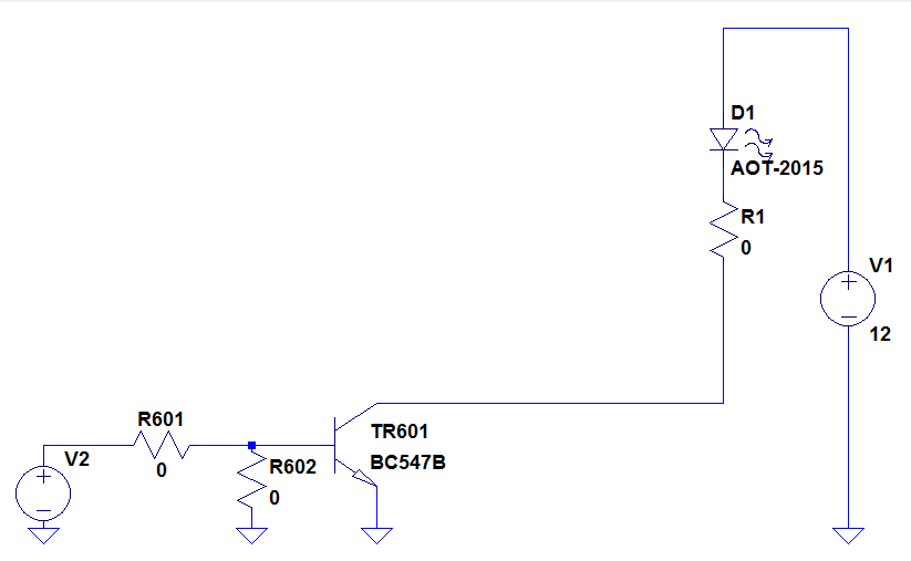

Hallo Leute,
ich will mit einem Mikrocontroller eine blaue LED über einen BC547B
ansteuern.
Der µC liefert am Ausgang 5V, die LED braucht ca. 3 V und 20mA.
Ist diese Aufgabe mit dem gegebenen Transistor überhaupt zu lösen?
Und iIch muss nun die Vorwiderstände dimensionieren, wie gehe ich da am
besten vor?
Danke von einem Anfänger :D
Gast #3419871
Den 601 brauchst du zur Begrenzung des Basisstromes. Den 602 kannst du
hochohmiger machen. Ist nur dafür da, den Transistor sicher zu sperren,
wenn der µC hochohmig ist.
