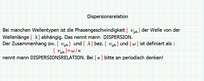

Hallo.
Ein Teil Deiner Fragen möchte ich wie folgt beantworten.
Bei manchen Wellentypen hängt die Phasengeschwindigkeit von der
Wellenläge
ab.Diese Phänomen nennt mann DISPERSION !Der Zusammenhang zwischen der
Phasengeschwindigkeit und der Wellenlänge bez. Phasengeschwindigkeit und
Omega, nennt man DISPERSIONSRELATION. Beispiel: Lichtwellen in Glas.
Beste Grüße.

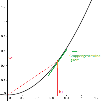

Also ich denke ich habe jetzt in etwa verstanden worum es da geht. Also
im w-k Diagramm ist eigentlich der Zusammenhang erklärt zwischen der
Frequenz und der Wellenlänge. Bisher dachte ich eigentlich immer, dass c
= lambda * f allgemein gültig ist, dem ist aber nicht so. Also ich habe
im Bild einmal ein w(k) Diagramm raufgestellt und versuche hiermal meine
Interpretationen klarzumachen.
Also angenommen ich habe ein nicht dispersives Medium welches die
Dispersionsrelation so wie im Bild (also quadratisch beschreibt). Es
gilt demnach:
wobei Alpha irgendeine Konstante ist. Wenn ich jetzt eine (sagen wir)
elektromagnetische Welle in dieses Medium hineinschicke mit der
Wellenlänge Lambda oder besser gesagt:
dann ergibt sich die Phasengeschwindigkeit dieser einen Welle zu:
Soweit so gut.
Das bedeutet ja lediglich, dass die Phasengeschwindigkeit abhängig ist
von der Wellenlänge und zwar umgekehrt proportional. Das heißt nichts
weiters, als das wenn ich eine E-Magn Welle mit einer größeresn
Wellenlänge in das Medium befördere, dann wird die Phasengeschwindigkeit
immer kleiner. Stimmt das?
Wenn ja, dann kommt jetzt das Mysterium: Theoretisch kann ich mir hier
wie ich mit das im Bild auch eingezeichnet habe eine
Gruppengeschwindigkeit berechnen:
Nur, meine Frage ist: Wie kann ich diese Gruppengeschwindigkeit für
diese eine einzige Welle jetzt nun interpretieren, dass das ganze auch
einen Sinn macht? Ich habe doch lediglich eine einzige Welle
hergenommen und sie durch das Medium geschickt, jedoch kann ich mir eine
Gruppengeschwindigkeit ausrechnen. Nur ich kann mir nicht vorstellen,
was jetzt genau mit dieser Gruppengeschwindigkeit schwingen soll???

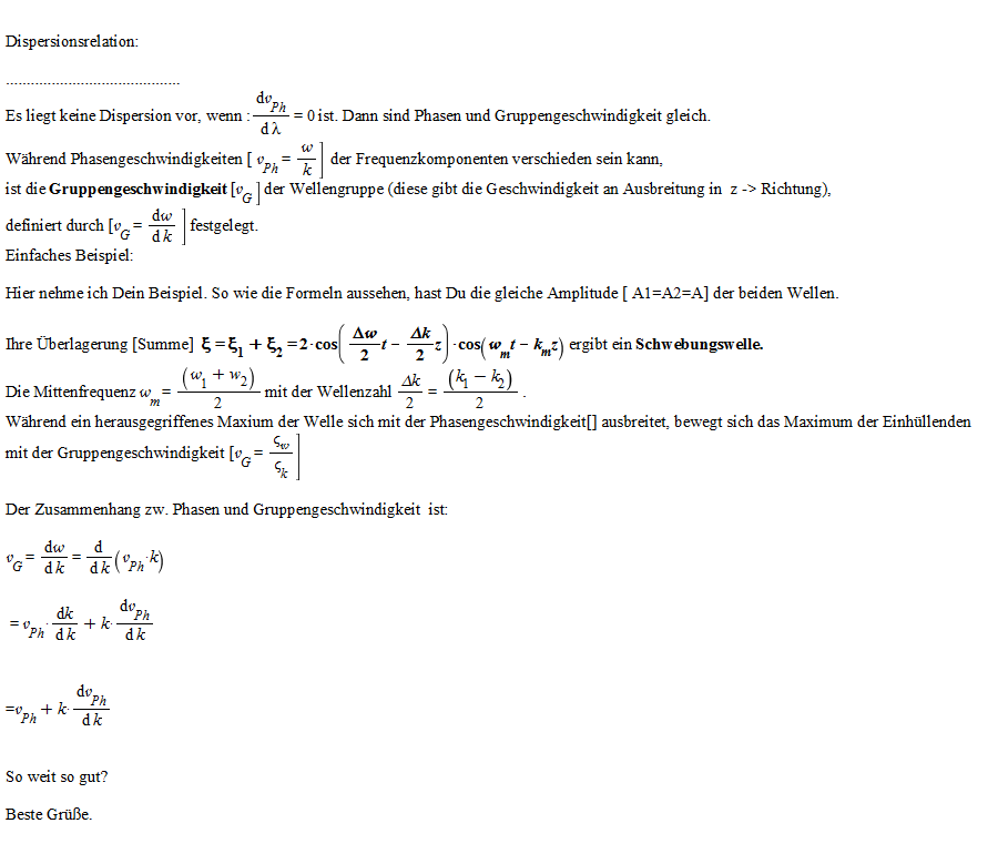

Hallo.
Da Du mit EINER Welle und irgendeiner Frequenz dieser Welle, keine
Gruppe bildest, hast Du recht. Gruppengeschwindigkeit erst ab zwei
Wellen!
Beste Grüße.

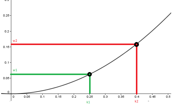

Ok ok, jetzt komme ich dem Problem schon näher, angenommen ich habe 2
Wellen mit den Frequenzen f1 und f2 und aufgrund der Dispersionsrelation
ermittelten Wellenlängen lambda1 und lambda2.  Ich habe diese zwei
einzelnen elemtaren Sinuswellen in die Dispersionsrelation
eingezeichnet.
Wie groß ist jetzt aber die Gruppengeschwindigkeit?  Wo kann ich das im
w-k Diagramm ablesen?
Mein Problem ist ja, ich kann dieses Beispiel mit dem hier:
nicht so richtig kombinieren.
Da sind noch ein paar unschärfen in meinem Verständnis. Wer legt mir zum
Beispiel die Geschwindigkeiten der Welle fest? Ich mein ich weiß ja,
dass bei EM Wellen die Lichtgeschwindigkeit gilt, jedoch frage ich mich
folgendes: Ist es IMMER so, dass wenn ich zwei Wellen mit verschiedenen
Geschwindigkeiten in einem Medium messe, dass das Medium dispersiv sein
MUSS? MUSS DAS SO SEIN?
Nochmal danke an dada und Physiker. Ihr seid bis jetzt meine Retter!!!
