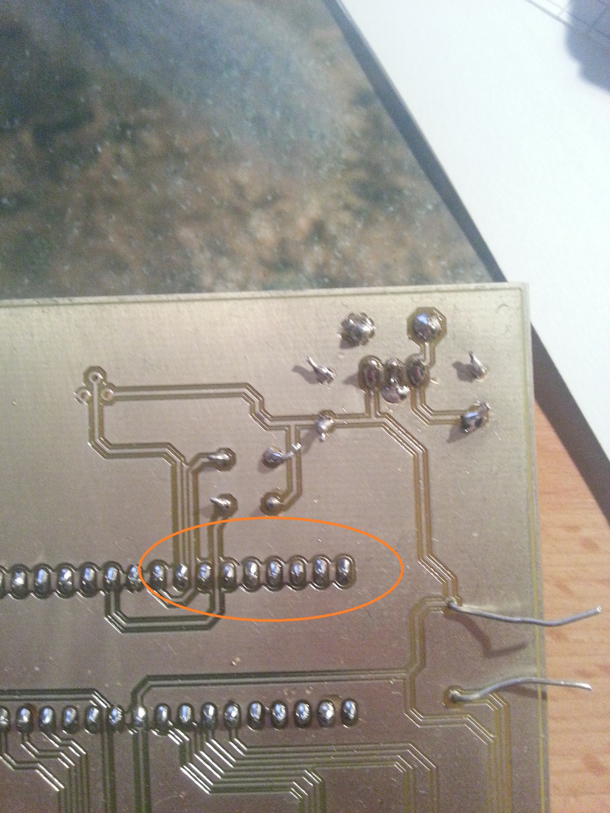

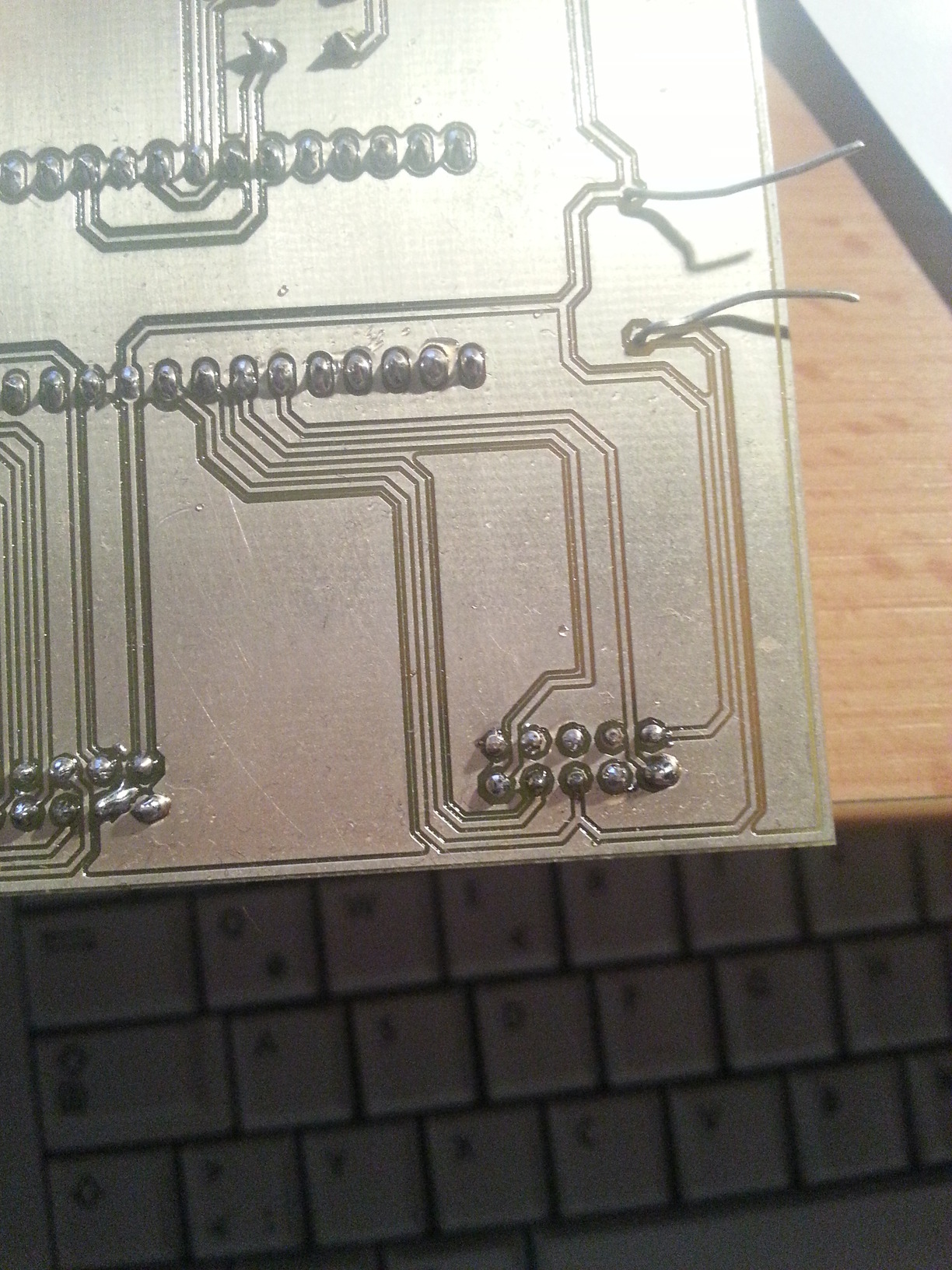

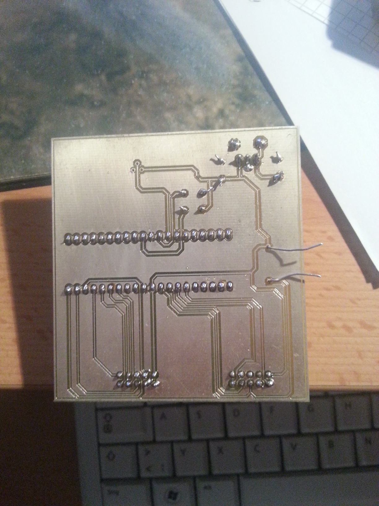

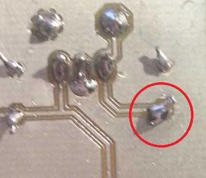

Meine Platine funktioniert nicht, wenn ich eine frische 9V Batterie
anschließe dann wird diese warm. Schließe ich eine 9V Batterie an, die
6V hat dann wird diese nicht warm.
Mit dem ISP Stecker kann ich nicht programmieren, die Fuses können nicht
gelesen werden. Mit dem rechten Wannenstecker soll der LCD Display
angesteuert werden.
KÖnnte es vllt etwas mit der Lötstelle von GND des 7805 zu tun haben?
Die ist größer als geplant, ist aber nur mit GND bzw der Massefläche
verbunden.

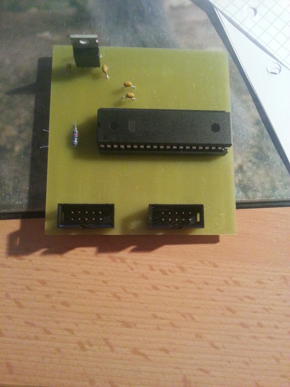

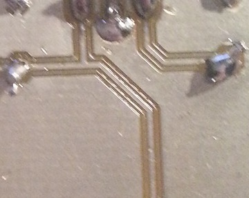

von Marcus W. (marcusaw)
Gibts eigentlich einen Grund, wieso du die Header für ISP und LCD so
fürchterlich geroutet hast? Mit der Hand durch den Rücken in den Hals...
Erkessen kann man auf der Platine erstmal garnix - nicht, weil sie so
makellos ist, sondern, weil sie Spiegelt wie Teufel. Ich tendiere zu
einem Kurzschluss am 7805 - aber das ist nur aufgrund der Fotos meine
Einschätzung.

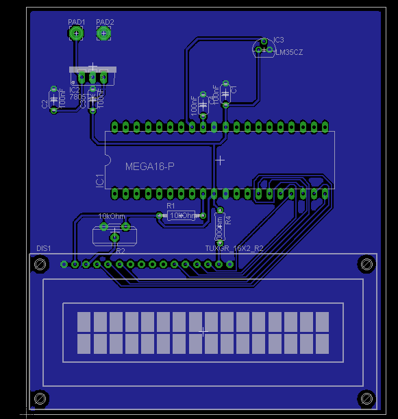

von L. P. (lpg)

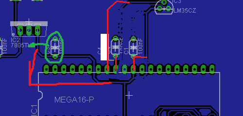

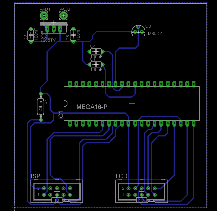

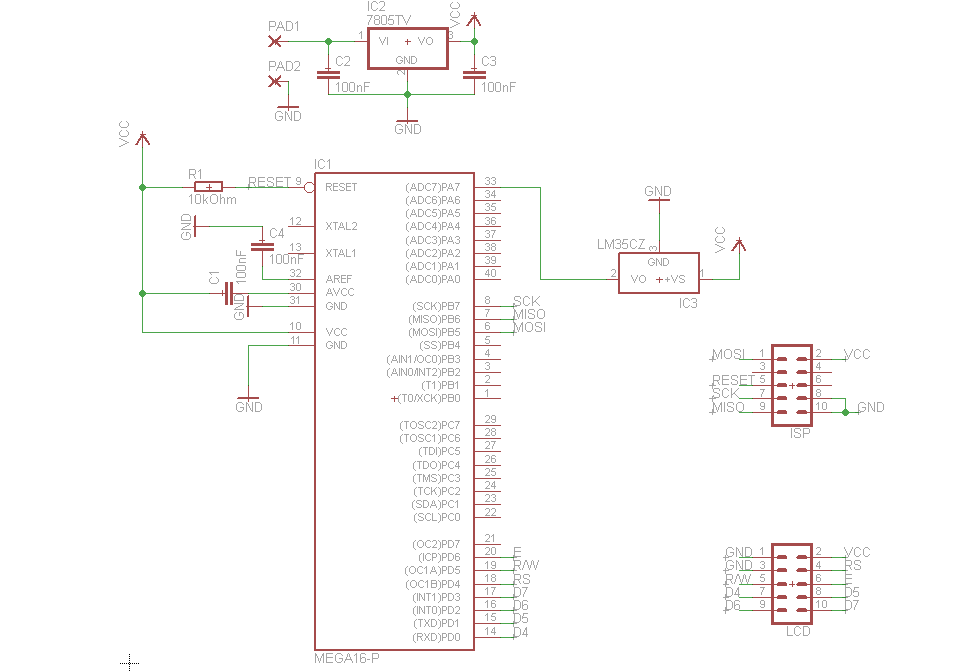

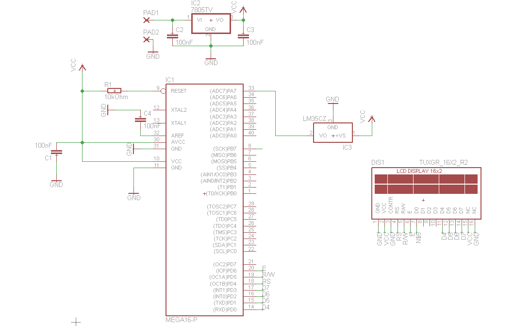

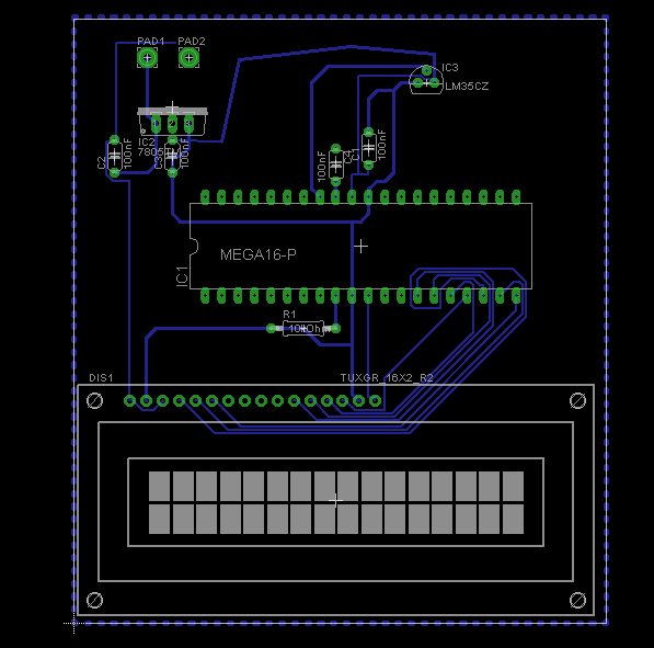

Also die Beschaltung von AVCC hast du WOHER? Das läuft so nicht!
Schlag das mal im Datenblatt nach!
Es fehlen die üblichen Abblockkondensatoren beim uC (100nF).
Der Eingang vom 78er freut sich noch über einen ~10uF Elko und am
Ausgang tuts ein 4u7 Elko. Die 100nF bleiben aber da(!).

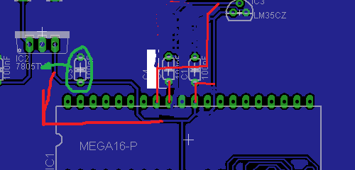

Bei manchen Lötstellen sieht das so aus als ob du einen Schluss mit der
Massefläche erzeugst. Welcher Strom fließt wenns "warm" wird?

von Uwe (Gast)
Kurzschlüsse schlecht gelötet.
Und mir ist aufgefallen das du AVCC über einen Kondensator in Reihe
angeschlossen hast. AVCC kommt an VCC (im einfachsten Fall) und bekommt
einen eigenen 100nF Abblockkondensator so nah wie möglich an den
Beinchen des ICs.

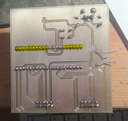

Auf den ersten Blick seh ich schon mal im letzten Bild ganz rechts unten
eine verbindung zwischen dem Pad und GND (sieht zumindest im Foto so
aus).
Und ich seh noch nen paar Andere, ist aber schwer zu sagen ob das nur so
im Bild aussieht.
Wollte gerade noch sagen - C4 ist so ein Kandidat...

EInen Grund gibt es dafür nicht. Habe jetzt nicht gewusst wie ich das
besser lösen soll, Dual Layer wollte ich nicht verwenden.
Ja das denke auch, dass es der 7805 ist, aber wieso frage ich mich...
Vllt streift ja doch der größere lötklecks in der Mitte einen der
anderen...

Ich habe keine Elkos drin. Ich habe letztes Jahr ein Projekt gemacht,
und dort habe ich den 7805 genaus beschaltet und es hat alles
funktioniert.
C1 und C4 sind die beiden Abblockkondensatoren.
Ich habe die Schaltung genau so auf einem Steckboard aufgebaut und dort
hat alles funktioniert.

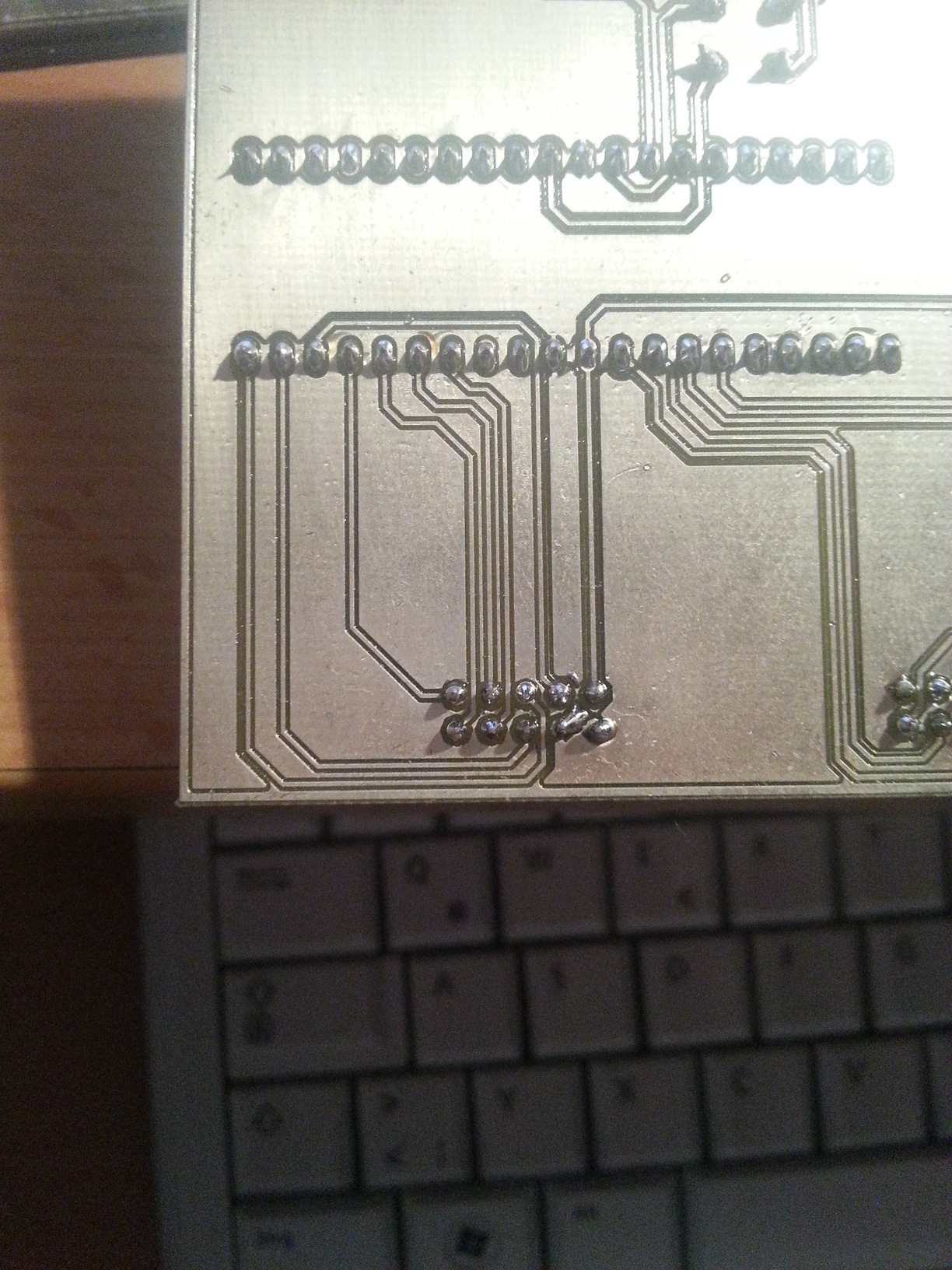

von Karl H. (kbuchegg)
Hol mich der Teufel.
Sieht das nur auf dem Photo so aus, oder hast du tatsächlich die Hälfte
aller Portpins des Mega miteinander kurzgeschlossen?
Tritt die Platine in die Tonne.

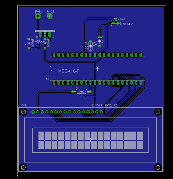

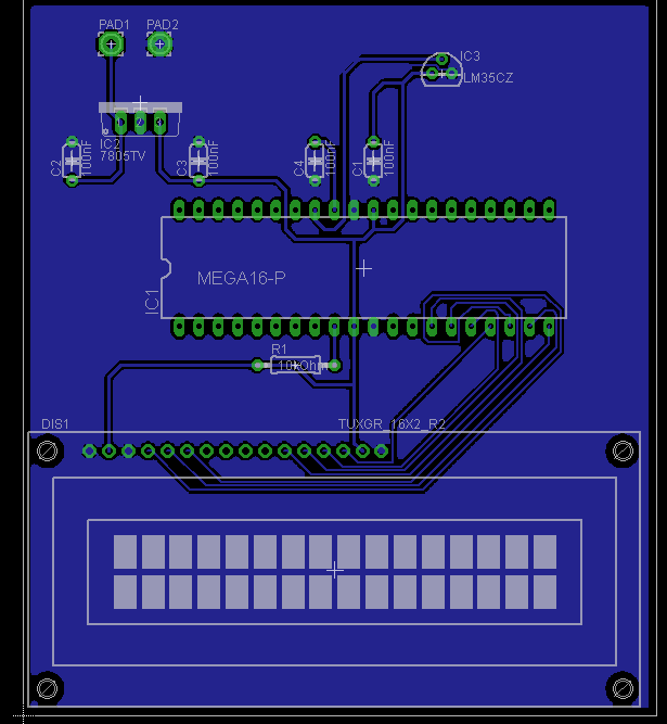

Bei der nächsten stellst du in Eagle erst mal die Clearance höher. Wie
du schon gesehen hast, ist es keine so gute Idee, wenn die Massefläche
überall bis auf Bruchteile von Millimeter an die Pins ran kommt. Man
lötet dann zu schnell einen Kurzen.
Aber ehe du die nächste Platine machst, nimmst du den ganzen Kram erst
mal mit einem Steckbrett in Betrieb. Es wird mir auf immer
unverständlich bleiben, wie man so naiv sein kann anzunehmen, dass die
erste selbst gemachte Platine ohne Erfahrung und ohne dass man die
Schaltung mal auf einem Steckbrett (oder einer Loch oder
Streifenraster-Platine) in Betrieb hatte auch funktionieren wird.
von L. P. (lpg)
Das trifft aber auf die beiden Kondensatoren NICHT zu!
Schau mal schnell ins Datenblatt.
lg.

von Thomas K. (alerte)
Die Masseverbindung von Kondensator C4 sieht irgendwie nach Kurzschluss
mit der Spannungsversorgung aus.
Mikrocontroller sind nu nicht mein Spezialgebiet, aber AVCC per 100nF an
die Versorgungsspannung? Schau dir das mal im Datenblatt an...
Wahrheit schrieb:
> Die Pins des Mega sind nicht kurzgeschlossen,dass sieht nur so aus.
> Sind alle schön einzeln drangelötet ;)
Sicher?
Da sind doch eindeutig Bahnen zwischen den Pins.

von Wahrheit (Gast)
Bin nochmal mit dem Pieper duchgegangen, die Bahnen die verbunden seien
sollen sind verbunden, Miteinander sind die Pins nicht verbunden.
Die ganze Platine sieht komisch aus.
Da sind doch zwischen Leiterbahn und Massefläche noch zusätzliche dünne
Verbindungen!
Auch wenn das Bild nicht wirklich scharf ist, da spiegelt sich das Licht
offenbar an einer zusätzlichen Kupferkante, die eigentlich nicht da sein
dürfte.

von Wahrheit (Gast)

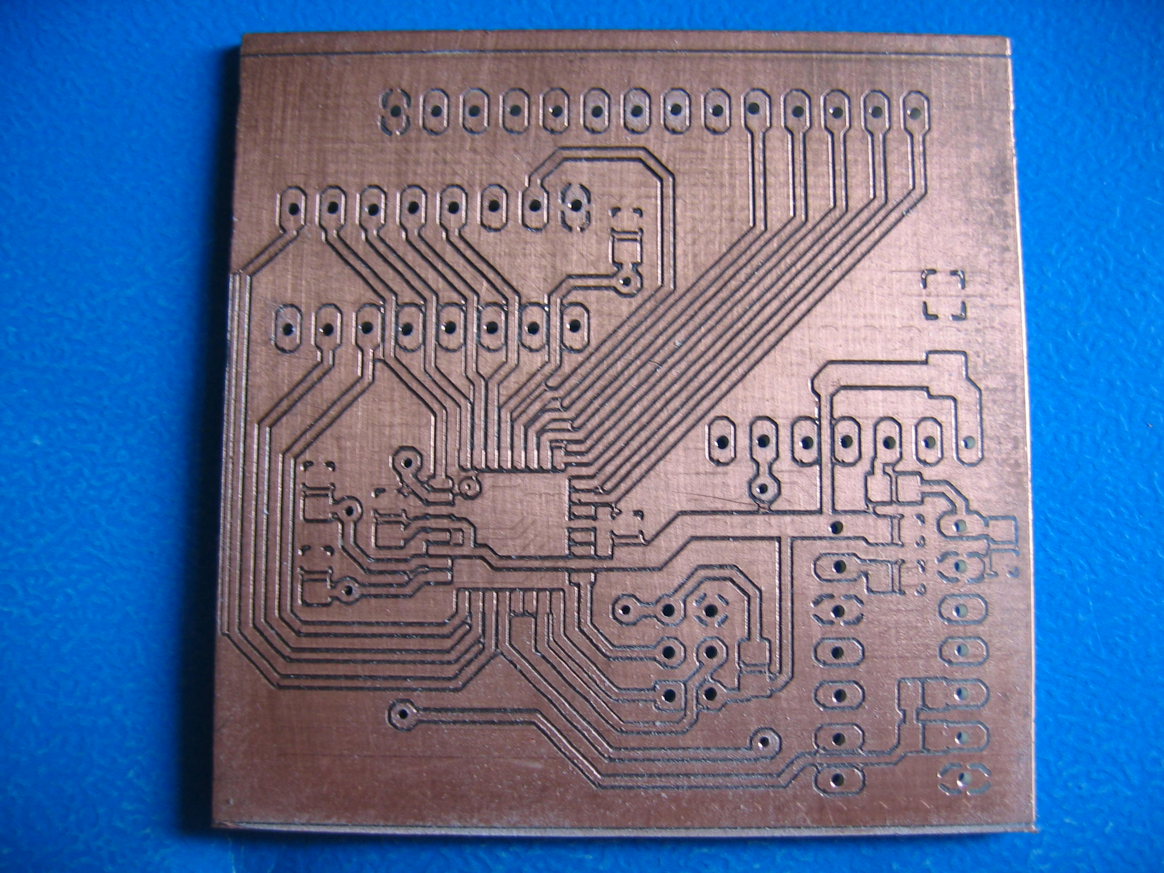

Übrigens die Platine ist gefräst nicht geätzt und jede Platine bei uns
sieht so aus.
Ich habe auch wie gesagt die Schaltung schon einmal so aufgebaut auf
einem Steckbrett und es hat funktioniert.
Ich versuche die Tage den Kurzschluss wegzukriegen und hoffe, dass es
das einzige Problem ist. Aber so wie es aussieht, scheint es auch nur
das einzige Problem zu sein momentan. Alle anderen Verbindungen sind
korrekt.

Gerade auf dem letzten Bild sieht man gute ganz feine Reste vom Fräsen
der Platine, einer davon geht z.B. auf den Steg am Rand deiner Platine.
Eventuell hast du dir so einen Kurzschluss gebaut, wo du ihn nicht
erwartest. Ich würde die schmalen Stege mal allesamt rauskratzen.
Wieso hast du bei so einer groben Platine überhaupt so feine Abstände
genommen?
Faultier schrieb:
> Entschuldige bitte, das ich insistiere.
Mit ist nicht klar was er da gemacht hat.
Das sieht aus, wie wenn zwischen der Massefläche und den Leiterbahnen
noch eine Flächenfüllung wäre.
D.h. die Mega Pins könnten tatsächlich alle freistehend sein. Aber da
ist eine Fläche, die sich rund um die Pins schmiegt und bei dem
unscharfen Photo so aussieht, als ob alle Pins verbunden wären. Und
rundherum ist dann noch die Massefläche.
Zumindest interpretiere ich das Photo so.
Das erklärt natürlich alles, was wir da an der Platine zu erkennen
glauben.
Das kann ich mir nicht vorstellen. So wie C1 angeschlossen ist,
funktioniert da gar nichts.
Alle Bauteile raus. Das Zinn so gut es geht runter holen (zb mit
Entlötsauglitze), dann die Platine auf Kurzschlüsse testen und dann die
Bauteile EINZELN einlöten. Angefangen bei den Strom-Anschlussklemmen.
Dann kommt der 7805 rein, mit seinen 100nF Widerständen und dann misst
du nach, ob die 5V passen.
Und erst dann fängst du an den Rest zu bestücken.

von Dominik J. (d-r-j)
Ist der GND-Pin am ISP überhaupt mit dem Rest der Schaltung verbunden??
Sieht aus als ob der EINE GND-Pin (wieso nur einer?) nur mit einer
Fläche über der Buchse verbunden ist.
Kurz und knapp: Das Ding ist Murks - mach es neu! Und route es auch
gleich neu, bastel deine Abblock-Cs mit rein und versuch die Abstände
und Leitungsführung zu verbessern. Gerade das herumfahren der Leitungen
bei den ISP und Display-Leisten und algemein die Leitungsführung ist
diletantischer Mist.
von Wahrheit (Gast)
Die komplette Platine ist eine Massefläche also ja GND ist verbunden.
Übrigens sind es 2 GND Pins die halt wie gesagt mit der Massefläche
verbunden sind.
von franz (Gast)
> Platine funktioniert nicht hilfe
Die Titel dieser Threads finde ich immer wieder lustig. Hier das Video
zum Titel ;-)
http://www.youtube.com/watch?v=tUncwY4SBOA
> verbunden sind.
Durchgemessen ja / nein?
Und zeig mal, wo dort (ISP!) der zweite GND-Pin ist, der mit der
Massefläche verbunden sein soll.
Befindet sich auf der nicht zu sehenden Seite eine Massefläche?
  -> Wenn ja, handelt es sich um eine durchkontaktierte Platine?
     -> Wenn nein (was ich mal vermute) und du das nicht auf der anderen
Seite der Platine manuell verbunden hast, dann hat Dominik J. zu 99,99%
Recht, und GND ist dort eben NICHT verbunden:
_
> zu 99,99%
Ich erhöhe auf 100%, habe das Foto übersehen, das die Platine von oben
zeigt (einseitig).
von Sebastian W. (wangnick)
"AVCC is the supply voltage pin for Port A and the A/D Converter. It
should be externally connected to VCC , even if the ADC is not used. If
the ADC is used, it should be connected to VCC through a low-pass
filter."
Also deine Messung mit dem LM35 über PA7 kann so nicht funktionieren,
weil an AVCC keine Stromversorgung ist.
LG, Sebastian

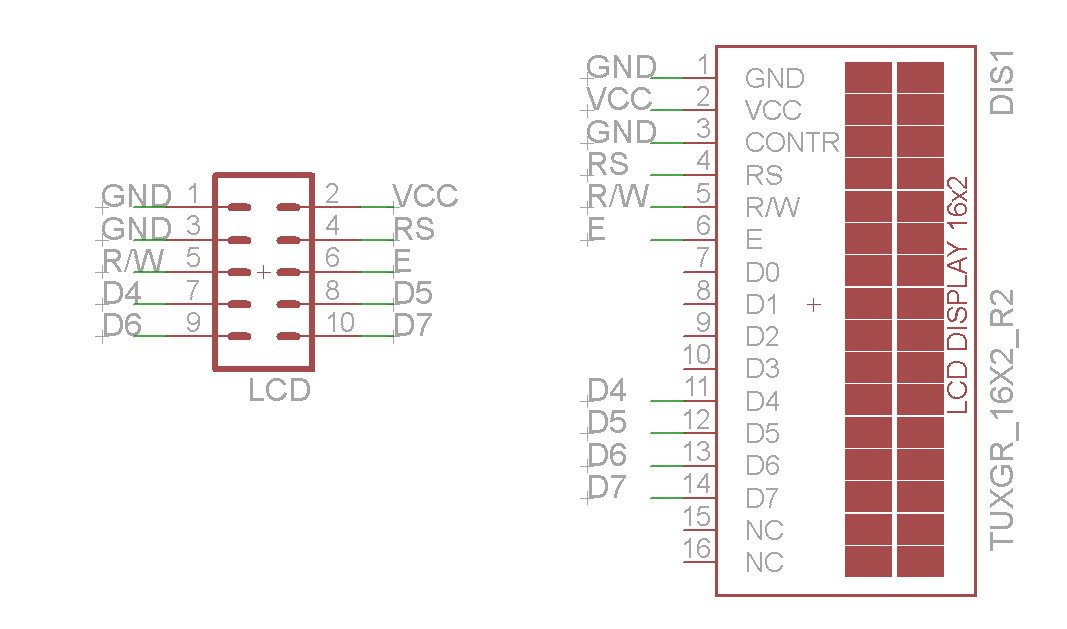

von Wahrheit (Gast)
Laut Schaltplan sind sind beide GND´s mit Masse verbunden.
Ich habe die bauteile in Eagle positioniert und eine Massefläche
erstellt.
Dadurch sind beide Luftlinien verschwunden und nachdme erstellen der
Platine habe ich einfach den Wannenstecker drangelötet also weshalb soll
dann nur EINE Masse verbunden sein? Laut Schaltplan sind beide
angeschlossen , die dann auch beim erstellen der Massefläche
verschwunden sind.
von Wahrheit (Gast)
AVCC ist über den Kondesator an VCC dran wieso hat diese dann keine
Spannungsversorgung?
> keine Spannungsversorgung?
Also bitte, das fragst du doch nicht ernsthaft, oder?
LG, Sebastian
von Wahrheit (Gast)
Also muss AVCC ohne Kondensator einfach an Vcc ran?
von L. P. (lpg)
OMG!
Bitte lies doch einfach das Datenblatt.
Das ist aber jetzt ein Scherz?
Lg.
Ja klar!
Oder, wenn es um absolute Präzision der analogen Messungen geht, über
eine Spule von so 10uH.
Aber doch nicht über einen Kondensator! Da kommen an AVCC ja nur noch
die Wechselspannungsanteile von VCC an, also das Rauschen deines schönen
7805-Reglers!
LG, Sebastian
von L. P. (lpg)
Alles schon da...
L. P. schrieb:
> http://www.atmel.com/Images/doc2466.pdf
> zB.: Seite 213...
Lg.
Ein Kondensator besteht im Grunde, wie im Schaltsymbol angedeutet, aus
zwei gegenüberliegenden Platten ohne direkte elektrische Verbindung
von der einen zur anderen. Kondensatoren "leiten" nur Wechselstrom, aber
nie Gleichstrom. Das "Leiten" passiert indem elektrische Ladung sich auf
einer Platte sammelt und dann über das elektrische Feld die Ladung auf
der anderen Platte "abgestoßen" wird, aber weil eine Platte nur eine
bestimmte Ladungsmenge aufnehmen kann funktioniert das mit Gleichstrom
nicht, sondern nur wenns dauernd hin und her geht. Lies das mal in der
Wikipedia oder so nach.
LG, Sebastian

von Amateur (Gast)
Ein Tipp fürs nächste Mal:
Bapp 'nen Polarisationsfilter vor die Linse der Kamera und "dreh'" die
Spiegelungen weg.
Dann tränen Dir und uns die Augen nicht so und der Durchblick ist
gewährleistet. Kost fast nix.
von IS P. (isp)
Ohne mich jetzt zu weit aus dem Fenster lehnen zu wollen mit meinen
Studium im 1. Semester und erst einigen selbst entworfenen Platinen,
kann ich nur dem zustimmen was hier geschrieben wird. Lass die Platine
in die Tonne wandern und mach sie neu. Selbst wenn die Schaltung so
funktionieren würde, ist das Layout meiner Meinung nach ohne Sinn und
Verstand gemacht (ganz abgesehen davon, dass man das ohne großen Aufwand
auf der halben Fläche unterbringen könnte).
Dass ein Kondensator in Reihenschaltung etwas vollkommen anderes ist als
eine direkte Verbindung sollte man eigentlich wissen bevor man überhaupt
eine selbst entworfene Platine in der Hand hat. Nimm das bitte nicht
persönlich, ist nur ein gut gemeinter Rat!
lg
ISP
von Amateur (Gast)
Noch was - nicht von mir sondern von Atmel:
should be externally connected to VCC, even if the ADC is not used.
Durch Deine "Reihenschaltung" Vcc -> "C" -> AVCC hängt das Teil in der
Luft.
Und wenn du die neue Platine machst:
- Beim Massepolygon eine höhere Isolation einstellen. Da es bei der
Platine nicht auf kleine Abstände ankommt und du das noch nicht oft
gemacht hast, würde ich 0,5 bis 0,6 mm vorschlagen (20 - 24 mil)
- Wenn das Massepolygon durch die höhere Isolation an irgendeinen
GND-Pin nicht drankommt, Leiterbahnen anders routen oder notfalls
Drahtbrücke setzen
- keine Kupferinseln stehen lassen, die mit nichts verbunden sind
- der Fräskopf scheint nur die Konturen abgefahren zu haben, es wurde
kein "Rubout" gemacht. Dadurch bleiben auch Kupferinseln stehen. Rubout
sollte gemacht werden...
- VCC und AVCC mit Kondensatoren dicht am µC nach GND abblocken
- Ich bin mir weiterhin sicher, dass der GND an der ISP-Leiste keinen
Kontakt zum GND z.B. vom Spannungsregler hat. Wie dem auch sei, bei der
neuen Platine darauf achten, dass Eagle beim Klick auf Ratsnest keine
offenen Verbindungen findet
- Und wenn die Platine fertig gefräst ist, prüfst du VOR dem Löten a)
mit dem Durchgangsprüfer, ob jeder GND-Pin (an den Stiftleisten, am µC,
etc.) wirklich Durchgang zum GND-Pin am Spannungsregler hat und b)
prüfst auf Kurzschlüsse, die bei gefrästen Platinen schonmal vorkommen
können
- Beim Löten der GND-Pins NICHT die feinste Lötspitze nehmen. Das Zinn
sollte besser verlaufen als auf den Fotos z.B. bei den beiden
Kondensatoren oben am Spannungsregler zu sehen
Und noch was.
Vergiss bitte den Autorouter.
Verleg die paar Bahnen mit der Hand und sieh zu, dass das nicht nach
Kraut und Rüben aussieht.
von Klaus auffa Arbeit (Gast)
7805 Anschlussbelegung? In und out vertauscht?
Der Fräser ist eine Nummer zu klein. Beim hin- und herfahren bleibt
exakt in der mitte eine feine Bahn Kupfer stehen. Habe ich vorher
allerdings auch noch nicht gesehen, muss ich erlich sagen. ;O
Klaus
Es sieht so aus, als wenn Du eine Hülle über dem Telefon hast. So deute
ich die Refexionen, die über die gamtfläche der Bilder gehen. Nimm das
Telefon zum Fotografieren testhalberweise aus der Hülle.
gamtfläche -> Gesamtfläche :||
von Wahrheit (Gast)
1. Ich habe keinen Auto Router benutzt, sondern alles selber mit der
Hand gemacht.
2. Die Handykamera hat keine Hülle.
3. Es wurde ein Rubout gemacht. Einer aus meiner Klasse hat mir etwas
geholfen, da er sich besser mit der Maschine auskennt und jede Platine,
die von uns gemacht wird, sieht so aus. Also die Leiterführung. Somit
gibts da keine Fehler.

von Pete K. (pete77)
Hast Du schon einmal die Datenblätter von den benutzen Bauteilen
gelesen? ... Und auch verstanden?
Schau bitte auch nach der Beschaltung Pin3 beim LCD.
Pin 4,6,8 vom ISP geht auch an GND. Manche Programmer erwarten das.
Und auch die GND-Wires werden geroutet und sich nicht auf die Ratsnest
Funktion verlassen.
Wenn Rubout gemacht wurde, dann nehme in Eagle im GND-Polygon den Haken
bei "Orphans" raus. Die vielen Kupferinseln, die an kein Potential
angebunden sind, liegen dann daran. Orphans füllen jede Freifläche mit
Kupfer. Vielleicht fällt dir dann schon auf, wo kein GND hinkommen
kann...
von IS P. (isp)
> Hand gemacht.
Das spricht nicht gerade für dich. Vielleicht solltest du beim nächsten
mal ein bisschen nachdenken bevor du eine Platine herstellst. Es gibt
einen Unterschied zwischen "funktioniert" und einigermaßen gutem Design.
Ich will hier nicht so tun als hätte ich davon die große Ahnung, aber
das Leiterbahnen möglichst kurz gehalten werden sollten versteht sich
von selbst, geringerer Widerstand, weniger Verluste, weniger Störungen
usw. Dafür bedarf es dann aber auch einer einigermaßen intelligenten
Bauteilplatzierung. Bestes Beispiel dafür ist dein Resetwiderstand, der
aus meiner Sicht kaum ungeschickter platziert sein könnte.
lg
ISP
Was ich in meinem Eagle gemacht habe:
Ich hab mir gleich mal die Lötpads für die 2 oder 3 Widerstands bzw.
Kondensatorformen, die ich benutze, größer gestellt.
Auch hab ich mir den Isolationsabstand größer gestellt. Gut, ich ätze
meine Platinen, von daher wird dir das beim Fräsen nicht viel helfen,
wenn da jetzt in der Mitte einer Trennfuge noch etwas stehen bleibt.
Der springende Punkt ist: Ich hab mir diese Dinge so angepasst, dass ICH
das löten kann. Meine Augen werden auch immer schlechter und mit den
kleinen Lötpads der Widerstände und Kondensatoren bleibt da ein so
kleiner Restring übrig, dass es mit Handlöten schon gar nicht mehr so
leicht ist, da eine ordentliche Lötstelle hinzukriegen. Siehe ja auch
deine Platine: Die Lötungen an den IC sehen nicht schlecht aus,
Kompliment dafür. Aber die Lötungen an den Widerständen und
Kondensatoren sind einfach nur grauslich. Denen würde ich erst mal nicht
ohne weiteres über den Weg trauen.
Genauso mit dem Isolationsabstand. So eine kleine Brücke vom Pin zur
benachbarten Massefläche ist schnell da und wenn man die nicht gleich
behebt - im Nachhinein ist sie schwer zu finden. Genauso wie ich mir
vorstellen kann, dass kleine Kupferspäne sich da verkeilen könnten und
eine Verbindung herstellen, die man mit freiem Auge nur sehr schlecht
sieht.
Kurz und gut: Ich stell mir die Dinge so ein, dass ICH sie zuverlässig
fertigen kann. Mir ist egal, ob professionelle Fertiger das auch mit
kleineren Restringen hinbekommen. Die Bohren auch mit der CNC-Maschine
und nicht so wie ich mit der Hand, so dass ich das Pad nicht immer
mittig treffe. Mir ist auch egal, ob professionelle Fertiger mit einem
derartig kleinen Isolationsabstand zuverlässig fertigen können und das
das mit einem Lötstopaufdruck kein Problem beim Löten ist. Das alles hab
ich nicht - ich muss mit dem zurecht kommen, was ICH fertigen und was
ICH verarbeiten kann. Und da stell ich mir die Dinge dann eben ein wenig
großzügiger ein, so dass ich rund um die Pads genug Platz für eine
saubere Lötung und genug Abstand zu benachbarten Leitungen oder Flächen
Zb das hier (Bild)
Ich kanns nicht beschwören, dazu ist das Bild zu unscharf. Aber das
sieht schon sehr verdächtig danach aus, als ob hier ein ungewollter
Kurzschluss besteht.
Oder die Lötung links/unten im Bild. Da sieht man noch die Bohrung.
Das alles sind Fehler, die nicht sein müssen und nur deshalb entstehen,
weil alles zu klein/knapp ist. Dabei hast du massenhaft Platz auf der
Platine.
von Hubert G. (hubertg)
In den Eagle Einstellungen "DRC" sind die Clearance-Einstellungen zu
groß gewählt. Ich nehme immer 8 - 10mil. Bei größeren Werten kommt es zu
dem Effekt wie bei deiner Platine, das in der Mitte ein feiner Streifen
stehen bleibt. Das Kupfer von diesen feinen Streifen löst sich sehr
gerne vom Basismateriel und verursacht Kurzschlüsse nach denen man
Stundenlang suchen kann (oder ein Netzteil zu Hilfe nimmt).
von Wahrheit (Gast)
So habe heute nun eine neue Platine gezeichnet.
Diesmal ohne Wannenstecker. Ich denke so sollte alles richtig sein.
So wie du die Kondensatoren C1 bis C4 positionierst, kannst du sie auch
fast schon weglassen.
Wieso drehst du C1 und C4 nicht um 180°, C2 und C3 um 90° und schiebst
sie so nahe wie möglich an die jeweiligen Pin.
und wo  sind die Elkos?
An AVCC sollte noch ein Kondensator.
Im Eagle ist die Clearance zu groß eingestellt, da bekommt ihr beim
Fräsen die gleichen Probleme wieder.
Wenn du schon so auf Masseinseln stehst, dann stelle beim Massepolygon
wenigstens die Isolation höher.
Für meinen Geschmack gibst du dich zu schnell mit irgendwelchen Lösungen
zufrieden.
Schau dir die Kondensatoren an den Versorgungsspannungen (und ich glaube
das ist ARef) an. Mit ein bischen drehen, lässt sich die
Leiterbahnführung da um einiges vereinfachen, so dass du nicht zwischen
2 µC-Pins durch musst.
AUch kann die eine Leitung unter dem Mega ruhig von der Seite aus
reinkommen und muss nicht durch die Pinreihe durch. Dann muss man eben
die beiden Kondensatoren am 7805 ein wenig durch die Gegend schieben
(und drehen), so dass sie wieder nahe beim 7805 sind.
Den Teil rechts unten am µC, dort wo die LCD Leitungen abgehen: da hast
du dich aber selbst übertroffen, was Komplexität anbelangt. Wenn dir die
Vcc-Leitung vom LCD im Weg ist, so dass du nicht einigermassen
geradlinig und ohne Verrenkungen vom µC zum LCD kommst, dann nimm halt
die Vcc-Leitung dort weg und fahr mit der seitlich zum LCD ran. Vcc
kriegst du direkt vom 7805 auch und dort kannst du an der Linken
Platinenseite fast geradlinig runterfahren, die (bereits
angeschlossenen) LCD-Leitungen großzügig umfahren und dann von unten
kommen. Und schwupps hast du die restlichen Anschlüsse vom LCD alle frei
von 'oben' zugänglich, sodass du mit den 4 Datenleitungen fast
geradlinig vom µC zum LCD kommst. Die 3 Steuerleitungen kann man auch
untereinander austauschen, falls das der Fall sein sollte um den
'Knoten' zu lösen.
Sorry, aber du muss man eben ein wenig spielen und sich überlegen, warum
man an manche Pins nicht vernünftig ran kommt und dann eventuell die
eine oder andere Leitung SELBST WENN DIE SCHON VERLEGT IST, noch mal neu
und anders verlegen. Eine bereits verlegte Leitung ist nicht in Stein
gemeisselt. Man darf sie noch mal auflösen (Eagle: RIPUP) und an anderer
Stelle verlegen. Man darf auch die Versorungsspannung fürs LCD zunächst
mal nur im Ratsnest haben und zuerst die Datenleitungen verlegen und
sich erst dann ansehen, wie man mit der Versorgungsspannung ran kommt.
Am LCD die Kontrastspannung direkt auf Masse zu legen würde ich nicht
machen. Da würde ich auf jeden Fall ein Poti als Spannungsteiler
vorsehen. Wenn sich dann rausstellt, dass man das Poti nicht braucht,
kann man es immer noch durch eine Drahtbrücke in den Poti Löchern
ersetzen, aber weglassen würde ich das auf keinen Fall.
Genauso wie den Vorwiderstand bei der LCD-Beleuchtung. Hat dein
konkretes LCD bereits einen eingebaut, dann kann man auf der Platine
immer noch eine Brücke anstelle eines Widerstandes einlöten. UMgekehrt
ist es unangenehmer: hast du keinen vorgesehen und würde das LCD einen
brauchen, dann heißt es wieder mal Bastlerlösung mit Teppichmesser und
Fädeldraht.
von IS P. (isp)
Kann Karl Heinz nur zustimmen. Ich weiß nicht ob du mit Absicht alles so
verkomplizierst oder warum du dir das Leben so schwer machst. Statt die
Massefläche für C1 da so unter IC 3 durchzufummeln, hätte man auch
einfach den C1 auf die andere Seite der Leiterbahn, wo sowieso die
Massefläche ist, setzen können. C4 drehst du um 90 Grad und führst die
Leiterbahn links davon unter ihm durch. Man könnte noch genug Beispiele
nennen (hat Karl Heinz ja schon, was zum Beispiel die Anbindung des LCDs
angeht) bei denen minimales Nachdenken dein Design deutlich verbessern
würde...
Think about it ;)
lg
ISP
Du hast recht. Im Paint sieht man das gar nicht so gut.
So ... ist das noch einfacher, wenn man die eine Bahn zum IC3 ganz
einfach zwischen den Kondensatoranschlüssen durchführt. Die beiden
Kondensatoren liegen jetzt auf der Masseseite komplett frei.
Wie gesagt: Man muss auch gewillt sein, eine einmal verlegte Bahn noch
mal wegzunehmen, wenn man beim kritischen Zurücklehnen eine bessere,
einfachere Lösung sieht. Das ist völlig normal, dass man im Laufe eines
Platinen-Routings drauf kommt, dass man sich mit einer bereits verlegten
Bahn selbst Prügel zwischen die Füsse geworfen hat. Dann wird die eben
nochmal aufgemacht. Die 10 Minuten am PC tun dir nicht weh, die sind gut
investierte Zeit. Und dann sieht das ganze am Ende auch nach was aus.
Ach ja. Eines noch. Das ist jetzt aber mehr ein 'erzählen' als sonst
was.
Ich leg meine 7805 gerne auf die Platine.
Also die 3 Anschlussbeine um 90° nach hinten anwinkeln und dann den 7805
so einbauen, dass die Kühlfahne auf der Platine aufliegt.
Der Grund dafür ist einfach:
Kommt die Platine in ein Gehäuse, dann trägt die stehende Kühlfahne von
der Bauhöhe her ordentlich auf. Will ich nicht haben. Gerade in deinem
Fall mit dem LCD direkt auf der Platine, willst du ja eigentlich mit der
Platine so nahe wie möglich an das Gehäuse, so dass das LCD nicht
irgendwo 'im Gehäuse drinne' ist, sondern bündig abschliesst.
Kommt die Platine aber nicht in ein Gehäuse sondern wird immer wieder
zur Hand genommen, dann bleibt es nicht aus, dass man immer wieder mal
am 7805 ankommt und ihn vor und zurück biegt. Das aber geht wieder
mechanisch an die Pins, so dass die irgendwann mal durch sind.
Daher: wenn ich den Platz habe, dann leg ich den 7805 auf den Rücken und
(bei genug Luft unter der Platine) schraube ihn fest. Dann sitzt der
bombenfest und geht nicht kaputt. Zusätzlich krieg ich die Platine als
Kühlfläche, was bei dir jetzt sicher kein Argument ist, denn das bischen
Strom für die Schaltung sollte den nicht nennenswert warm machen. Wenn
ich ihn nicht festschraube, dann hab ich ihn zumindest soweit aus der
'Schusslinie', dass ich ihn mechanisch nicht belaste wie einen Löffel,
den man am Stiel 20 mal umbiegt und der dann bricht (Grüsse an Uri
Geller)
von Wahrheit (Gast)
Ist das so nun in Ordnung?
von Ändermich (Gast)
Wiso hast C1 nicht geändert?
von Wahrheit (Gast)
Sollen Abblockkondensatoren nicht möglichst nah am Mc sein ?
von Markus (Gast)
Ja, und die Zuleitung möglichst über den CX führen und von dort an den
uC.
von Charly B. (charly)
@Wahrheit
hast du eigentlich mal ueber die Platine geschsut bevor
du sie angeschlossen hast? bei den Loetkuensten waehre
das dringend zu empfaehlen.....
vlG

So habe den Schaltplan nun vervollständigt mit 10kOhm Poti und ich denke
100Ohm als Vorwiderstand für den LCD Hintergrund sollten reichen.
von Dietrich L. (dietrichl)
@ Wahrheit:
Wenn Du schon dabei bist, kannst Du auch noch einen 100nF zwischen Pin
10 und 11 (VCC und GND) unter dem µC spendieren. Wenn auch nicht
unbedingt nötig ist er dennoch zu empfehlen.
Gruß Dietrich
von 事实 (Gast)
Wahrheit schrieb:

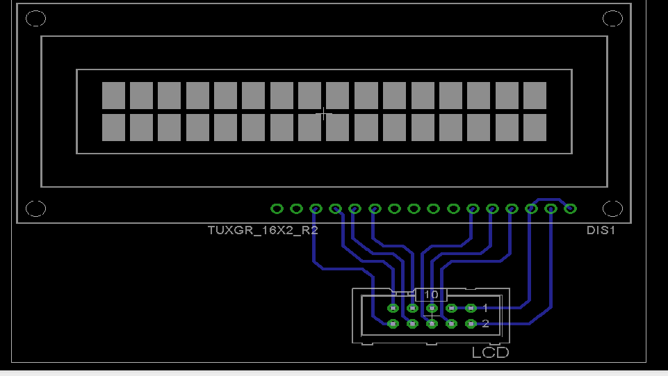

Bist du sicher, dass die Ecke (ThermoSchaltplan_DRC1.png) heil durch den
DRC für eure Fräse durchgeht? IMHO ist das ausgesprochen sportlich. Was
hält dich eigentlich davon ab, das LCD auf Pins zu legen, an die du
layoutmäßig besser ran  kommst? Ist doch alles frei.
Das Routing der Pins 4..6 vom LCD ist schon abartig von hinten durch die
Brust ins Auge ...
Hier (ThermoSchaltplan_DRC2.png) gehst du völlig ohne Grund hart an die
Nachbarpins. Da kannst du besser gerade weg gehen und erst dann den 45°
Winkel ansetzen.
Ich würde weiter zu einer größeren "Isolation" für das GND-Polygon
raten. Und die Masseinseln gefallen mir nach wie vor nicht...
Warum machst du mit der Leiterbahn rechts neben R4 eine Masseinsel auf?
Lass die Leiterbahn doch parallel zu den benachbarten verlaufen. Sieht
besser aus und vermeidet den 90° Winkel.
von Wahrheit (Gast)
Ich mache rechts gar keine Masseinsel auf...
Und wie erhöe ich nochmal die GND Isolation?
mit info polygon anklicken & Isolate aendern
und wo war jetzt gleich noch mal der Elko?
von Wahrheit (Gast)
Es gibt keinen Elko und es wird auch keinen geben...
Was ich meine: Durch die Führung der Leiterbahn ergibt sich eine Insel,
die an kein Potential angebunden ist. Ich meine die Leiterbahn, die über
dem letzten Pin rechts vom Display 90° nach oben geht. Die einfach
parallel zu den anderen führen.
