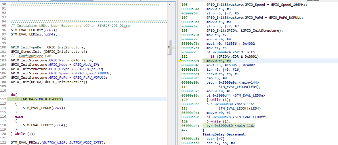

OP #3420316
Leider kann ich den Maschinencode nicht einfach lesen.
Wenn die Tastenabfrage  if (GPIOA->IDR & 0x0001) in einer
Endlosschleife ist, wird diese nicht erkannt.
Was muss ich beachten, damit auch in der Schleife die Taste erkannt wird
Board: STM32F4 COOCOX und GCC

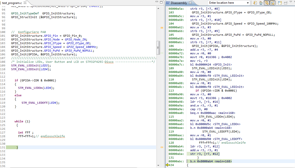

Was ist das für eine geq....te Sch...e?
1. Quellcode als PNG?
2. In dem zweiten Quellcode wird überhaupt keine Taste abgefragt, aber
da funktioniert die Tastenabfrage?

#3420353
Na ja. Abgefragt wird sie schon. Nur halt nicht in einer Schleife.
Und der Compiler implementiert das auch in beiden Fällen identisch. Ich
sprech zwar diesen Assembler nicht, aber so auf die Schnelle sieht das
alles für mich korrekt umgesetzt aus. Das Problem muss wo anders liegen.
Der Compiler ist es nicht (wie nicht anders zu erwarten war).
