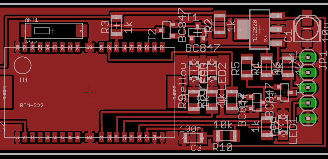

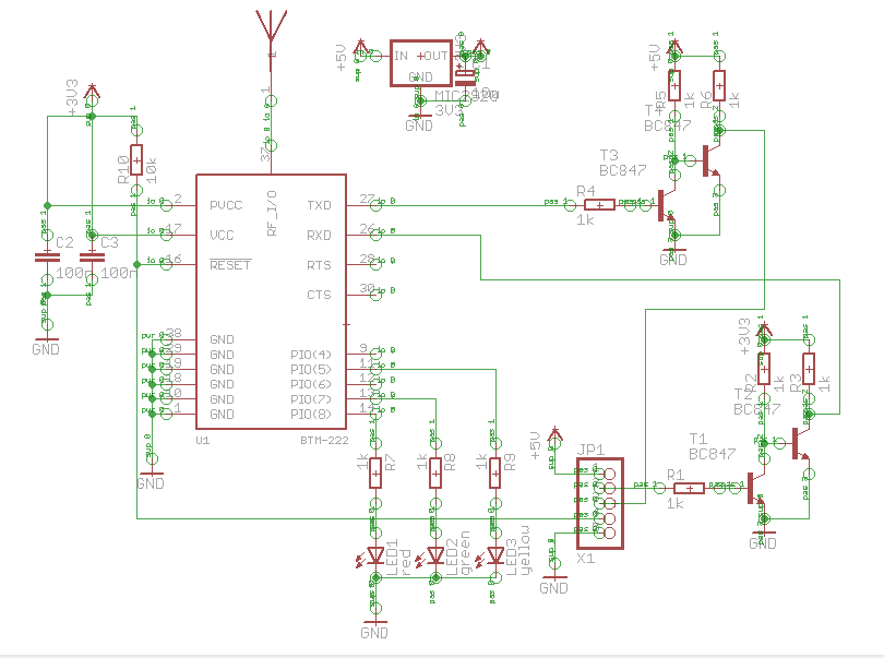

Ich hab mir für meine BTM222 Adapterplatinen ein Layout erstellt und die
Pegelwandlung mit je 2 BC847 samt nötigen Widerständen realisiert.
Der Platzbedarf insgesamt ist nicht sehr groß. Vorteil ist zweifelsfrei
die Einfachheit der Bauteile und der geringe Preis von insgesamt wenigen
Cent.
Falls gewünscht kann ich später mal die entsprechenden Screenshots
nachreichen.

von N.G. (Gast)
Hallo Maxx,
Erst mal danke für deine Antwort. Wäre Klasse, wenn du noch Bulder dazu
hättest. Wenn ich dir auch helfen kann gerne
von Maxx M. (maxx2206)
hier mal die entspr. Ausschnitte aus meinen Eagle Dateien...
Den separaten Reset zum AVR habe ich leider erst im überarbeiteten
Layout berücksichtigt. Viele beispielschaltungen zum BTM222 hatten aber
auch keinen. Ich hoffe also, dass meine Probleme mit der "klaren"
Kommunikation nicht daran liegen.

Wie auch immer... die Transistorlösung zur Pegelwandlung benötigt zwar
eine gewisse Menge Bauteile, diese sind aber im Centbereich angesiedelt
und je nach eigenem Layout lassen sie sich gut und relativ platzsparend
einfügen...
