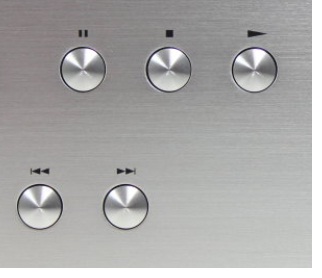

Hall zusammen, bin gerade auf der Suche nach schönen Taster und Tastkappen für eine Aluminium Frontplatte. Weiß jemand wo solche im BIld oder ähnliche zu finden sind?

Hall zusammen, bin gerade auf der Suche nach schönen Taster und Tastkappen für eine Aluminium Frontplatte. Weiß jemand wo solche im BIld oder ähnliche zu finden sind? Wären Vandalismusgeschütze Taster eine Möglichkeit? so habe ich es in meinen Projekten gelöst. http://www.reichelt.de/Vandalismus-Taster/AV-19-00/3//index.html?ACTION=3&GROUPID=3279&ARTICLE=27911&SHOW=0&OFFSET=1000& Diese gibt es in unterschiedlichen durchmesserd und sogar mit beleuchtetem Ring um die Tastkappe von Highly gibt`s da auch einiges z.B. http://www.tme.eu/de/katalog/?idp=1&search=highly&cleanParameters=1#search=highly&s_field=accuracy&s_order=DESC&id_category=113048&page=1%2C20

Meisten realiere ich diese Aufbauten indem eine Leiterkarte mit Abstandsbolzen Parallel zur Frontplatte montiert wird. Als Taster benutze ich dann SMD-Taster von Schurter benutze die passenden Verlängerungskappen. Das ganze muss aber natürlich von Anfang an richtig geplant sein.

Reinhard Kern schrieb: > Nachtaktiver schrieb: >> indem eine Leiterkarte mit >> Abstandsbolzen Parallel zur Frontplatte montiert wird. > > Aber bitte nicht mit Heiss- oder Sekundenkleber. Entweder schweissen > lassen oder schrauben. > > Gruss Reinhard Wenn man das alles richtig plant dann wird das alles Solide aufgebaut - Alles andere ist doch Käse! .) a) Also: Eine entsprechen dicke Frontplatte wo die Bohrungen abgesenkt werden wodurch die Senkkopfschrauben plan auf der Frontplatte versenkt werden. Rückseitig wird verschraubt. b) Low-Budget-Variante: Selbstklebende Abstandshalter aus Kunststoff mit Befestigungsbolzen c) Grob-Motoriker: Als Montagekleber wird eine große Portion Heißkleber als "Montagekleber" benutzt. Hängt alles von der Planung ab.. ,) Noch 'ne Variante: Blechstücke mit je einer gesenkten Bohrung versehen, mit einer bündig versenkten Senkkopfschraube den Abstandsbolzen festschrauben und das Blech dann von innen an die Frontplatte kleben. Damit lässt sich eine größere Klebefläche erzielen als mit den selbstklebenden Abstandshaltern. Antwort schreiben |
