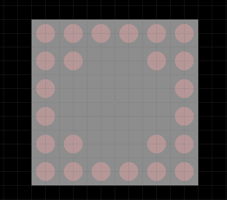

Ich bin gerade dabei ein CSP-24 Bauteil für meine eagle Bibliothek zu
erstellen. CSP-24 ist eine Art BGA, 6x6 solder balls mit 0.45mm Abstand.
Bei diesem speziellen Modell sind nur die Pads am Rand belegt, in der
Mitte gibt es keine Pads.
Meine Frage: Ich habe die Pads schon erstellt und mit einem Rechteck
tStop - also solder stop - für den gesamte Chip erstellt. Jetzt möchte
ich aber in der Mitte doch solder stop haben, müsste also einen runden
Auschnitt in das tStop Rechteck machen... Polygon cutout funktioniert
nicht. Hat jemand eine Idee?
Danke!
Jan
(Firma: BfEHS)
Hallo Jan,
ich arbeite zwar nicht so viel mit Eagle, aber ich würde:
Statt dem Rechteck eine (oder mehrere) dicke Linien, dort wo du keinen
Stopplack haben willst.
Grüße aus Berlin
@Rene: Ist eine gute Idee, aber der Auschnitt in der Mitte soll
kreisrund sein, da brauche ich eine Menge Linien :-(
@Arno: Ist Vorgabe des Herstellers, kein Stopplack in einem
quadratischen Bereich unter dem Chip bis auf einen kreisrunden 'Klecks'
Stopplack in der Mitte über einem Via...
Da kommt mir eine Idee... sollte auf dem Via nicht automatisch Stopplack
sein??? Muss mir das mal auf dem Board angucken...
Erstmal Danke an alle! Habe ein Bild von meinem Design angehängt, nur
top und tStop layer, Raster ist 0.225mm D.h. das was grau ist bekommt
keinen Stopplack. Jetzt will der Hersteller aber ein GND-Via in der
Mitte haben auf dem Stopplack mit 1.4mm Durchmesser soll. Kann ich den
footprint jetzt so lassen und mit dem Via kommt später auch der
Stopplack oder muss ich die Aussparung noch im footprint machen?
