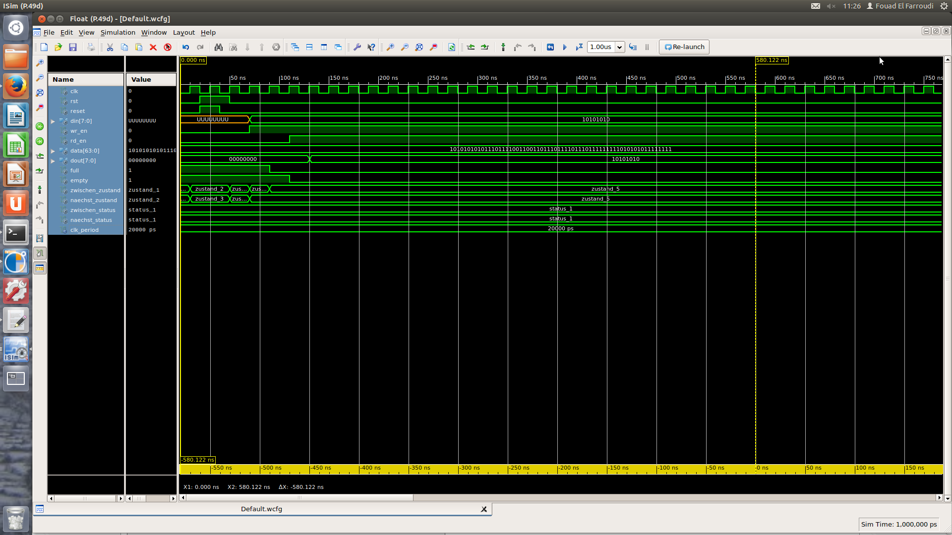

hallo zusammen
ich habe ein IP core fifo 8x8 bit und ein test data_wort 64 bit
eingangsignal des Fifo ist DIN 8bit.
ich will das wort ins fifo schreiben aber es wird nur die ersten 8 bit
gelesen brauche ich ein zähler ? ich komme nicht voran irgendwelche
vorschläfe.
meine simulation sieht so aus
danke im voraus

Beim ersten schnellen drüberschauen springt mir erstmal das hier ins
Auge:
reno kortes schrieb:
> din <= data;
din ist ein 8 bit Vektor, data ein 64 bit Vektor. Damit wird din immer
die ersten 8 bit von data zugewiesen. Ich vermisse irgendwo die
Zuweisung der nächsten 8 bit.
z.B.
din <= data (63 downto 56)
din <= data (55 downto 48)
OP (Firma: student) #3421343
ja das stimmt aber ich auch schon mit
din <= data(63 downto 56)
din <= data(55 downto 48)
din <= data(47 downto 40)
din <= data(39 downto 32)
... probiert aber immer nur die ersten 8bit
wie macht er das liest er die alle in einem clk
oder jede 8bit in einem clk
aber ist die simulation schon richtig überhaupt ich meine die "FULL" UND
"EMPTY"

Gast #3421624
Offenbar möchtest Du ein FIFO mit unterschiedlichen Datenbreiten.
Trotzdem muß der mittlere Zufluss dem mittleren Abfluss entsprechen.
Wenn Du mit einem Takt 64 Bit ins FIFO schreibst (dazu muss muß der
Schreibport auch 64 Bit breit sein), kannst Du mit acht Takten auf der
anderen Seite 8 x 8 Bit auslesen (dazu muß die Leseseite 8 Bit breit
sein).
Duke
OP (Firma: student) #3421660
eingentlich will ich nur simulieren wie es aussieht wenn der fifo voll
ist deswegen will ich 64 bit reinschreiben bis er voll ist.
ich will nur den satz : "schreibe solange der fifo nicht voll immer
wieder daten rein" implimentieren. und das habe ich im zustand_4
probiert

Gast #3422140
soweit ich verstehe solls ja nur eine Testbench werden, soll
also nicht synthetisiert werden, dann ist so doch einfacher:
din_process: process begin
  wr_en <= '0';   --  in den Ruhezustand
  din <= "wert1";
  wait until rising_edge(clk);
  wr_en <= '1';
