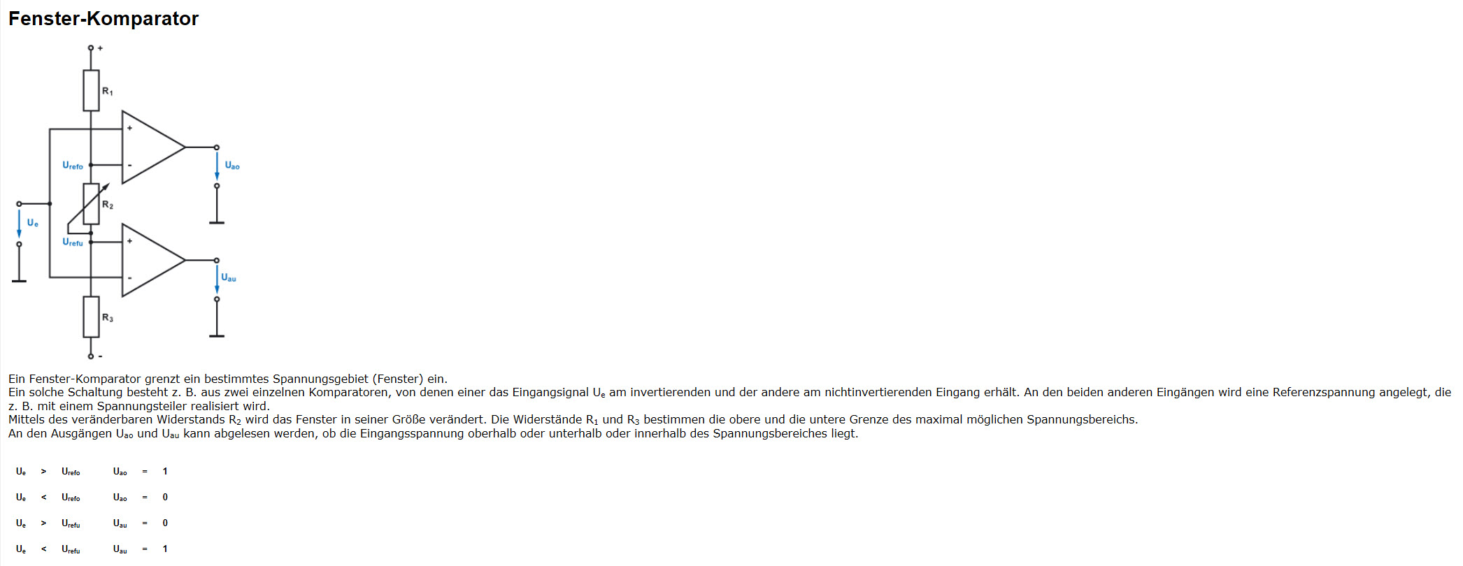

Hallo miteinander ich habe eine Frage zu einem 3 Punktregler, denn ich
kann nirgends ein Schema finden.
Ist ein 3 Punktregler nicht fâst ein Fenster Komparator?
Wäre sehr froh wenn mir jemand helfen könnte? Eventuell sogar ein Schema
hat?
Nicht nur fast, sondern genau.
Du musst drei Schaltzustände abbilden können:
http://de.wikipedia.org/wiki/Dreipunktregler
Und das kann der Fensterkomparator mit seinen zwei Ausgängen problemlos:
Uin<U1     --> 10
U1<=Uin<U2 --> 11 (oder 00)
U2<=Uin    --> 01
> Eventuell sogar ein Schema hat?
Das Wort "Schema" hat im Deutschen was anderes zu bedeuten als im
Französischen. Vermutlich suchst du einen "Schaltplan". Aber du hast
doch schon einen. Was passt dir daran nicht?
#3421363
Wenn du die Ausgänge der beiden OPVs mit einem NOR verbindest hast du
den Ausgang für „in Fenster“ und die Ausgänge der OPV ergeben die
Signale ober und unter dem Fenster.
Du hast jetzt aber das Problem dass du keine Hysterese bei den Schwellen
hast. Du müsstest die OPVs als Komparator mit Hysterese
(Schmitt-Trigger) beschalten.
