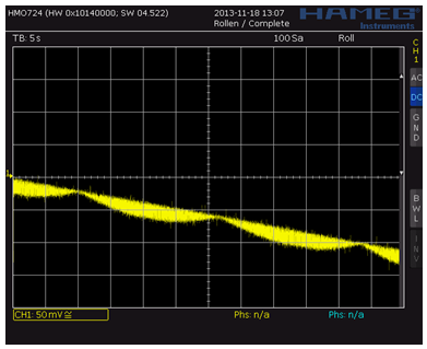

Hallo, hab mal Messwerte mit einem neuen Oszi abgenommen, doch erst jetzt ist mir eingefallen, dass ich die Beschriftung nicht genau Nachvollziehen kann (( da steht ein Mal: TB: 5 sek und ch1: 50 mV bedeutet das die Einheit pro eine Zelle oder z.B. dass der Komplette Zeitbereich, also 12 Zellen 5 sek sind? danke!
Normalerweise werden diese Werte pro Rastereinheit angegeben, hier also 50mV pro vertikaler Unterteilung 5s pro horizontaler Unterteilung 5s/12 wäre auch nicht wirklich schön zu rechnen ;-)
achso, alles, klar, dass heißt dann die gesamte Messung hat 5*12=1 minute gedauert und der Gesamtbereich der Spannung ist 50mV*8=400mV richtig? Gruß

Wenn du dir mal die Beschriftung auf einem richtigen Oszi anschaust, dann findest du dort immer "Volts/Div" und "Time/Div" Also ist die Spannung/zeit pro Raster-Einteilung gemeint.
aso, ja das stimmt) alles klar. Danke!

Und es sind jetzt auch nicht mehr 10*10 Kästchen sondern 12*8. Seltsam.
Faultier schrieb: > Und es sind jetzt auch nicht mehr 10*10 Kästchen sondern 12*8. Seltsam. Dann kommen bald welche mit 16*9 auf den Markt... nitraM
Faultier schrieb: > Und es sind jetzt auch nicht mehr 10*10 Kästchen sondern 12*8. Seltsam. 10×8 sind Standard. 12×8 passen aber besser zum 3:2-Format von klassischen Kleibildkameras, mit denen Screenshots von Digitaloszis üblicherweise angefertigt werden ;-)

>10×8 sind Standard.
Aua. Richtig. Sorry. Nicht 10*10
