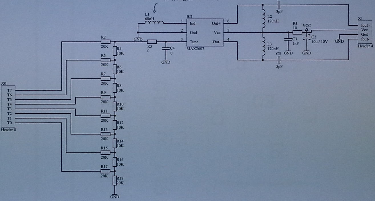

Ich möchte einen 8-Bit-Wert in eine Spannung zwischen 0,4 V und 2,4 V
umsetzen, um mit dieser einen VCO zu betreiben (MAX2607). Dafür habe ich
bereits die Schaltung im Anhang aufgebaut, welche soweit auch
funktioniert. Allerdings beträgt die Spitze-Spitze-Spannung der
Ausgangsfrequenzen Out+ und Out- lediglich 200mV. Laut Datenblatt sollte
die Amplitude der Frequenzen bis auf ca. Vcc durch die Bauteile L2 und
L3 eingestellt werden können. Ich konnte durch die Veränderung dieser
Werte jedoch noch keine Erhöhung der Spannung erzielen. Hat jemand eine
Idee was ich falsch mache?
Schonmal Danke für eure Antworten!
Out+ und Out- sollten um die 230 MHz liegen. An den Ausgang habe ich
mich derzeit lediglich mit dem Oszi gehangen. Das ist die einzige Last
die ich angeschlossen habe.
Bei 1mA Ausgangsstrom (laut Datenblatt) bekomme ich bei 230 MHz an 120nH
in der Simulation etwa 500mV Spitze-Spitze, wenn keine weitere Belastung
anliegt.
Ausserdem wird die Ausgangsleistung dort mit -10dBm angegeben.
Von Ausgangsspannung bis Vcc konnte ich im Datenblatt nichts finden.
Unter den Absolute Maximum Ratings  steht OUT+, OUT- to GND: -0,3V to
(Vcc + 0,6V). Das hab ich so interpretiert, dass der Ausgang bis auf Vcc
gehen sollte.
Aber ok, du scheinst ja Recht zu haben. Wenn ich die Ausgangsfrequenzen
jetzt auf ein Signal zw. 0 und 3,3V verstärken möchte müsste ich also
noch einen (nichtinvertierenden) OPV an den Ausgang der Schaltung
anfügen, richtig? Ginge dafür der THS4303RGTT? Bzw. kennt jemand einen
passenden OPV mit einem größeren Footprint. Ich habe jetzt schon einige
Zeit gesucht, aber nur den THS gefunden.
